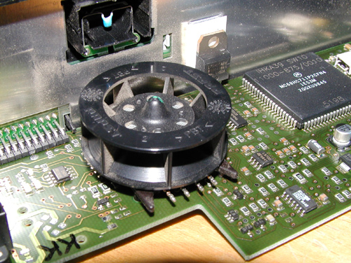

    Va anche pulita molto bene...:wink:

    salve ragazzi scusate l'intromissione,credo d'avere lo stesso problema sulla mia e53,in pratica quando la macchina rimane diverse ore ferma mettendo in moto con il clima acceso esce aria calda,come se l'impianto A/C non partisse,iniziando a camminare dopo 1 2 km inizia ad uscire aria fredda,il bello è che non fà lo sempre,qualche volta si e qualche volta no......da premettere che ho appena sostituito l'elettroventola(bruciata),pulito tutti i radiatori(molto sporchi),filtro antipolline, rifatto una nuova diagnosi dal meccanico che ha eseguito i lavori ma non ci sono errori o parametri sballati,per loro tutto è a posto,pensate che possa essere la ventolina?
  4. marcoe39
    marcoe39 Direttore Corse
    1.601
    153
    17 Novembre 2007
    1.503.490
    bmw 523i F10
    Forse io tuo è un problema diverso.
    I sintomi che ho descritto, trovano riscontro con un clima freddo.
    Puoi comunque provare a vedere se con l'auto accesa, la ventolina gira.

    ciao marcoe39,la ventolina funziona e comunque ho seguito la tua guida per pulirla,faceva un pò rumore,il mio problema non è risolto ma ho capito che finchè la macchina non sale a temperatura non esce l'aria fredda del condizionatore,probabilmente dipende dal weebasto che aiuta il motore a scaldarsi in fretta,ma dovrebbe funzionare solo a basse temperature.

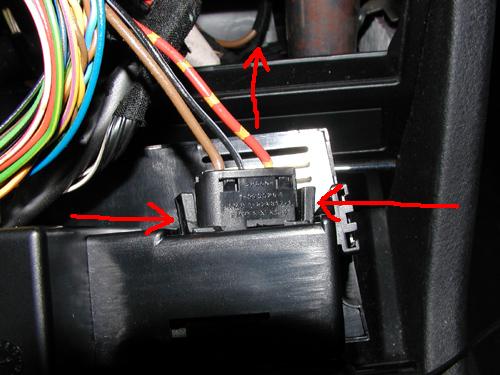

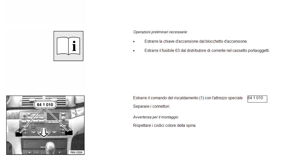

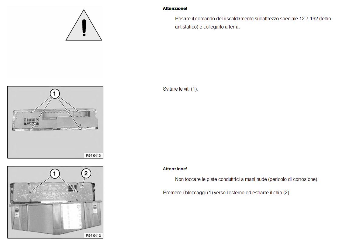

    quella della e46 si smonta così:

    Domanda su centralina E46
    Ciao marcoe39, sono Vannis interessante reportage, ma sai dirmi se qualcuno ha fatto questo lavoro sulla centralina della serie 3 E46 nello specifico su una 330. Quali malfunzionamenti ci possono essere oltre alla ventolina? Grazie e attendo
  11. marcoe39
    1.601
    153
    17 Novembre 2007
    1.503.490
    bmw 523i F10
    Ciao vannis,
    se cerchi una guida per smontare la centralina della e46, guarda le foto sopra. Dovrebe essere uguale per tutte le e46 che montano quel tipo di centralina indipendentemente dal motore.

    Ho appena pulito e lubrificato anch'io la ventolina in questione.E' stato semplicissimo anche se io per cacciare fuori la centralina clima ho preferito smontare prima l'autoradio di serie spingendo poi la centralina fuori con le dita da dietro, in modo da non rischiare di fare segni sul bordo della stessa con il cacciavite.Il motivo che mi ha spinto ad intervenire e' che aveva cominciato a fare rumore ogni tanto e pertanto girando anche a motore e quadro spenti.Se non ricordo male tale ventolina non deve funzionare quando la macchina e' spenta altrimenti potrebbe alla lunga scaricare la batteria.Se la tua come la mia gira anche a motore spento e' probabilmente partita la famosa resistenza del clima che si trova sopra il tunnel lato passeggero dietro una paratia in moquette che va rimossa.La sostituzione e' semplice anche se e' un po' scomodo lavorarci e la spesa per il ricambio si aggira in concessionaria sui 60€.Purtroppo tale resistenza nelle e39 prima o poi cede (difetto congenito) e la ventolina rimane sempre attaccata.

    Nel tuo caso, potrebbe essere la famosa resistenza o addirittura il motore della ventola.
    Se non ricordo male hai da poco cambiato la resistenza...
    Fammi fare qualche controllo sul TIS...:wink:
    Ciao Vekter,
    La ventolina nel pannello del clima gira anche a motore spento, con la chiave non inserita, per circa 10 minuti. E' normale :wink:
    La resistenza di cui tanto si parla, controlla la ventola principale, cioè il cosiddetto soffiante che spinge l'aria calda/fredda nell'abitacolo. Se quest'ultima funziona bene, non hai alcun problema alla resistenza.

    Grazie Marcoe39 innanzitutto per l'ottimo reportage.Non so se la mia ventolina smette di girare dopo i famosi 15 minuti ma controllero', puo' darsi che l'ho vista girare ma non erano trascorsi quei minuti residui dopo lo spegnimento del motore, in tal caso dovrebbe essere tutto a posto compreso il fastidioso rumore che sentivo provenire dalla famigerata ventolina avendola ora oliata come consigliato nel tuo dettagliato reportage.Per quanto riguarda le altre funzioni del riscaldamento mi sembra che tutto funzioni correttamente.Forse il problema era solo il rumore della ventolina a causa della mancanza di lubrificazione e della polvere.
