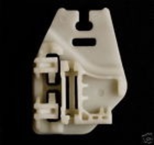

    Ciao Federico, complimenti per il lavoro.
    ad oggi per fortuna ho sostituito solo la guida post del lato passeggero qualche mese.
    Ho fatto il lavoro senza neanche smontare la macchinetta dalla porta.
    Ecco una foto di uno analogo a quello cambiato...
    upload
    per il resto sono anni che uso il grasso spray al silicone sulle guide e in ogni occasione che apro il pannello non manco di metterne un po' sulle guide metalliche e sulle corde...
