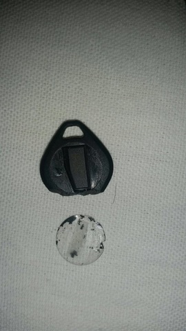

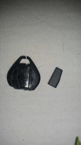

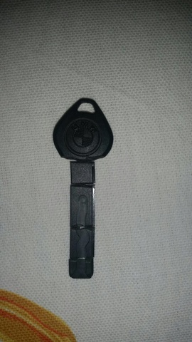

    Le foto che pubblico non sono mie, ma mi sono state mandate da Samuele di Roma che ha fatto il lavoro sulla sua chiave.
    aveva una chiave con telecomando funzionante, ma con il trasponder rotto.
    Ha comperaro la chiave da portafoglio, circa 50 euro in concessionario, ed ha estratto il trasponder che ha poi inserito nel guscio della nuova chiave che ha fatto intagliatare.
    Con una spesa max di 80/90 euro hai la chiave nuova ed uguale all'originale.
    Credo che lui abbia cambiato anche l'elettronica, ma si potrebbe anche recuperare quella del vecchio telecomando.
    invia immagini

    E ' quella specie di cilindretto in vetro piccolo fai attenzione che non si rompa

    Esatto, quello a destra della chiave nella prima foto è il transponder.
    Nelle preresty è così anche nella chiave con telecomando, mentre le restyling hanno il trasponder saldato sulla scheda del telecomando.
