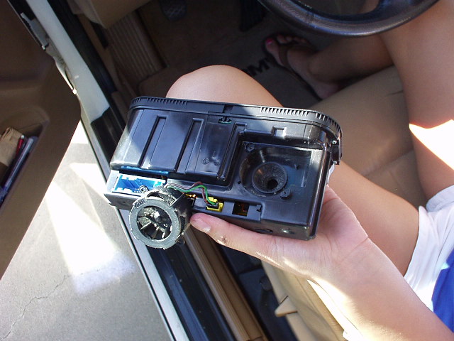

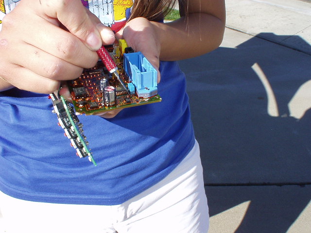

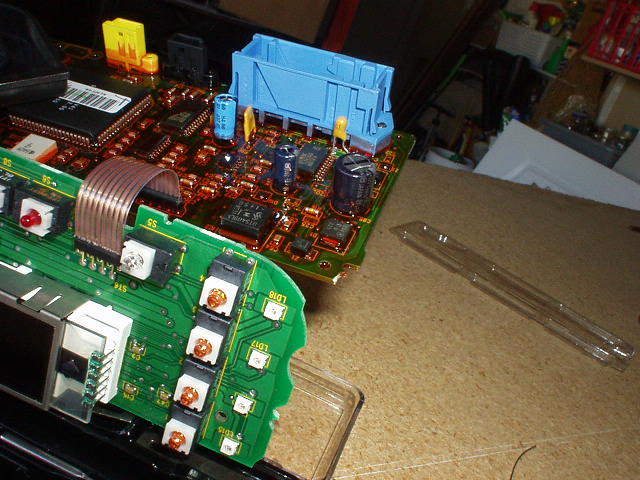

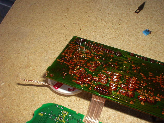

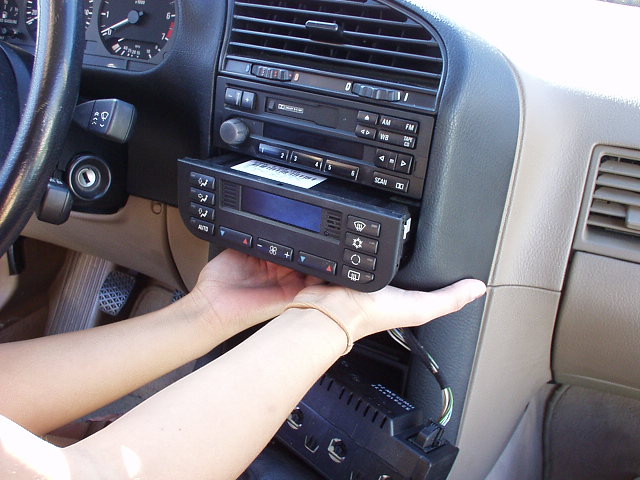

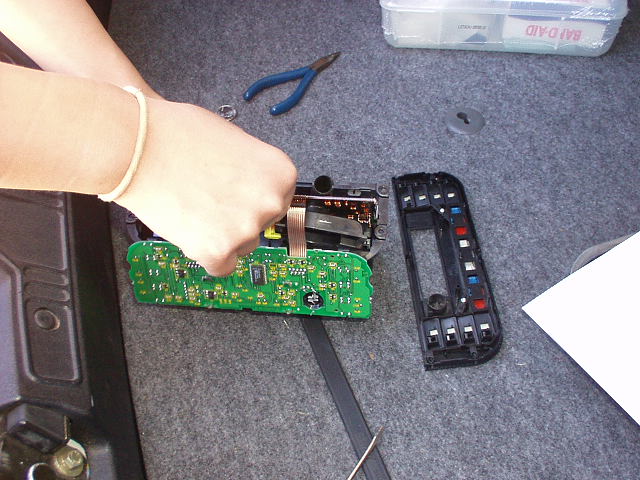

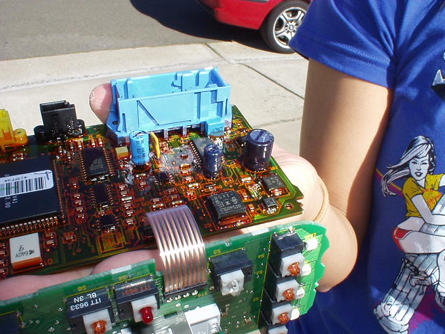

    ciao, il condensatore che ho acquistato è da 0.47 microFarad, 40-60 volt lavoro, come dati bastano. il mio era giallo e quadrato ma ce ne possono essere di vario tipo, non ha importanza.
    in ogni caso nel forum trovi un ottima sequenza fotografica sull sostituzione.

    la conce di Foligno (a Terni ha chiuso) con manodopera me ne ha chiesti 620,00.Grazie al link della ragazza ho individuato subito il condensatore.Consiglio a tutti però di segnalare sempre nel forum il codice epresso con adesivo BMW nel carter esterno della centralina poichè ho l'impressione che nei vari modelli E36 sia diverso l'assemblaggio dei componenti.Inoltre, se non dotati di esperienza consolidata con il saldatore, consiglio di rivolgersi a laboratorio elettrotecnico . La mia ad esempio (nr BMW 8368169) ha tutte le saldature dei componenti affogate in una vernice trasparente di color marrone che ricopre tutta la scheda e che non fonde con facilità a contatto con un normale saldatore. Per il resto fidatevi al 100% ,anche se il tecnico come anche il mio sarà scettico a imputare soltanto al condensatore le stranezze pazze che si riscontrano nel guasto.
    Ringrazio e saluto, Luciano Viola.

    salve a tutti.vi voglio dire la mia,sperando che anche voi possiate risolvere cosi!!! mi è bastato smontare la centralina,seguendo le istruzioni ed ho trovato a vista una sorta di led rosso,un sensore con una piccola resistenza a serpentina,completamente coperto di "micro polvere nera",un batuffolo di sporco.ho soffiato e pulito,provandola di nuovo,connettendo la centralina senza rimontarla,sperando fosse quello il problema....e miracolo! è tornata come nuova e non mi ha dato piu' problemi!!!

    quello che hai pulito è il sensore della temperatura interna! :) /emoticons/smile@2x.png 2x" width="20" height="20" />

    salve,come sono sicuro ke il condensatore e il problema,e dove posso trovare il pezzo sostituibile?? grazie

    dipende dai sintomi che hai, e comunque per quello che costa, puoi sempre provare.
    il condensatore lo trovi nei negozi di componenti elettrici, oppure anche su internet.

    i problemi di accensione e velocità della ventola, sono due sintomi che riconducono al condensatore, anche se non c'è sicurezza al 100%.
    cambialo.

    Tutto morto... spento e riacceso due volte il quadro toccati tutti i pulsanti ma niente... Spero domattina di avere notizie, però se ho capito bene è proprio il condensatore... potete confermarmi. Grazie

    al 99% sì, è il condensatore, i sintomi sono quelli.
    ma anche se non si risolve la cosa, se fai da te, provare a cambiarlo non ti costa niente.

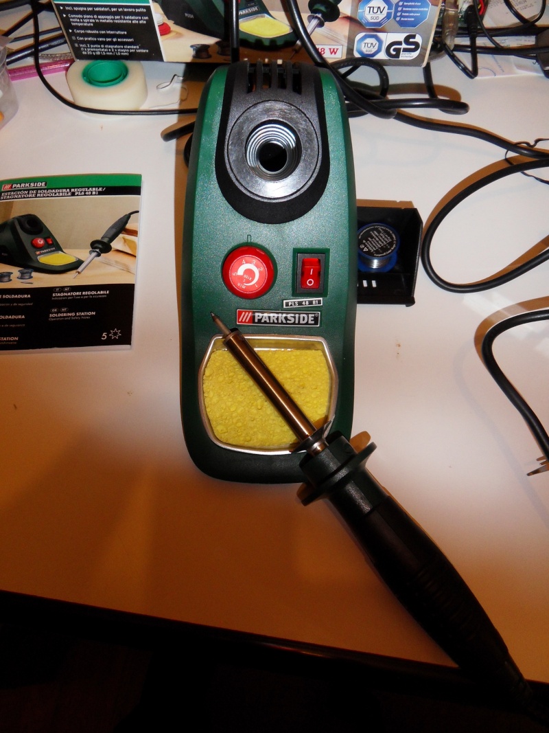

    ciao a tutti,
    sto leggendo questa interessantissima discussione per fare il lavoro sulla 323is di marioland :) /emoticons/smile@2x.png 2x" width="20" height="20" />
    Una domanda: ho una staziona saldante come questa:
    Secondo voi ci sono particolari rischi per i circuiti elettronici? Ho visto che le stazioni saldanti antistatiche hanno costi non indifferenti...
    Grazie, ciao!
    Ultima modifica di un moderatore: 12 Novembre 2014
  18. makepalle2002
    3.852
    262
    17 Marzo 2007
    55.106.019
    320i cabrio E36
    a me sembra una preoccupazione eccessiva per cambiare un semplice condensatore.
    basta aver l'accortezza di staccare l'alimentazione dall'apparecchio una giornata prima, in modo che si scarichi dall'elettricità residua.

    riparato anche il mio, solo che non avevo il 0.47 pico e ne ho messo uno leggermente più grande, non so se è colpa sua ma mi legge una temperatura abitacolo leggermente più bassa del normale (per normale intendo rispetto ad un altro frontalino), ovvero, se metto su auto mi spara aria una tacca meno dell'altro.
    devo ancora capire come lavora il tutto, l'ho fatto ieri e non ho potuto dedicarmici più di tanto.
