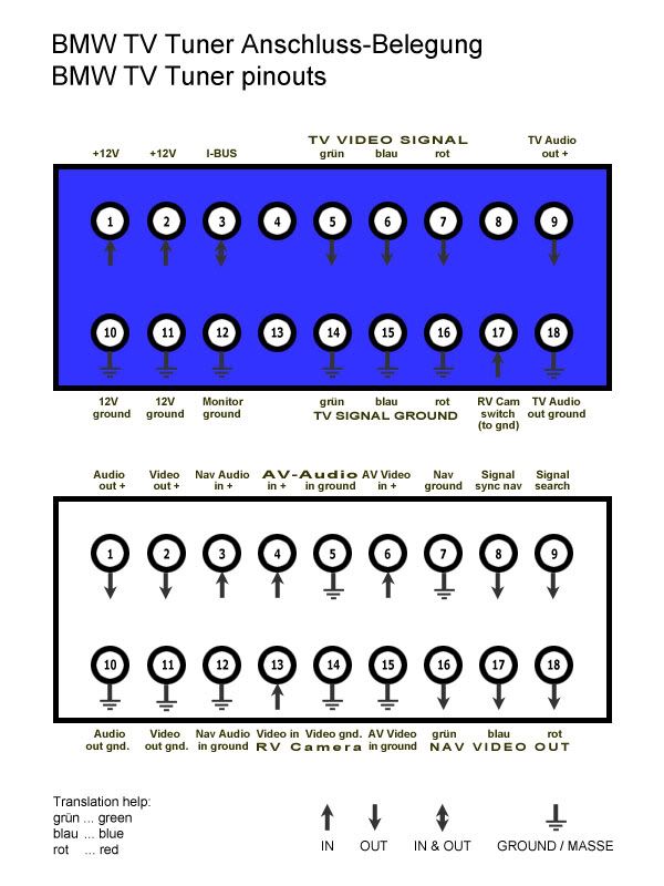

    Chiedo lumi su di un problema che non ho risolto.
    Sui connettori bianco e blu del modulo video dove trovo i famosi numeri 13, 14 e 17 ?
    Non trovo nessuna numerazione e nel contempo tutti i fili sono collegati.
    Per comprendere, in diversi post si parla di acquistare in conce i piccoli faston da inserire nel connettore e poi collegarci un pin femmina
    a cui andrà collegato il pin maschio della retrocamera.
    Ma se io non ho connettori liberi posso collegarmi tramite i classici ruba corrente?
    Però ripeto non vedendo alcuna numerazione il problema, è comprendere dove collegarsi.
    Un grazie anticipato a che mi illumina.......

    Se tu compri da bortesi interfaccia mono a 40 euro circa avrai.
    Il cavetto per il pin 17 ,dove togliendo cavo blu modulo tv , in questo spinotto trovi un fermo e sfilerai una morsettiera numerata ,lo infili nel 17 e meno uno.
    Si divide in due lo stesso spinotto,si esce lateralmente non puoi sbagliare,usa un piccolo caccivite orologiai per estrarlo.
    Nella stessa interffaccia bortesi ti da 5 rca .
    A te ne serve uno solo gli altri son liberi, si chiama camera in.
    La metti in serie nel modulo tv cavo bianco.
    Poi collega fili luce targa dove c era prima la luce originale, rompi foro ,taglia ganci vecchia luce,salda i fili della lucina retrocamera che servono apounto per luce targa e saldali sul circuito stampato! Mettila lato destro!
    Poi devi comorare rele 4 contatti 12 v , per collegarlo ti diro io come.
    Ringrazio Daniele che mi ha spiegato alla lettera come fare.

    perfetto Matteo e condivido, acquistare il cavo pronto è sicuramente un lavoro più pulito, quando l'ho fatto io Bortesi non lo commercializzava e ohimè ho fatto tutto da solo.
    Se smonti il connettore lo devi sbloccare dal modulo tv guardandolo in testa leggi i numeri.
    Non sono fastom sono connettori femmina da acquistare in BMW, li vendono già cablati.

    in tal caso non avendo il monitor originale potrebbe essere che il cablaggio non è originale e non è riportato il numero.
  7. apache26
    apache26 Kartista
    111
    29 Luglio 2007
    30
    X6 35d Attiva
    Non ci siamo capiti, il monitor, modulo tv ecc. è tutto originale. Vedo che mi confermi che sui connettori esistono i numeri e pertanto verificherò
    non sul modulo tv ma sull'interfaccia. Se poi sono stati sostituiti i cablaggi ed i numeri non compaiono mi basterebbe avere l'indicazione di come si
    presenta la numerazione dei pin sui connettori e la relativa vista ( se di fronte con connettore staccato, o posteriore con connettore attaccato)
    La logica mi induce a presumere che il connettore visto di fronte abbia il pin 1 a sx ed il pin 9 a dx e di conseguenza si prosegue sotto con il pin 10
    a sx ed il pin 18 alla dx. Dico presumo, ma non ne ho la certezza.

    nel mio reportage del montaggio DVD sono riportati i riferimenti dei connettori, controlla sempre prima con un tester, se sbagli friggi tutto.
