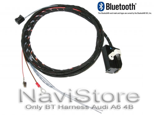

    è un cavo per centralina bluetooth basta prendere il cavo cambiare la posizione dei pin attenzione pero che la vw non ha 54 pin ma 38 quindi devi prendere l'altro pezzo cioè questo codice 61 13 6 909 076 che costa 1,50 e invece questo è il cavo che ti dicevo http://www.navistore.it/public/01_143061_88041344_BTH005149.jpg

    A bhe non male co quel cavo si evita di crearselo da soli e si provvede solo a metterci il connettore bmw a 54poli.. a questo punto lo compro cosi mi evito lo sbattimento di farmelo.
    che lunghezza ha?
    Dove lo hai comprato? in rete o direttamente in conce?

    la lunghezza è intorno a due metri lo puoi acquistare sul sito della navistore essendo tu di milano io abbito a mantova sono andato direttamente da loro comunque se ti serve anno anche il cavo per l'antenna bt che in bmw non lo anno più

    ok trovato http://www.navistore.it/prodotto-143061/Cablaggio-Bluetooth-Basic-Audi-A6-4B.aspx
    però costa 39€ :sad: non 25€ e ci dovrei poi mettere in conto la spedizione :-k
