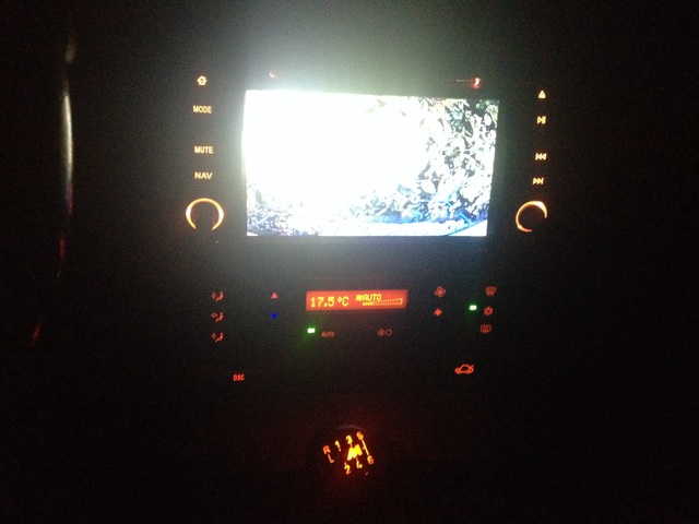

    La mia Alpine ormai è in soffitta ... Da quando è arrivata la Eonon...[​IMG]invia immagini
