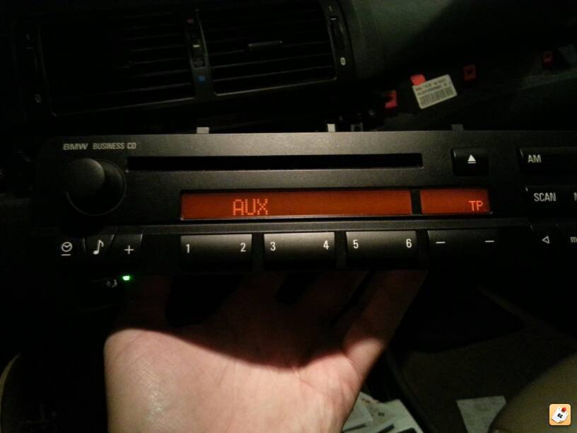

    Ed eccoci qua!!
    Ringrazio tutti per la guida ed in particolare chi mi ha assistito, pur essendo un grande incapace... Ci sono riuscito!
