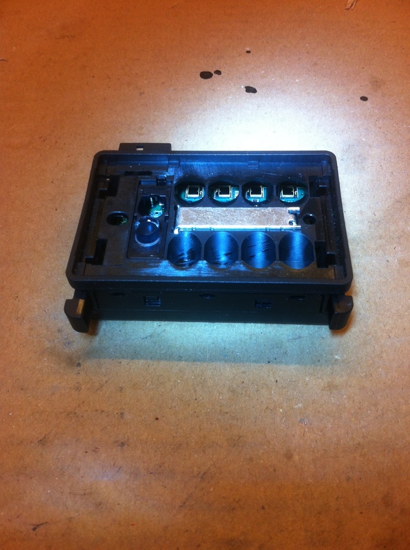

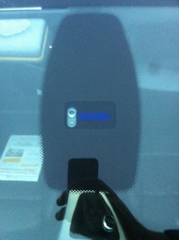

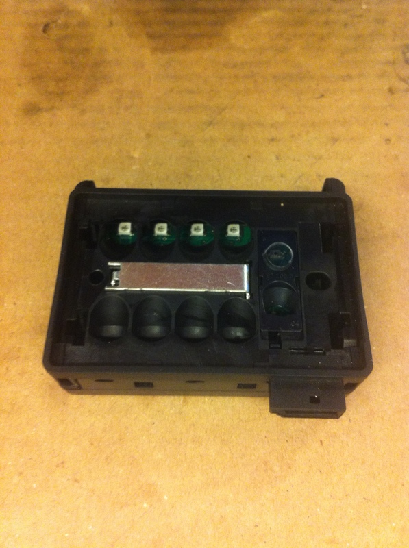

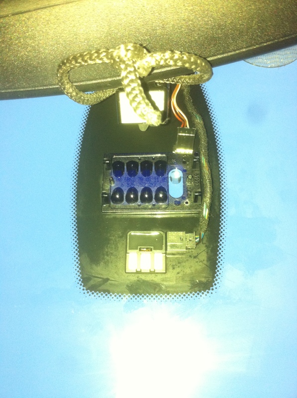

    ciao a tutti,
    alla fine son riuscito a smontare il sensore senza le foto del forum, lo avevo già fatto 2 anni fa e qualcosa mi ricordavo.
    Non ricordo però quali parti vanno esattamente pulire. Ho usato il vetril e ho pulito quelli che mi sembravano i sensori... ma il risultato l'ultima volta era stato decisamente migliore. Dopo questa pulizia funziona leggermente meglio ma ancora inaccettabile (troppo lento a reagire).
    Chi sa dirmi esattamente le parti da pulire e magari come e con che cosa?
    Leggevo che serve anche cancellare gli errori della centralina per migliorare, confermate questa operazione?
    Grazie!!!

    Ciao a tutti, ho smontato il sensore e fatto delle foto, chi mi sa dire le parti da pulire?

    Se li hai gia' puliti e il funzionamento ancora non e' accettabile, fai come ho fatto io....
    Serve un reset/inizializzazione del sensore tramite codifica,...
    Se hai qualcuno che lo fa o se lo sai fare, risolvi tutto ;) /emoticons/wink@2x.png 2x" width="20" height="20" />
    Io l'ho fatto l'altro giorno, considera che l'ho pulito circa due anni fa e ultimamente sembrava impazzito....
    Cosi mi sono deciso di andare di codifica e ora va alla grande

    [Reportage] Pulizia sensore pioggia
    ciao,
    ora posso raccontarvi come andata a finire.
    2 anni fa la pulizia aveva risolto, stavolta no.
    è bastato fare un reset con il tester BMW, ora funziona a meraviglia :-)
