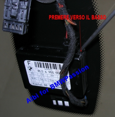

    2) Individuare nella parte superiore del sensore sui due lati i due "bottoni", che vanno premuti verso il basso
    fino allo sgancio del sensore
    3) Rimuovere il sensore, sganciando il connettore elettrico

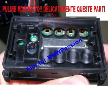

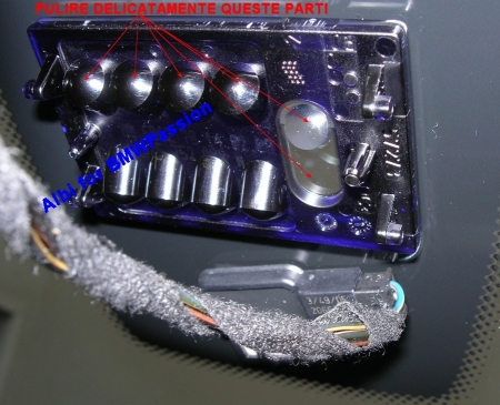

    4) Pulire DELICATISSIMAMENTE i sensori infrarossi, con un cotton-fioc imbevuto di detergente neutro che evapori completamente (es. glassex)
    5) Pulire la base ottica fissata al parabrezza, sempre DELICATAMENTE per non strisciare la plastica di cui è fatta.

    ho voluto provare a pulirlo, seguite le istruzioni, non avendo prodotti specifici ho usato alcool etilico emulsionato con acqua per renderlo meno dannoso, un paio di cottonfioc e alla fine una bella spruzzata con aria/ghiaccio spray per contatti elettrici...rimontato il tutto senza fare danni, a proposito ho raddrizzato anche quel sensorino, che non so a cosa serva posto più in giù al sensore pioggia, perchè era leggermente obliquo come vedo che è anche il tuo e già che cero una spruzzatina pure a quello e una leggera passata sulle finestrelle dove c'è della tela/ovatta bianca..mi picerebbe sapere a che serve quel sensore...

    Il sensore posto più in basso rileva l'umidità presente in abitacolo, non serve raddrizzarlo, ed è sconsigliabile pulirlo e/o inumidirlo.
    Il suo principio di funzionamento è quello di misurare la differente conducibilità di quella piastrina di cellulosa in base a quanto è impregnata di umidità (acqua). Va da sè che non è il caso di inumidirla....
