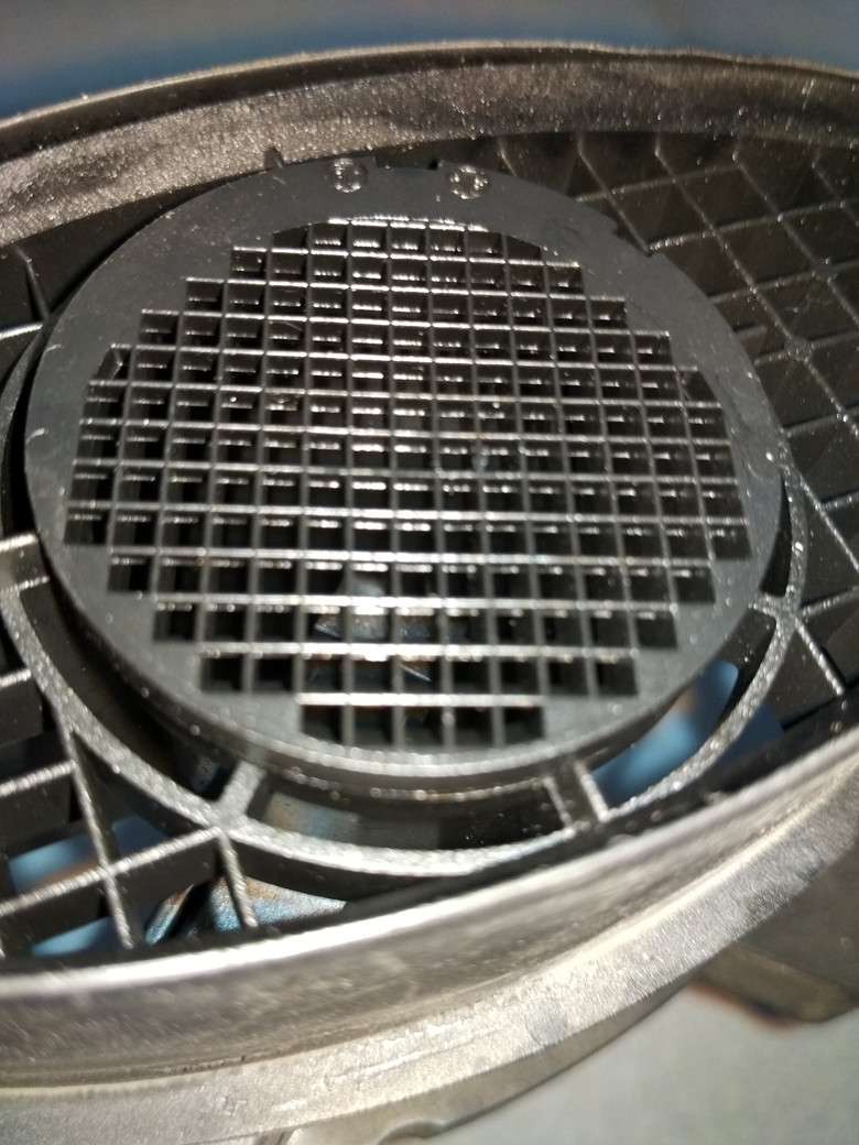

    comunque il debimetro è alloggiato in quel punto su tutte le versioni di 320D E46, sia antiche come quella che avevo io che le ultime prodotte
    A seconda dell'anno, sono cambiati leggermente sia il tipo di debimetro che il condotto con le retine, quindi il reportage è da considerarsi indicativo, perchè piccole differenze sui pezzi ci sono sicuramente da un auto e l'altra, a seconde se siano o meno recenti
    Ma la collocazione e la forma dei pezzi è la stessa su tutte.

    No è diverso, per quello che ti dicevo che non può essere pulito senza togliere la retina.

    dico che a parte differenze tipo la retina più fine o più spessa, o il debimetro che si può sfilare separatamente o meno, il tutorial è buono, perchè la forma, la dimensione, e sopratutto la collocazione dei componenti è identica su tutte le 320D E46, sia vecchie che nuove..

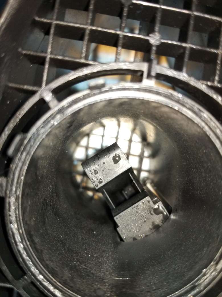

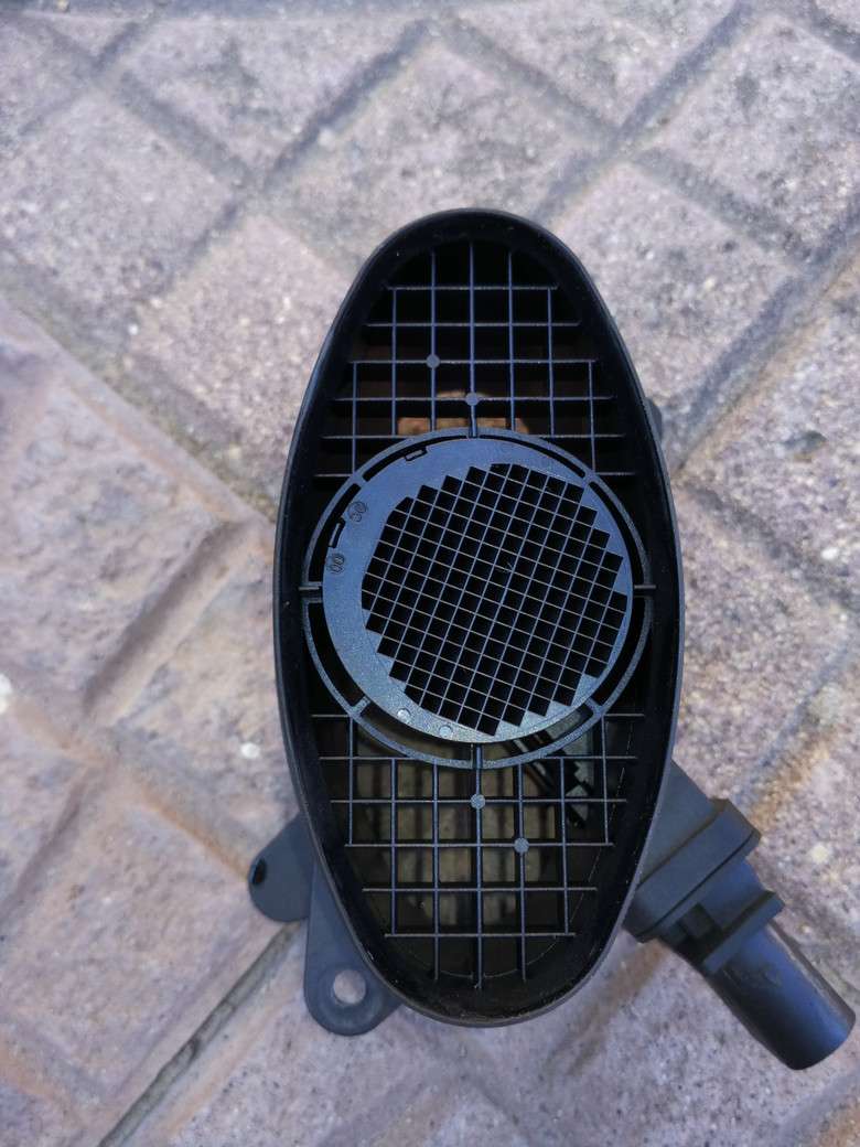

    Oggi ho cambiato il filtro dell'aria alla mia E90 320d (comunque praticamente uguale alle E46)... Con l'occasione ho smontato il debimetro, ed ho riscontrato che la griglia di ingresso (quella lato filtro) ha dei fori di circa 2mm, ed inclinati a 45°, quindi per vedere attraverso i fori devo guardare di lato. Pertanto, se spruzzo lo spray attraverso i fori, lavo le pareti esterne :rolleyes:
    Con una torcia, guardando di lato, vedo solo la sagoma del gruppo sensore (come un'ombra) ma non vedo il filo :-k
    Tuttavia, forse, spruzzando di traverso vicino al bordo (dove i fori inclinati a 45° guardavo verso il sensore), si riesce appunto a raggiungere il filo... Forse :-k
    Che ne pensate? Oppure lascio perdere?

    ma non la puoi staccare sta retina?
    (come descritto nella pagina addietro)

    Temo che si disintegra :redface:
    Vedo due linguette, ma decisamente delicate...

    a parte che funziona benissimo anche senza (molte auto non ce l'hanno proprio, e alcune versioni hanno la retina molto meno fitta), al massimo la ri-incolli
    probabilmente con un taglierino o un ferretto riesci pure a toglierla senza disintegrarla

    A me non si è disintegrato nulla ;) /emoticons/wink@2x.png 2x" width="20" height="20" /> se vuoi pulirlo davvero ti consiglio di toglierla

    Con un cacciavite è saltata a 3 metri di altezza :lol:

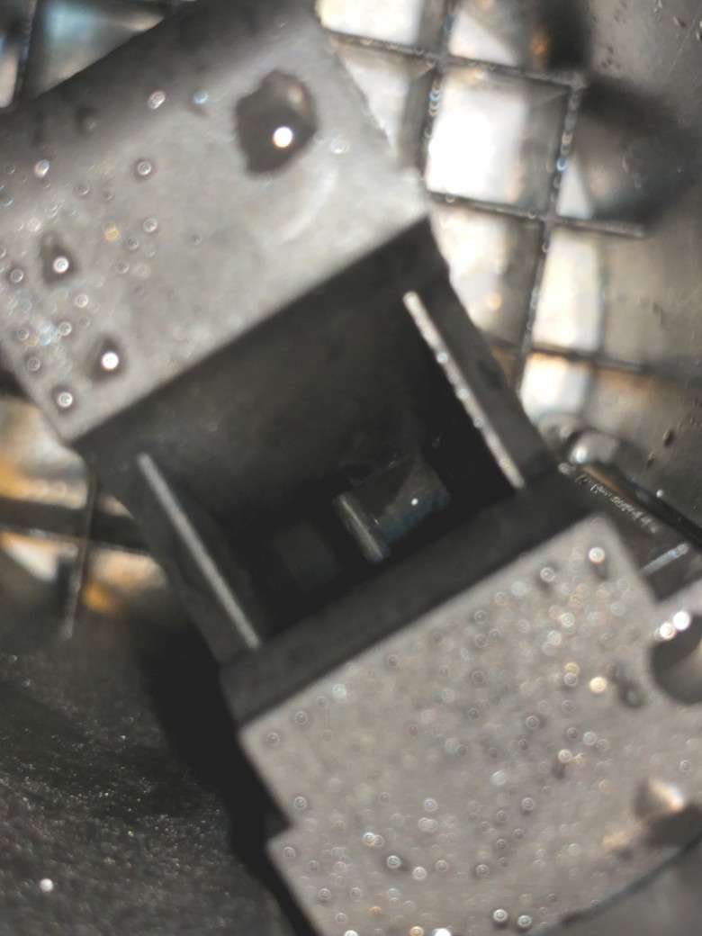

    Ho innondato con lo spray Liqui Moly per debimetri... Tuttavia ci mette un po' ad asciugare, credevo fosse più istantaneo :-k
    Credo che il sensore sia quel pirulino in mezzo, tra l'altro neanche tanto sottile, sarà largo quasi 1mm :-k
    Ho innondato li in mezzo, da tutte le angolazioni... Ora lo sto facendo asciugare all'aria :-k

    Ma ho dovuto asciugare con aria compressa a bassa pressione, sono rimaste le goccioline in giro #-o

    in effetti gli spray che uso io non fanno nemmeno la goccia.
    il liquido evapora quasi immediatamente.
    nel giro di 10 secondi al massimo è asciuttissimo anche se ne ho spruzzato un sacco insomma
    (io spruzzo sino a inondare completamente l'interno del debimetro, più volte consecutivamente, sino a che trabocca e sborda
    in pratica uso tutta la bomboletta a raffica)
    le mie sono bombolette piccole, però (pulitore per freni)

    dalle foto vedevo delle goccioline che ristagnavano.
    i pulitori a secco non lasciano goccioline.
    evaporano rapidamente e lasciano la superficie "secca"
    (anche a me è venuto da pensare a un prodotto non adatto)

    Se ne versi mezza bottiglietta su un cm quadro di superficie credo sia normale che si formino..
