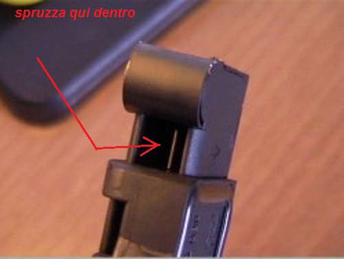

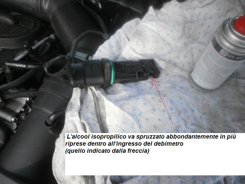

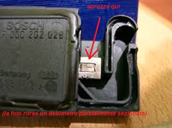

    per completezza, suggerirei di smontare il debimetro dal condotto con le retine.
    l'alcool isopropilico andrebbe spruzzato in abbondanza direttamente contro il filo caldo del debimetro (operazione resa difficoltosa dalle retine)
    il getto deve raggiungere agevolmente il punto indicato
    le varie retine danno solo fastidio.
    suggerisco quindi di rimuovere il debimetro dal suo alloggiamento quando possibile
    (sulla 320d che avevo era fissato con due viti torx )

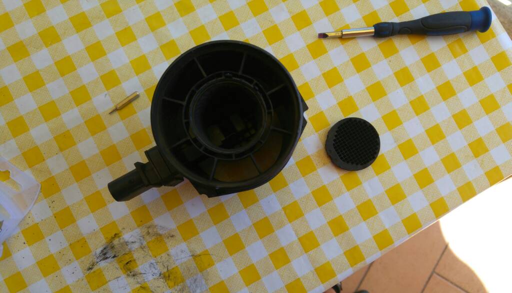

    ma sfilando il debimetro si può evitare di togliere tutto il blocco "porta debimetro"?
  8. (marzo)
    20.930
    4.216
    20 Marzo 2010
    1.763.613.961
    bmw E87 ex bmw E46
    io sulla mia 320D facevo proprio così:
    sfilavo soltanto il debimetro, lo staccavo dallo spinotto e lo pulivo al banco, in modo da poter indirizzare bene il getto della bomboletta.
    ma ovviamente se le retine sono sporche andrebbero smontate e pulite pure quelle..
    meglio comunque pulire le due cose separatamente a mio avviso.

    Ah certo, una volta smontato tutto il blocco e separato il debimetro, a quel punto si può sgrassare come meglio si crede la scatola porta deb e pulire con spray specifico il debimetro.

    solo se di tipo smontabile peró
    la mia ex 320cd 150cv EURO4 (anno 2006 una delle ultime prodotte) aveva il debimetro saldato alla struttura portante delle retine, non sfilabile separatamente

    si, è vero.
    su alcune 320d è tutto un pezzo (solo su quelle più recenti, tipo la tua)
    in quel caso non è possibile

    Si può fare tranquillamente anche in quel caso ;) /emoticons/wink@2x.png 2x" width="20" height="20" />
    La retina è "leggermente" termosaldata quindi basta forzarla un cacciavite per toglierla, una volta pulito il tutto, si riattacca con due gocce di Attack.

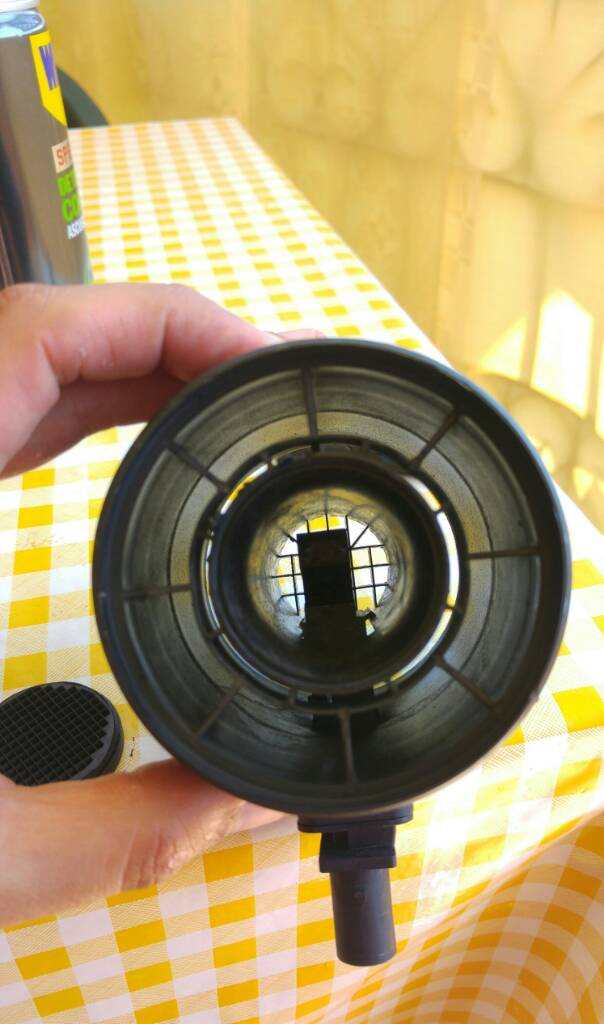

    non serve, perchè con la cannuccia dello spray si entra nei fori della retina e si spruzza
    come foto in prima pagina

    se usi la bomboletta munita di cannuccia probabilmente il getto raggiunge il filo caldo e non c'è bisogno di smontare nulla
    (basta fare attenzione alla cannuccia che non prema contro il filo)
    nel caso di bombolette prive di cannuccia è comodo poter avere il debimetro libero da retine
    (io ad esempio uso le bombolette di pulitore per freni, che non sono dotate di cannuccia)

    Certo che serve, non entra nella retina neanche la cannuccia.
    Ovviamente parlo di N47 , forse sui vecchi modelli la retina è più larga.

    Se non togli la retina è come non pulirlo.. le maglie sono fitte e di traverso, non raggiungi nulla neanche con il beccuccio ad hoc ;) /emoticons/wink@2x.png 2x" width="20" height="20" />

    se spruzzi con davanti la retina non si pulisce una mazza, e qui siamo d'accordo tutti credo.
    ma gabo diceva che col beccuccio dotato di tubetto è possibile farlo passare tra le maglie della retina, in modo che il tubetto possa indirizzarsi nella bocca del debimetro; e a giudicare dalle foto in prima pagina il tubetto dalle maglie di quella retina effettivamente ci passa.
    probabilmente vi sono versioni che hanno una retina più fitta, che non permette di essere attraversata dal tubicino installato sul tappo della bomboletta
    in quel caso la retina andrebbe tolta
    comunque l'importante è che il getto sia vicinissimo, e inondi completamente l'interno del debimetro.
    poi quale sistema si usa per farlo è irrilevante
    ognuno si inventa quel che vuole insomma
    pensa che qualcuno la retina la elimina apposta, in modo che il flusso d'aria investa direttamente la bocca del debimetro, turbolenze o non turbolenze..
