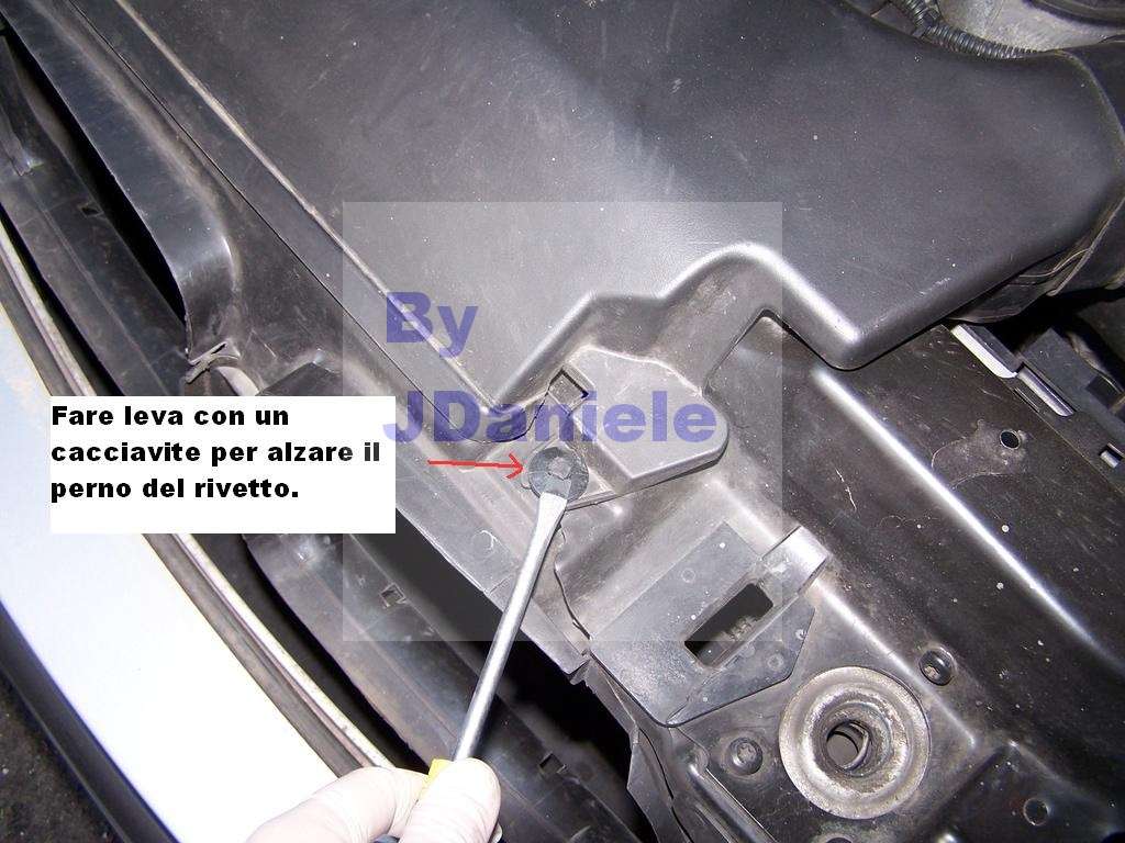

    Qui ho tolto i rivetti che tengono bloccato il bocchettone di ingresso aria anteriore.
    E' necessario prima estrarre il perno dei rivetti e poi rimuovere completamente il rivetto in plastica. Successivamente è meglio reinserire i perni nei rispettivi rivetti al fine di non perderli.

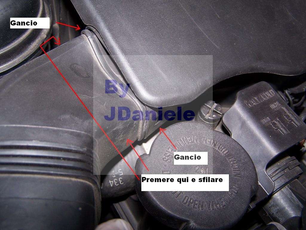

    Qui sotto è mostrato il tubo di gomma che si inserisce nel bocchettone del filtro aria. Basta stringerlo un po' con le dita ai lati per sganciare i due fermi e sfilarlo senza troppa fatica.
    Qui si vede l'apertura, senza più il tubo inserito.

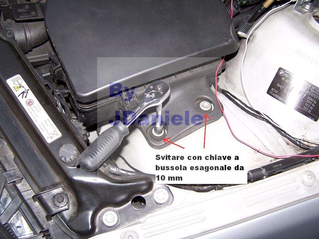

    Al fine di favorire un po' di gioco della scatola filtro, ho svitato le due viti con testa esagonale che la tengono bloccata.
    Una volta staccato il cavo...

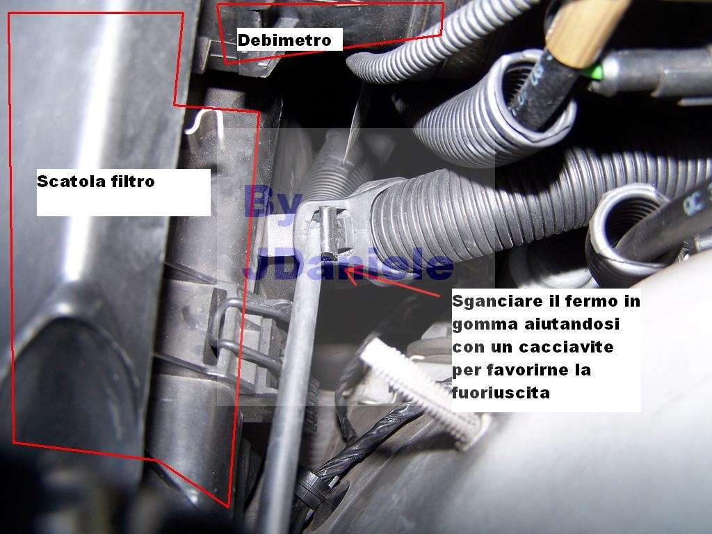

    ...ho dovuto staccare anche un anello di supporto in gomma che sostiene un tubo. Ho usato un cacciavite piatto come "calzante" per guidare l'uscita dell'occhiello in gomma sul perno, mentre tiravo verso l'alto con le dita.
    Il perno è più largo dell'occhiello nell parte alta, proprio per bloccarlo, quindi non è facilissimo sfilarlo.

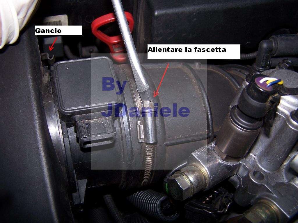

    Qui si vede anche come abbia rimosso i ganci che tengono ancorato il debimetro alla scatola filtro.
    Allentare poi la fascetta...
    ...ed iniziare a sfilare delicatamente ma con fermezza il debimetro dal tubo di gomma, contemporaneamente portando un po' in avanti la scatola del filtro per farsi spazio.

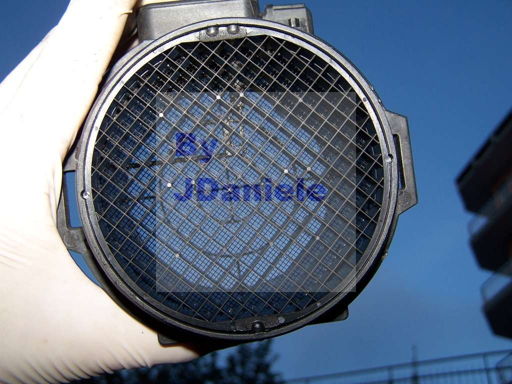

    Ecco finalmente Debby :mrgreen:. La griglia anteriore era un po' nera.

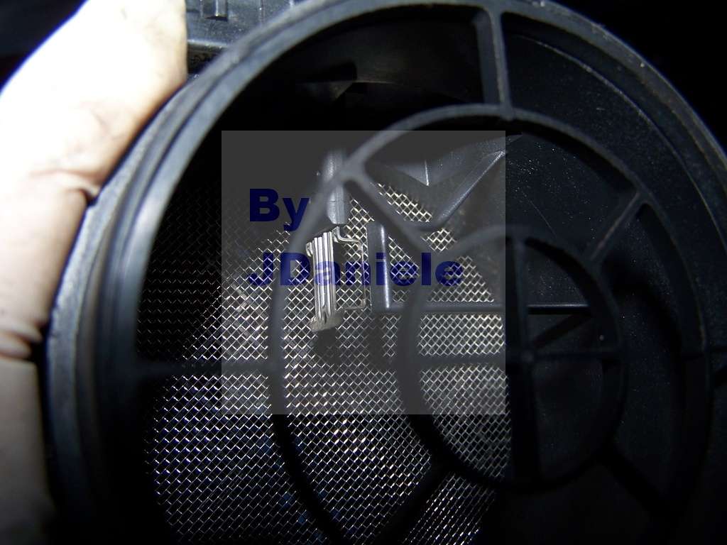

    Qui si vede appena il famigerato filo metallico. Si trova alla destra di quelle lamelle ben visibili. Ah, ho scoperto che i fili sono 2, allineati rispetto al flusso dell'aria! :eek:

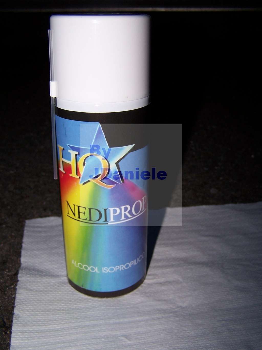

    Questo è il flacone spray che ho utilizzato per la pulizia. L'ho provato prima su sul suo tappo ed è evaporato in pochissimi secondi, senza lasciare alcuna traccia. Comprato in un negozio di elettronica a 5 euro. Ne avevo comprato anche un altro, sempre alcool isopropilico, marca "spraychem" ma non si asciugava affatto! :evil: Evitatelo!:razz:

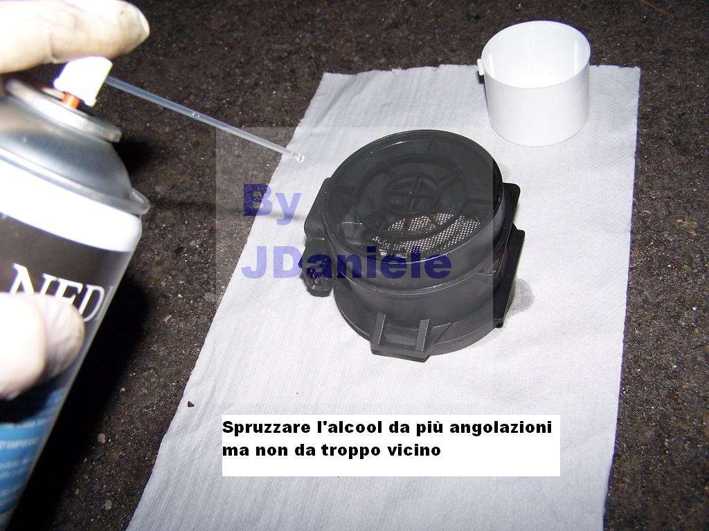

    Qui finalmente gli ho dato giù a spruzzare, da varie angolazioni, sia verso le pareti che verso i due filetti. Distanza di qualche cm. Poi sono passato alla griglia frontale, da distanza molto ravvicinata ma con un angolo di incidenza di quasi 80° per evitare che il getto andasse a colpire la parte interna.
    Ho poi accelerato l'asciugatura della griglia con un po' di carta assorbente.
    Ho anche soffiato delicatamente.
    Quando mettendo il naso sulla griglia non sentite più odore di alcool, vuol dire che è asciutto.

    Ciao Scoko,
    io credo che non vada bene.
    Ho paura che sia troppo aggressivo e comunque non c'è scritto che è a secco.
    Cerca l'alcool isopropilico.
    Guarda questo, dovrebbe andare bene.
    Il consiglio che mi sento di darti è di spruzzare un po' di alcool a distanza ravvicinata (5 cm) su una superficie di plastica liscia (es: il tappo) per fare una prova PRIMA di utilizzarlo sul debimetro.
    Non un litro, eh, solo una spruzzatina di 1 secondo, quel tanto che basta a creare un velo completamente bagnato sulla superficie.
    Se è buono, evapora a vista d'occhio (guardalo in controluce) in pochi secondi.
    Se la superficie rimane bagnata per più di 40 secondi e non accenna ad asciugarsi, lascia perdere quel prodotto e cambia marca. [-X
    Saluti
    Daniele
