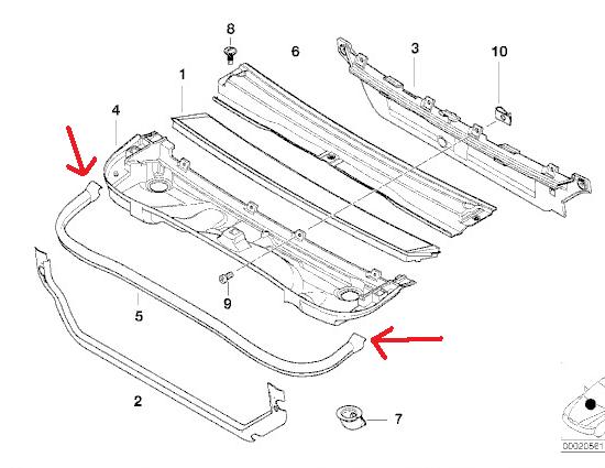

    anche a me entravano in macchina cattivi odori nonostante il filtro antipolline ai carboni.
    nel mio caso entrava odore di fumo di scarico, perchè la mia ha il webasto, e la mattina quando accendevo il motore e aspettavo mia moglie il webasto scaricava il fumo dalla sua marmitta che è sotto il parafango destro.
    siccome la ventola del riscaldamento parte in automatico e la funzione di ricircolo si disattiva in automatico ad ogni accensione, cosa succedeva:
    il fumo del webasto dopo qualche minuto di attesa invadeva l'aria intorno al veicolo, il quale la aspirava dal riscaldamento.
    ma ne aspirava anche e soprattutto bypassando il filtro antipolline, perchè le guarnizioni di tenuta della vasca del filtro avevano delle zone aperte.
    (infatti il filtro è molto fitto, e basta che vi sia un buchino nelle guarnizioni che l'aria passa molto piu agevolmente dal buchino piuttosto che dal filtro)
    la guarnizione incriminata è questa.
    in pratica le zone contrassegnate non chiudevano bene (in realtà vi sono anche altre giunzioni fatte a quella maniera su un altro paio di pezzi che però nell'immagine non ci sono)
    quelle specie di giunzioni sembravano "corte"; non arrivavano più a chiudere bene.
    ho aggiunto dei pezzetti di guarnizione in spugna nera adesiva e ho risolto

    oggi anche io ho siliconato tutte le parti della scatola filtro, aspetto che si asciughi x bene e poi vediamo se ho risolto...
    ho usato pasta guarnizione nera alta temp, e l'ho messa praticamente ovunque e su tutti i pezzi dell'immagine su.

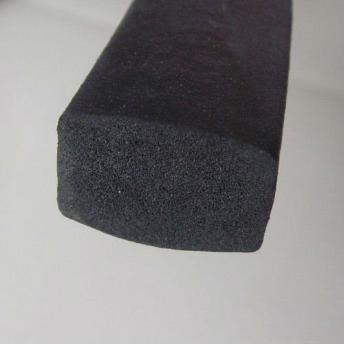

    marzo quale sarebbe questa spugna nera adesiva? mi mostri foto?

    non ho foto della spugna.
    ma è quella guarnizione adesiva per le porte o finestre che si trova al brico o simili.., solo che è quella un pò più grossa, che incolla anche meglio.

    tipo una cosa simile, adesiva da un lato

    si
    esatto.
    una molto simile a quella della foto.
    l'importante è non usare quelle fini in rotolo per le casalinghe , perchè non incollano una mazza.

    io le guarnizioni le ho controllate, riparate, o aggiunte in ogni dove (anche sopra)
    in questo modo sono certo che l'aria aspirata passi solo dove deve, e non venga aspirata dal vano motore, o che non passi dal filtro.
