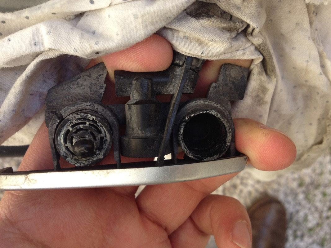

    La neve e il gelo dei giorniscorsi hhanno fatto un danno.
    Non ho ancora avuto il tempo di controllare, ma credo che lo spruzzino sinistro sia stato spaccato e non so il destro che non ho piu' visto funzionare .
  13. Fede320
    Fede320 Secondo Pilota
    956
    40
    23 Novembre 2007
    68.440
    320d Touring E46 & z3 1.916v
    Porca miseria! Ma non avevi messo nulla nella vaschetta?
  14. Grazbazz
    8.063
    651
    18 Agosto 2011
    80.090.533
    Si, ma credo sia stato il ghiaccio che si è formato con lo scioglimento della neve sciolta prima dal liquido.
    Comunque oggi ho dato un occhiata ed ecco il problema, uno dei due occhielli dello spruzzatore si sinistra è saltato via del tutto.
    per ora ho tappato il foro con della colla a caldo, ma credo dovrò proprio cambiare la punta dello spruzzatore.
    Ne ho una di scorta, ma non ricordo dove l'ho messa e se era dx o sinistra.

    Deve fare parecchio freddo li da te. La mia touring ha dormito fuori per un paio di settimane su nel nord-est e fortunatamente il gran gelo previsto non è mai arrivato,saremo andati forse a -5 , non di meno( sul telefono le previsioni mi davano -17!!)E per fortuna perchè i miei spruzzini sono pieni di semplice acqua e basta, dato che sono ancora lì per bellezza! Pero' se il ghiaccio ti ha stappato la punta dello spruzzino cosa c'entra il ghiaccio formatosi fuori?
  16. Grazbazz
    8.063
    651
    18 Agosto 2011
    80.090.533
    La temperatura minima quest'anno è stata di -5, ma non proprio dove abito io, più in montagna.
    Ci sono stato per lavoro, c'era la neve e la macchina era piena di nevischio e ghiaccio, attivando gli spruzzatori devono averne sciolto una parte che ricadendo sugli spruzzini li ha gelati.
    Almeno questo è quel che credo sia successo, ma c'è da considerare che il mio impianto è preso quasi di sana pianta da una macchina del '01/02, quindi qnche gli spruzzini non sono esattamente nuovi...
