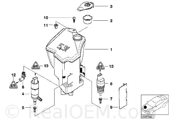

    Insieme alla pompa ti arriva anche il filtro?
    Sai che è fondamentale perché la sostiene e funge da guarnizione con il foro del serbatoio del liquido.
    vedi il pezzo numero 5.
