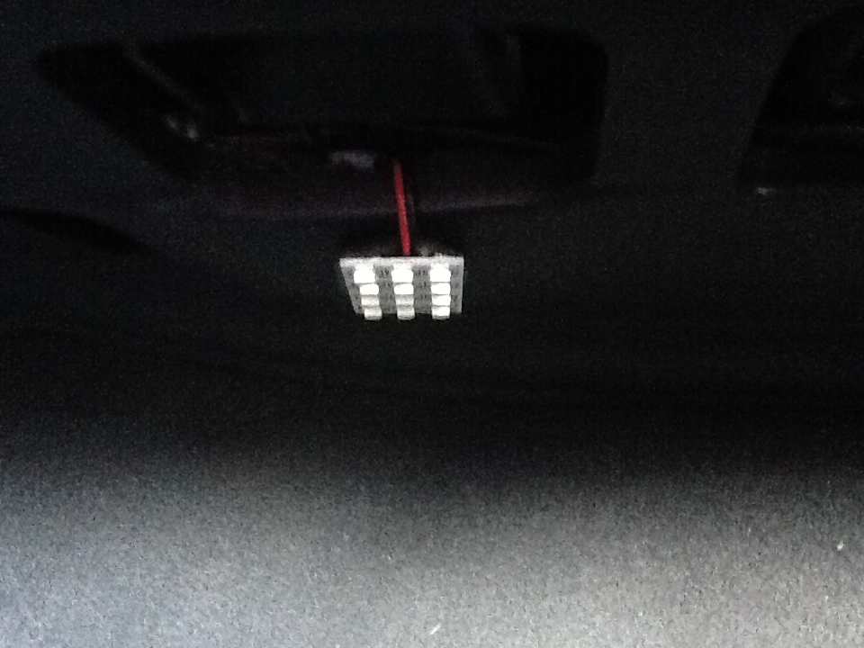

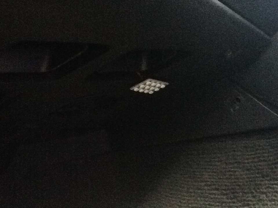

    Si lukko... Confermo il marrone è il negativo!...
    Finito tutto metto 2 foto a lavoro finito!

    fissale in qualche modo...

    Ho messo del biadesivo al post!

    ah ok, non ho visto bene.. mi sembravano a penzoloni...

    ma non era più pratico, economico e sistemato farle con le lampadine T10? a me manca solo il vetrino e sembrano originali...Poi se vedo bene le hai fatte passare nelle bocchette dell'aria... non mi sembra un ottimo lavoro...è un po' troppo visibile

    No allora i panelli mi sono venuti 3€ l'uno dai china.... Nella pre rest non ha bisogno di resistenze... In tutto alla Modica spesa di 7€ compresi i mammut ho fatto il lavoro...per fortuna avevo tanti metri di cavo a casa!

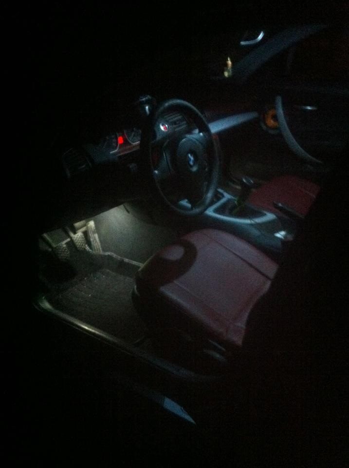

    Ecco una foto fatta poco fa!
    Inviato dal mio iPad con Tapatalk HD

    peccato per la differenza di colore della luce... ma sono piccoli dettagli...

    Nella realtà non è cosi accentuato... forse e la fotocamera caccosa dell'ipad 2 che di notte sballa i colori!

    davvero un bell'effetto
