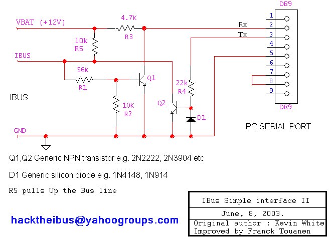

    Si mi sembra di averlo visto da qualche parte questo schema.
    E per me è arabo Peppe:-k:-k:-k:-k:-k.
    Poi ci vuole il programma Navcode per poter far fuzionare il tutto

    Bravo Peppe, ce l'ho disponibile anche io lo schemino...
    Si mike ci vuole Navcoder, e ho anche quello...certo è una versione non aggiornata ma penso che mi possa andare bene lo stesso.
    Se serve fammi un fischio

    Grazie mille Tezze, no ho già fatto tutto sia con navcode che con interfaccia.
    Essendo impedito, ho comperato tutto.](*,)](*,)](*,)

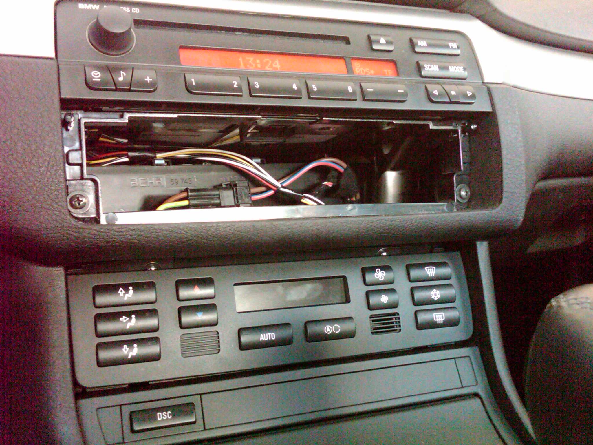

    Intanto ho fatto solo questa....non ho montato la mensola apposita ma ho modificato la mia, centralina clima plug and play...

    Si non ricordo male c'era un post che reportaggiva la modifica.
    Si non male non copia perfettamente però non si nota molto.
    Se pensi che la mensola me l'hanno fatta pagare 80 euro in conc.](*,)](*,)

    @ mike :
    Si non copia perfettamente, ma tieni presente che la foto è fatta dal basso, seduti normalmente si vede ancora meno... :cool:

    Ma la cornice rispetto alla mia non copia perfettamente ma va bene lo stesso
    Se riest faccio foto e te la posto:wink:

    Beh immagino! anche perché della foto la consolle sembra nuova, la mia era anche abbastanza rovinata e non avevo nessuna voglia di fare un lavoro che durasse ;)
