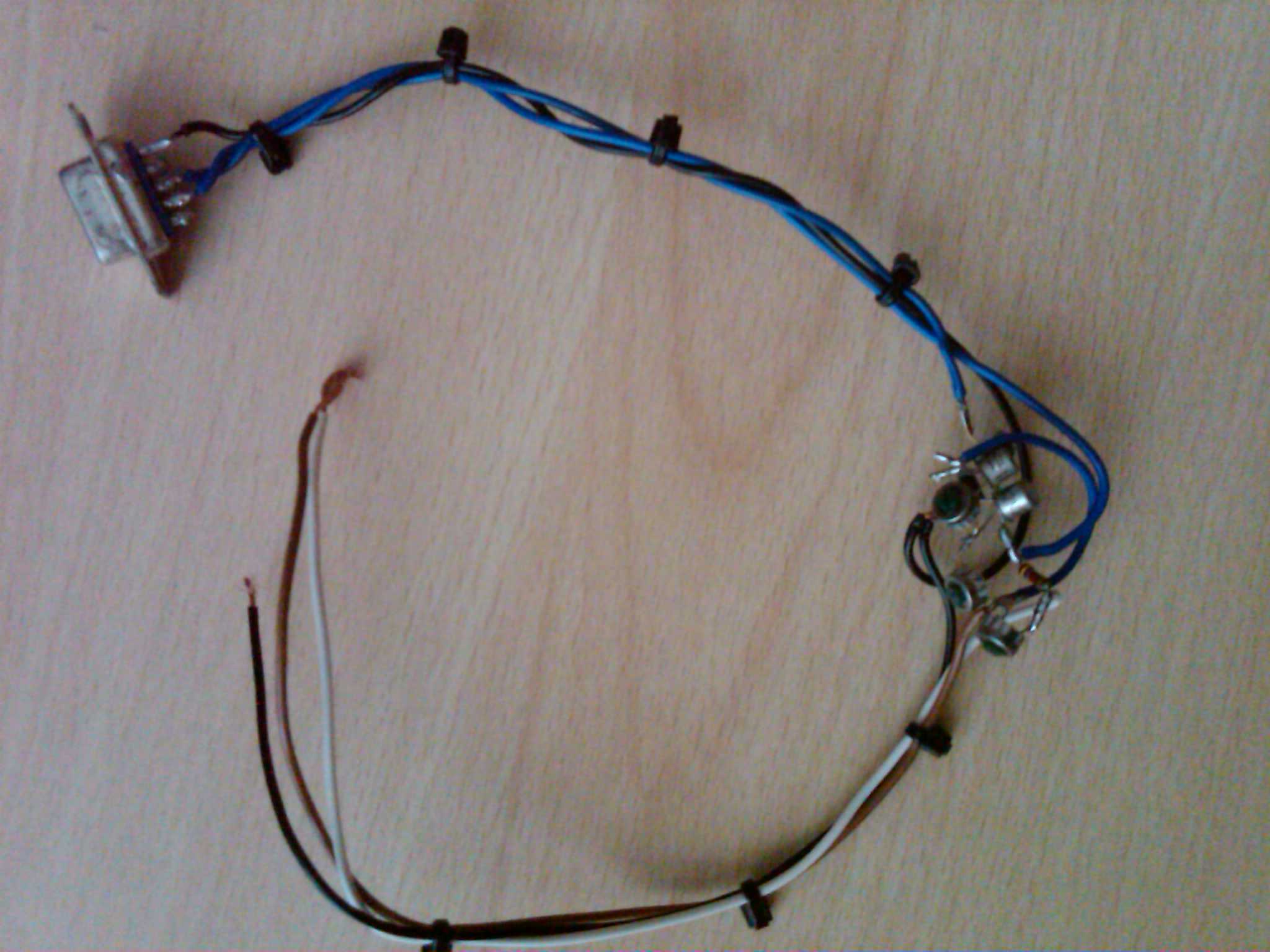

    Bhe se parlate dell'interfaccia per collegare Navcoder io me la sono autocostruita in 2 minuti, l'ho provata al volo e funziona.
    Aspetto solo di montare il monitor e poi proverò a collegarmi con il sistema per vedere cosa riesco a fare.

    la mia è questa....
    Scusate la qualità...ci ho messo due minuti e tre goccie di stagno :biggrin::biggrin::biggrin:

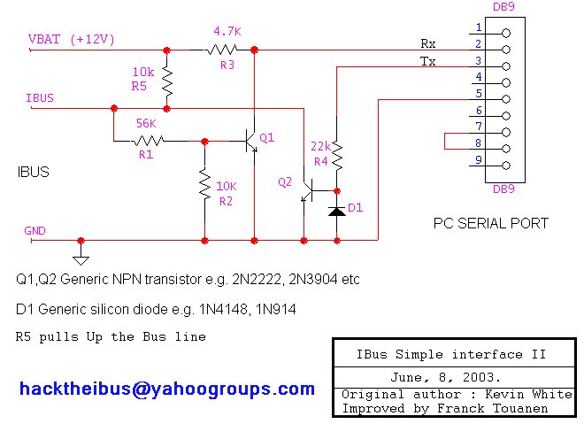

    Tempo fa nel sito c'era anche lo schemino :wink:

    Ho trovato lo schemino nel mio computerante :D
