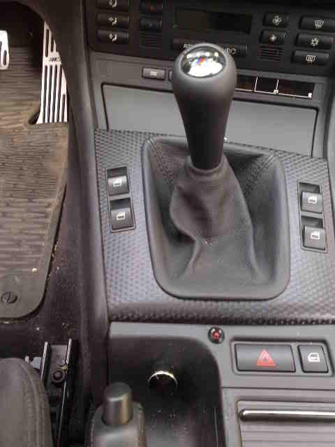

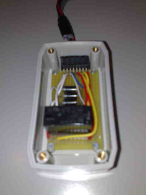

    Si esatto il modulo TV e puoi avere 2 opzioni o colleghi il tutto in AV e il suono rimane in mono ( e per i film va anche bene ), ma siccome per i cd la cosa non mi piaceva allora ho utilizzato AUX del caricarore CD, che non avevo, mettendo un simulatore consigliatomi da Bordesi. Se hai la RADIO prodotta dopo 9/2002 megli 2003 puoi usare uscita AUX della radio che comandi in entrambi i casi con tasto MODE. Per video mi sono costruito partendo dai consigli di lupo 7 che non finiro mai di ringrazziare e ho utilizzato il pin 17 del modulo TV mandandolo a massa. Di solito si usa per la retrocamera.
    Io mi sono costriuti un circuitino che commuta in tre posizioni
    1 - in automatico quando inserisco la retro attiva retrocamera
    2 - posizione per telecamera anteriore
    3 - posizione per DVD CD ecc
    Questo è il circuito:
    e questo è il selettore posto vicino alla leva del cambio
