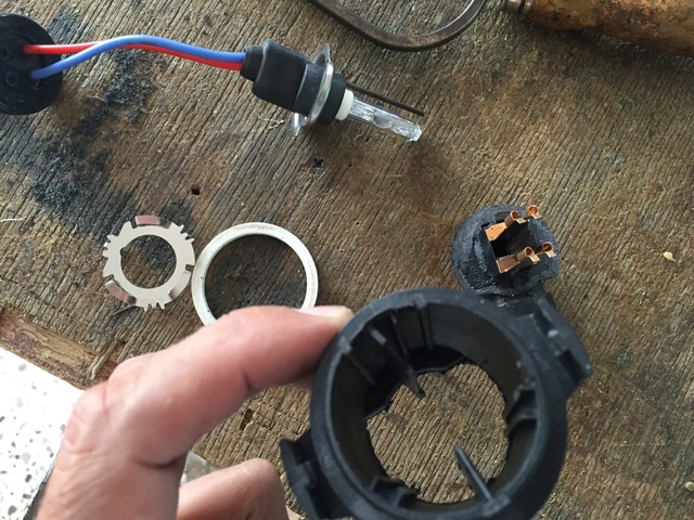

    Allora ho messo in atto una mia vecchia idea, ovvero provare a mettere gli xenon sugli abbaglianti.

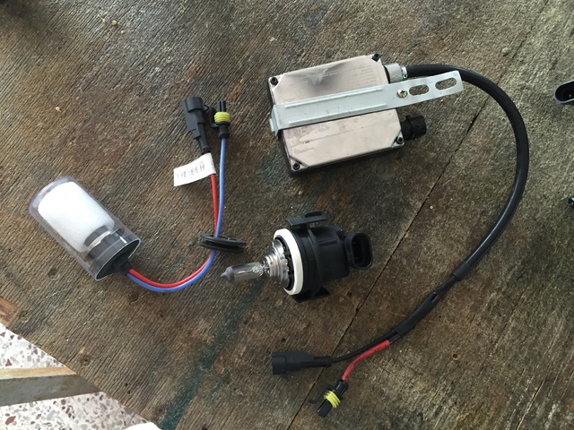

    Ovviamente avevo già in casa i resti di tre vecchi kit, dai quali ho racimolato due lampade (di gradazione differente, ma non si nota molto) e due ballast d'epoca, ma ancora perfettamente funzionanti.
    Per montare il kit però sarebbe necessario anche avere gli appositi adattatori, che ovviamente non avevo e non intendevo comprare.
    La soluzione quindi era di trasformare i portalampada (ne avevo due in più) in modo da poterci montare direttamente le lampadine xenon H7.
    Ecco l'occorrente:
    Nella foto avevo già tolto i cavi dell'alimentazione delle ballast che sulle nostre non servono, tanto possiamo inserire il connettore originale direttamente sulle centraline.
    Oltre a quel che vedete in foto preparate un paio di pinze a beccuccio, un seghetto a ferro e la pistola per la colla a caldo.

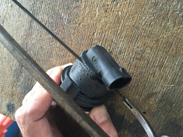

    Iniziamo tagliando la parte posteriore del portalampada, una volta segato tutto il perimetro ruotatelo leggermente con le mani, vedrete che uscirà subito, con la pinza a beccuccio togliete anche le due linguette di plastica interne che impedirebbero l'inserimento corretto della lampada.
    Togliamo e mettiamo da parte anche la guarnizione e il lamierino a molla che ferma la lampada da e che dovremo rimontare più tardi.
    Attenzione a non piegare il lamierino, sta ad incastro, basta sollevarlo anche con un dito ed uscirà facilmente.

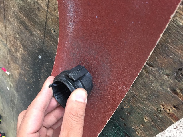

    Poi rendiamo più omogeneo e liscio il taglio fatto sul portalampada passandolo su un pezzo di carta vetrata stesa su un piano.

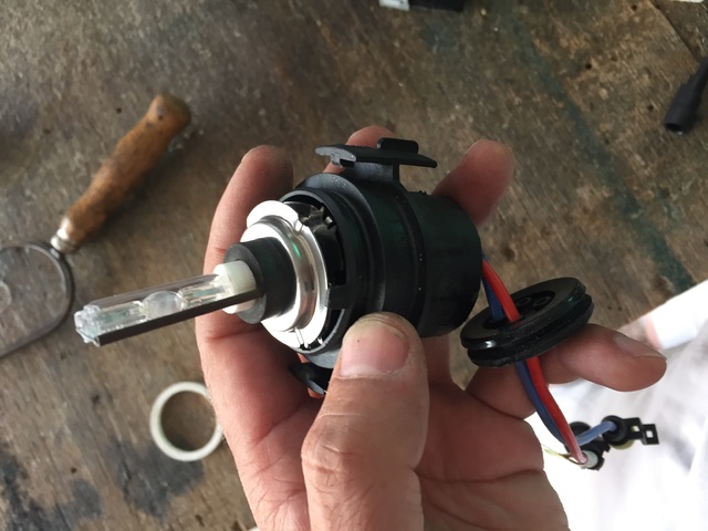

    Adesso possiamo cominciare a fissare la lampada, prima passiamo i cavi e il gommino in dotazione nel lamierino, poi inseriamo tutto nel portalampada.

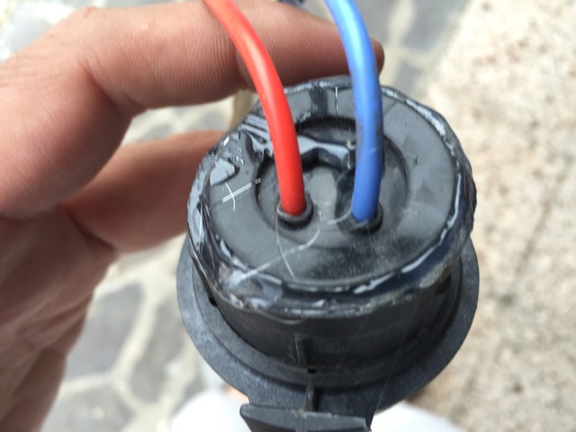

    Incastrate quindi il gommino sul fondello del portalampada chiudendo il meglio possibile il foro che purtroppo ha una forma molto irregolare.
    Mettete il gommino in modo da trattenere anche in posizione la lampadina, infatti questa ballerà un po' nella sua sede, almeno finché il portalampada modificato non verrà inserito nel fanale.
    Prima di montarla sarà bene chiudere le fessure presenti e sigillare tutto con un filo di colla a caldo.
    A questo punto potete montare normalmente i portalampada e collegare tranquillamente il vostro kit.

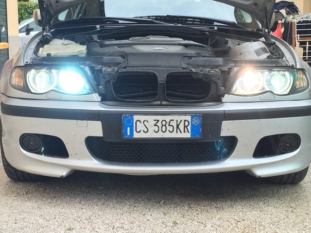

    Ecco montata la lampada sul lato destro della macchina, mentre a sinistra c'è ancora la lampada ad alta potenza "Simoni racing" da 4300k teorici.
    A questo punto non resta che andare a provare se tutto funziona anche di notte.
    Ma qui vi servirà per forza un aiutante per testare i vostri sforzi.
    [video=youtube_share;CAjxExlktOo]http://youtu.be/CAjxExlktOo[/video]
    Direi che non sembra male... E non invidio chi si troverà di fronte a me quando avrò gli abbaglianti accesi...
