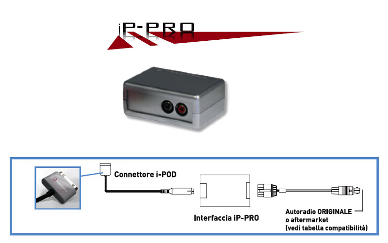

    Dopo aver letto attenatamente tutte la discussione vi pongo un quesito:
    Premetto che possiedo una bmw 118d futura con radio business e comandi al volante.
    Mi sono recato presso un installatore per accompagnare un amico che aveva installato un sistemone audio e video stupendo e andava a riprendere la macchina (saab 9-3).
    Mentre ero li per curiosità ho chiesto quanto mi costerebbe far installare una preso per ipod che ricarichi l'ipod faccia funzionare i tasti sul volante e che permetta di leggere i brani sullo schermo.
    L'installatore mi ha comunicato che avrebbe avuto bisogno di un paio di giorni per il preventivo per informarsi.
    Oggi mi ha chiamato e mi ha comunicato il preventivo: 178 euro montaggio compreso.
    come è possibile?
    Grazie anticipatamente per la disponibilità

    Ok se vi va potreste dirmi le domande da fargli per vedere se è ok il lavoro?
    Per ora ho intenzione di chiedergli:
    - cosa si può fare coi tasti
    - si vedono anche le cartelle nel display
    - la marca dell'interfaccia
    per ora non ne ho altre. Qualcosa da suggerire? Poi se non trovo problemi procedo
    grazie
  13. sail4fun
    sail4fun Secondo Pilota
    830
    16
    9 Ottobre 2009
    218
    bmw 118d futura
    Allora ho chiesto e mi sono informato l'interfaccia è della digital dynamic e si chiama ip pro bmw.
    ha le seguenti caratteristiche:
    -Scorrimento dei brani e delle cartelle tramite tasti al volante
    -ricarica ipod
    -Aumento e diminuzione volume tramite tasti al volante
    Non è compatibile con iphone e ipod touch e non permette la visualizzazione dei titoli canzone sullo schermo dell'autoradio
    Costo circa 170 euro montato dal rivenditore
    Ultima modifica di un moderatore: 10 Dicembre 2009

    peccato che non sia compatibile su serie 1, infatti non è presente tra le bmw compatibili:
    Serie 3 E46 2001 2005
    Serie 5 E39 2001 2003
    X5 E53 2001>
    Mini 2001>
    X3 2004>
    Z4 2003>
    qui il catalogo completo della digital dynamic:
    http://www.digitaldynamic.it/index.php?option=com_docman&task=cat_view&gid=6&Itemid=31
    a pagina 131-132

    È compatibile mi hanno confermato sia l'installatore che la ditta. Aldilà di questo va bene?
  17. gomma
    gomma Amministratore Delegato BMW
    3.998
    173
    23 Ottobre 2007
    80.968
    118d futura 3p
    imho continuo a dire che non va bene...
    questo sostituisce il caricatore cd a tutti gli effetti, come ben scritto in catalogo, quindi non è possibile installarlo su serie 1 con radio business...
    se hai la professional, quindi con rete most puoi metterla, ma con la business no...

    esatto sostituisce il caricatore. scusa la domanda ma io sotto il sedile passeggero ho il cavo per il caricatore cd non vuol dire niente (sono ignorantissimo in materia) Grazie per la disponibiltà. secondo te è meglio che apro una nuova discussione per non andare fuori tema?
  19. sail4fun
    830
    16
    9 Ottobre 2009
    218
    bmw 118d futura
    inoltre gomma se hai da suggerirmi qualcosa da chiede all'installatore per vedere se può funzionare dimmi che riferisco.
    Purtroppo non sono pratico avessi la possibilità monterei l'interfaccia come la tua ma non sono assolutamente capace e farla montare mi costa uno stonfo.
  20. gomma
    3.998
    173
    23 Ottobre 2007
    80.968
    118d futura 3p
    il caricatore cd non è sotto il sedile ma è nel bagagliaio, quel cavo che vedi è il cavo del sensore presenza passeggero, non staccarlo senno devi andare in conce perche ti si accende la spia di airbag guasto...
    tu che radio hai?
    se hai la business non va bene, se hai la professional si...
