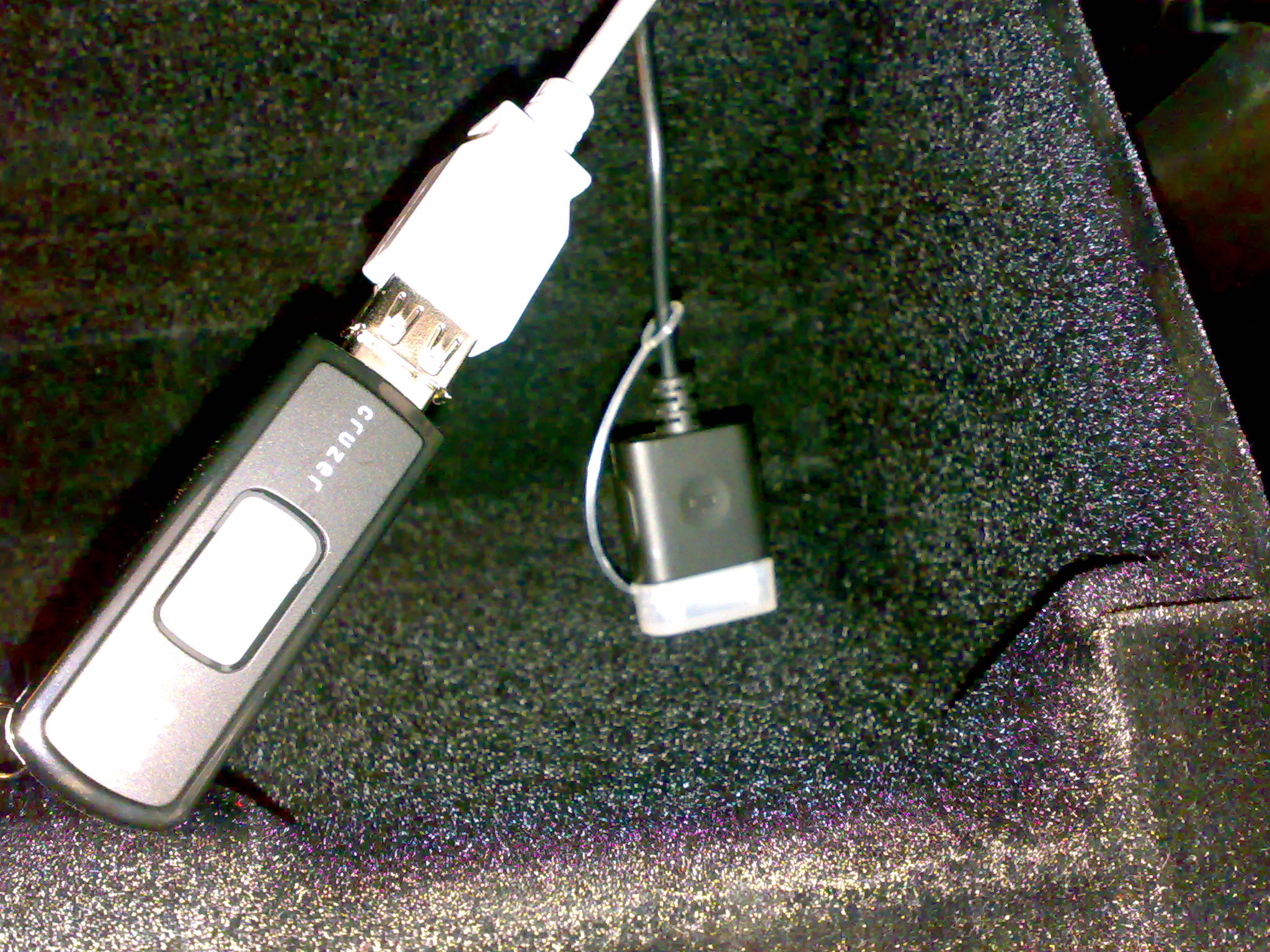

  6. gomma
    gomma Amministratore Delegato BMW
    3.998
    173
    23 Ottobre 2007
    80.968
    118d futura 3p
    anche te vedo che non hai forato il cassetto portaoggetti alla fine...:wink:
  7. Sose
    Sose Amministratore Delegato BMW
    3.438
    217
    3 Febbraio 2008
    7.078
    La Scarpa
    No mi spice troppo fare dei lavori che poi non potre ripristinare come prima, quindi ho deciso di lasciarli volanti. Tanto la chivavetta la stacco si e no una volta al mese...:wink:

    Montato con successo, fate attenzione ai colori dei cavetti audio, mandano in confusione! :-k
    Poi mi fa la stessa cosa descritta da qualcuno, l'ìipod non si spegne e si scarica. Mah!
    Per il resto è una bombazza!:mrgreen::mrgreen:
    Arigrazie Gomma!
  16. Sose
    3.438
    217
    3 Febbraio 2008
    7.078
    La Scarpa
    Prenditi una chiavetta da 16 GB ed hai risolto tutto!:wink:
  17. Vegas2
    Vegas2 Kartista
    179
    7
    28 Dicembre 2008
    1.857
    320d e91
    Trovato il problema: l'ipod si spegne se viene messo in pausa, come deve fare. C'è una condizione nella quale non viene messo in pausa, cioè quando si passa alla chiavetta premendo 6 ( non chiedetemi perchè )
    Quindi se spegniamo la radio mentre ascoltiamo la chiavetta usb, l'ipod si scarica tutto perchè non essendo in pausa ( non appare il simbolino di pausa sul display dell'ipod ) non si spegne.
    Soluzione: se stiamo ascoltando la chiavetta, basta passare un attimo sull'ipod ( o sulla radio, a sul cd ) e quando spegniamo l'ipod va in pausa e si spegne !!!! :mrgreen:
    E' un baco di sicuro, ma questa è l'unica soluzione..... ciao!
