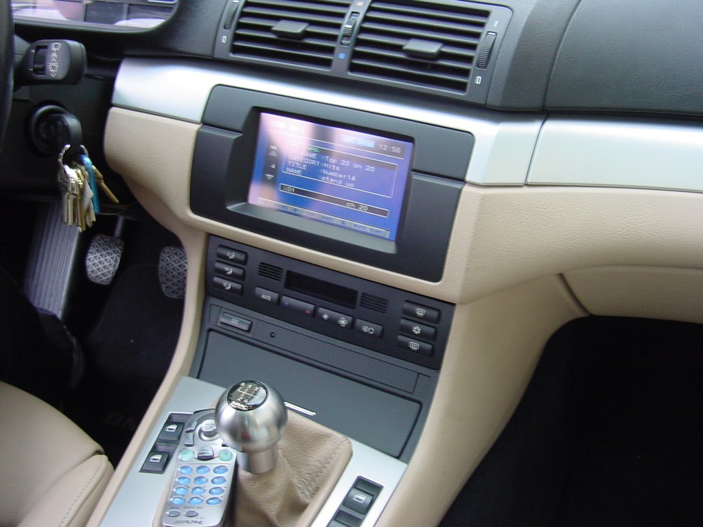

    questo è il mio, che potevi vedere appena sopra, qualche post fa..

    adesso non mi ricordo bene.
    ma la centralina clima del restyling è diversa.
    comunque la tua è come la mia, e se la fissi come in foto ti viene come il mio..
