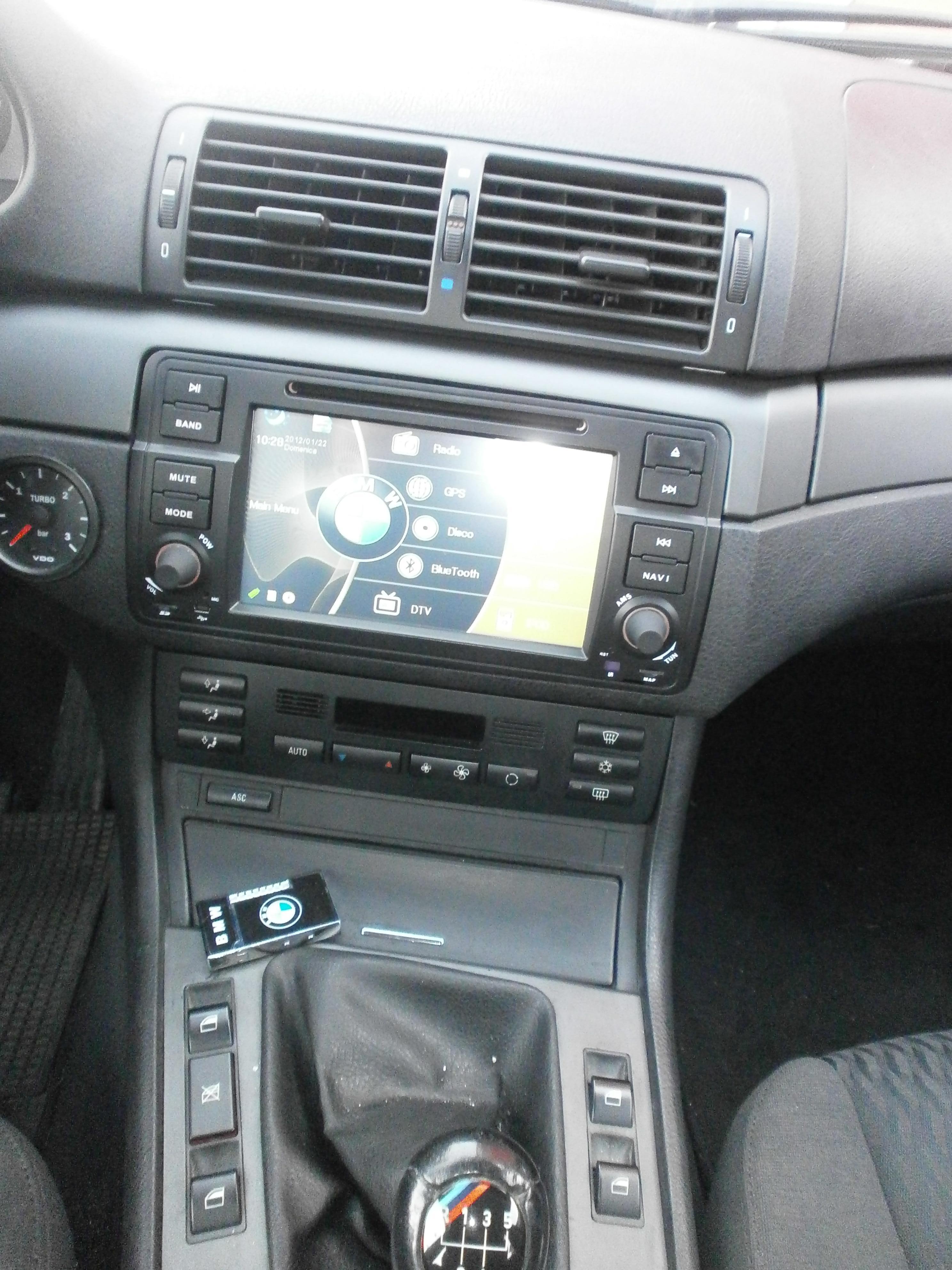

  4. Alessandroguitarsound
    9.839
    570
    31 Maggio 2008
    2.615.687
    bmw 330d m-paket
    guarda,questa è una foto del mio ex 330d...perdonate,il lucidacruscotti era appena messo!!:lol:#-o

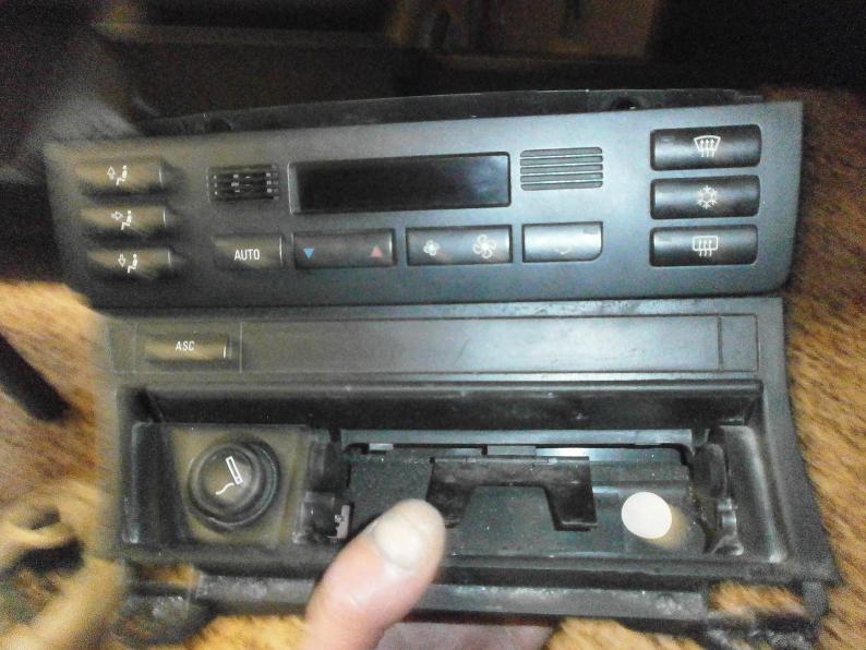

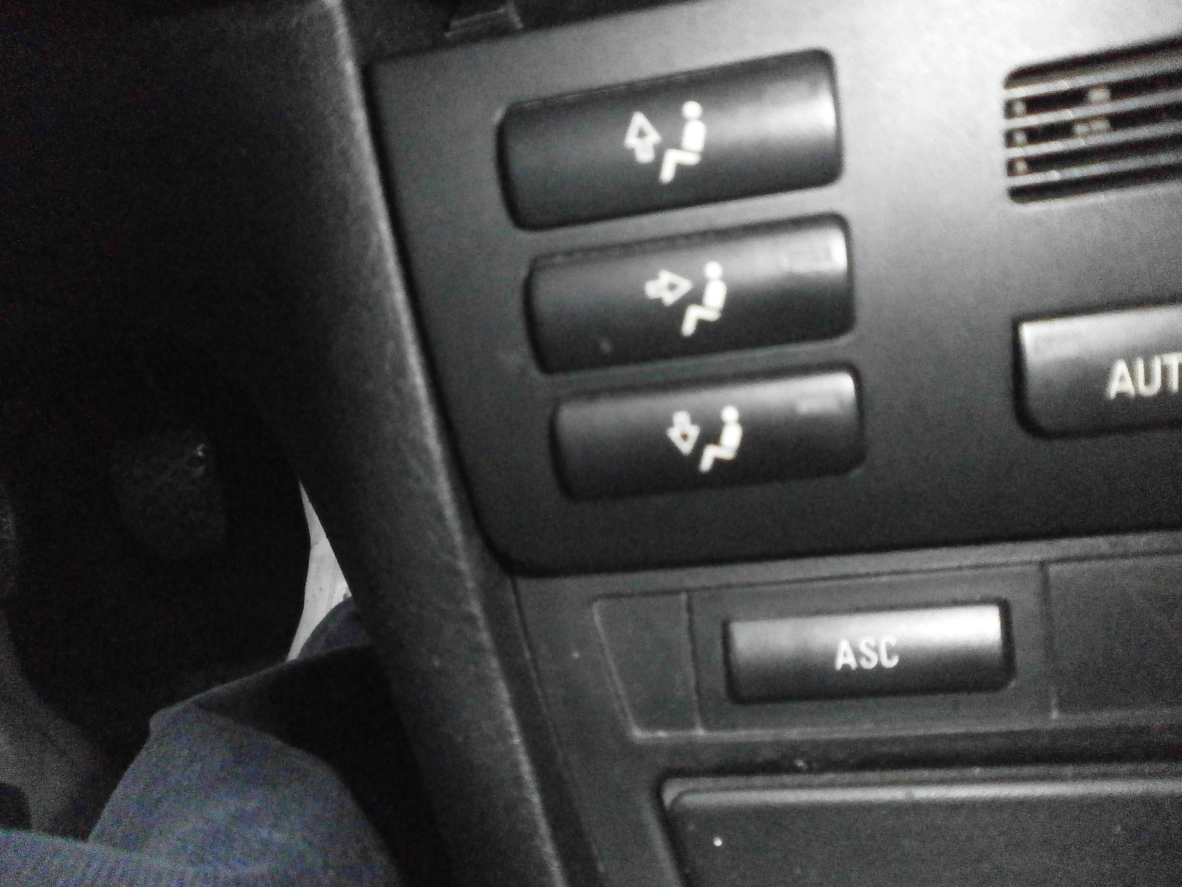

    anche io grazie al meraviglioso reportage di hispano ,mi sono dilettato nella modifica..
    siccome notavo che senza mascherina originale molti lamentavano la non perfetta collocazione del clima,che creava dei vuoti visibili, mi sono studiato come migliorare l'impatto estetico.
    e ci sono riuscito.
    vediamo come:
    inserendo la centralina per intero,essa risulta leggermente incassata rispetto al corpo del cruscotto vero e proprio (della plancia, o tunnel se così vogliamo chiamarla)
    io ho invece tenuto la centralina clima sporgente 3-4 mm rispetto al normale, in modo che risulti a filo col cruscotto.
    avanzando, in pratica, maschera benissimo le imperfezioni.
    vediamo la differenza nelle foto sotto
    montaggio tradizionale senza mascherina originale:
    montaggio con clima portato in fuori fino a filo cruscotto (sempre senza mascherina originale naturalmente):

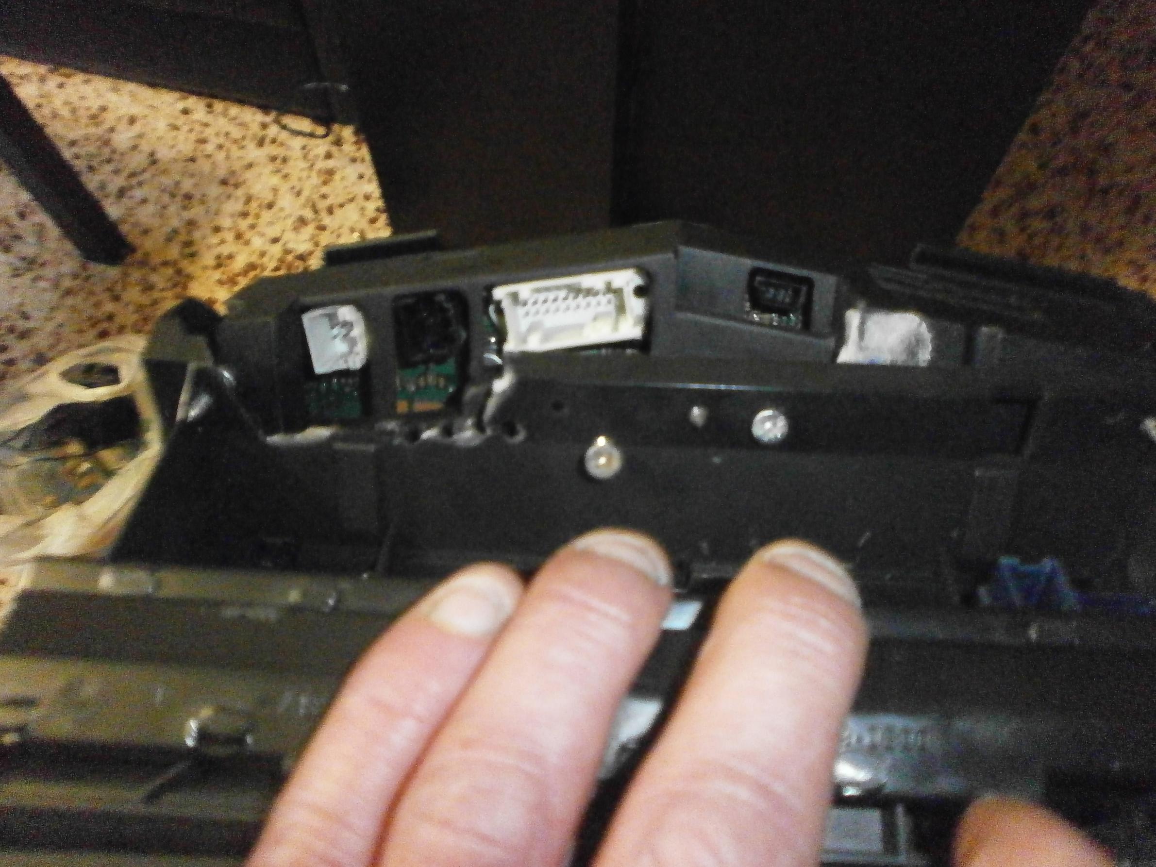

    per fare ciò ho fissato il clima alla struttura con qualche vite, sia lateralmente che sotto
    come possiamo vedere nella foto successiva, la centralina è fissata sporgente rispetto alla struttura
    ringrazio tutti coloro che con il loro contributo sul forum hanno reso possibile questo UP fai da te..
    Appena monto il 2 din posto una foto decente dell' insieme (se riesco), perchè così non si capisce molto, ma vi assicuro che sembra originale ..

    Ottima soluzione Marco, io l'ho fissato con delle fascette, ma effettivamente le viti sono imbattibili.
    Ci avevo pensato ma non volevo rischiare di toccare qualche parte dei circuiti per sbaglio. Infatti l'unica precauzione che mi sento di consigliare a chi volesse seguire lo stesso sistema, è di non utilizzare viti troppo lunghe, ma solo il minimo indispensabile per raggiungere la struttura del clima.
  11. (marzo)
    20.930
    4.216
    20 Marzo 2010
    1.763.613.961
    bmw E87 ex bmw E46
    certo.
    le viti laterali entrano giusto nella carcassa di plastica.
    quelle sotto si avvitano nella zona delle feritoie di raffreddamento,ed è facile vedere dove arriva la vite all'interno

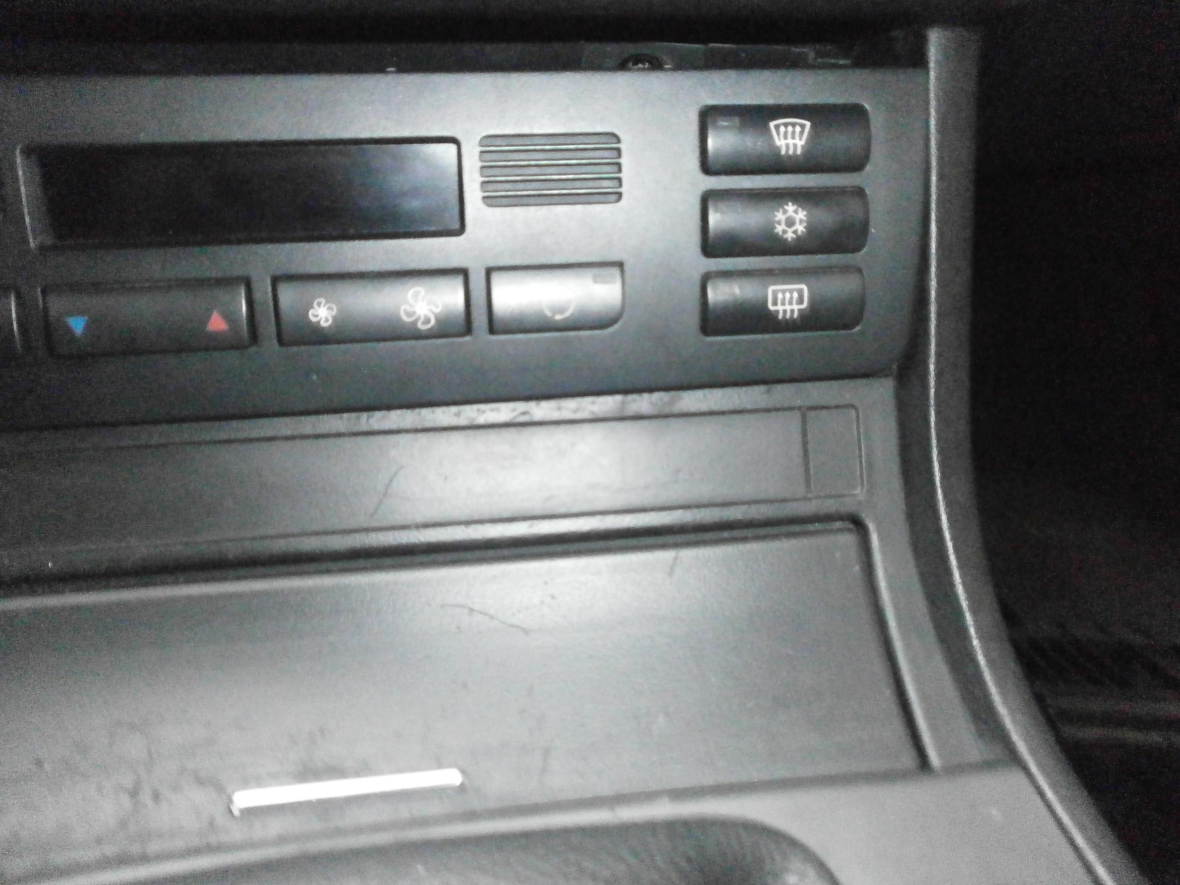

    Ecco come si presenta nel complesso:
    come vedete, non risultano visibili particolari spazi vuoti.

    ah, rileggendo il post mi sono ricordato che dovevo mettere l'immagine del lavoro finito..
    eccola:
