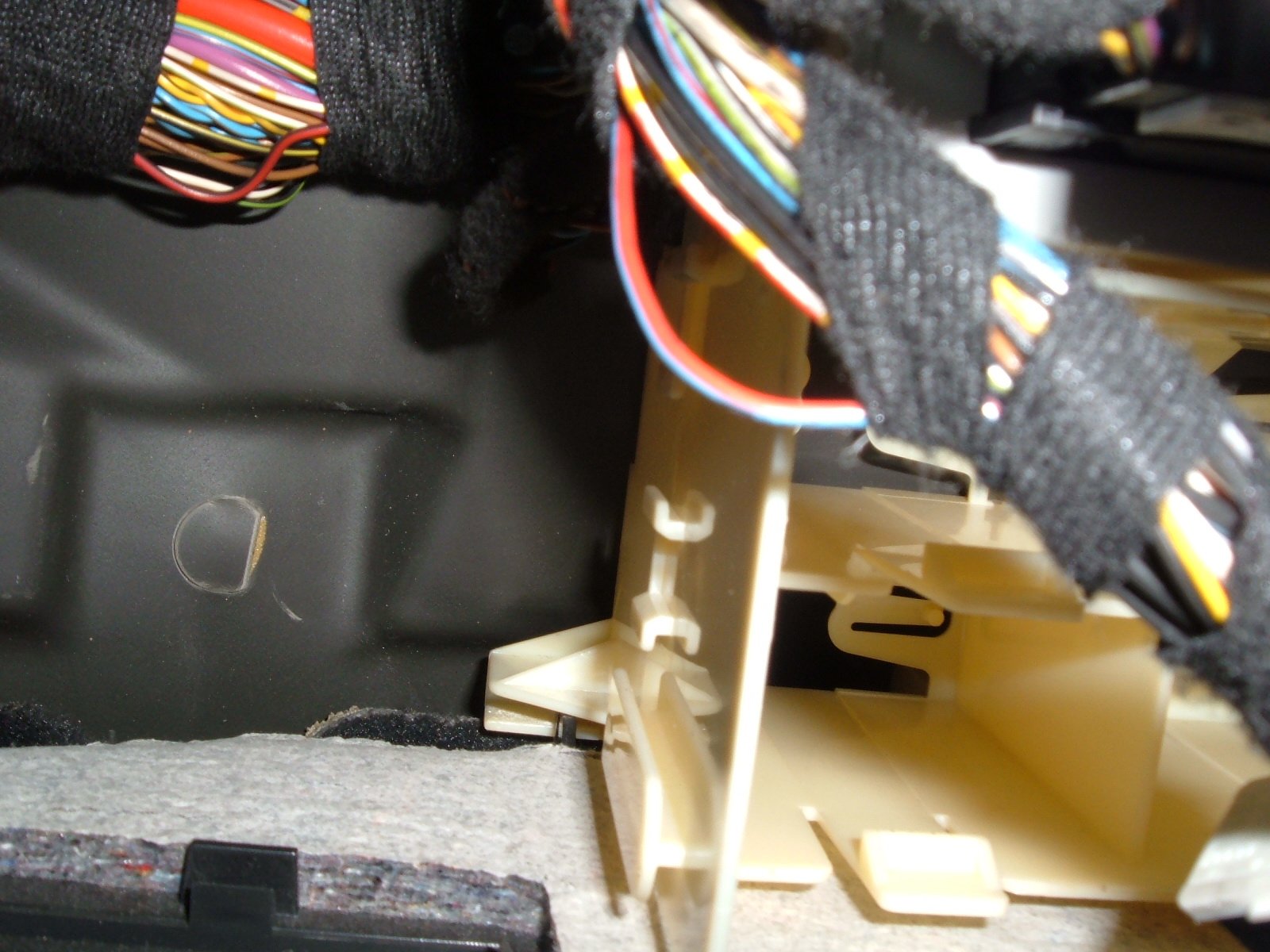

    Tornando IT e per avere la conferma, è questo il filo Rosso con striscia BLU di cui si parla?
  11. mike.
    mike. Presidente Onorario BMW
    17.636
    1.022
    23 Giugno 2009
    585.157
    BMW 520 F11 M///
    Si proprio lui:wink::wink::wink:
  12. Shark
    4.274
    612
    2 Ottobre 2006
    167.471
    320d E46 Moto:CBR1000RR
    grazie Mike, domattina procedo e termino :mrgreen:

    Ottimo io le ho messe bianche con plafoniera e arancioni con luci di posizione:wink::wink:
    Ma tu il tubicino di collegamento l'hai trovato??
  14. Shark
    4.274
    612
    2 Ottobre 2006
    167.471
    Si, si trovato....ma non è stato così facile. Guardavo e rigurdavo il reportage. Alla fine ho spostato la gomma piuma e l'ho trovato. Il problema è che la posizione che devi assumere per lavorarci non è una delle più felici :mrgreen:

    E lo so, ma dal lato del Passeggiero??
  16. Shark
    4.274
    612
    2 Ottobre 2006
    167.471
    Li, proprio non lo trovavo. Allora ho infilato una sonda dal lato guidatore ed è apparsa magicamente anche dal lato passeggero. C'ho collegato i 2 fili e tirati :wink:
