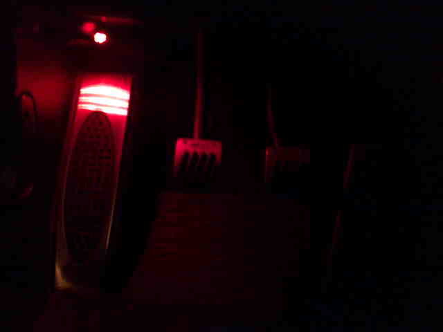

    Allora ecco cosa ho fatto per ora
    messo led rossi vano piedi collegati alla strumentazione
    Questo è l'effetto
    ora valutero se mettere anche le luci bianche vano piedi. Che ne dite?
