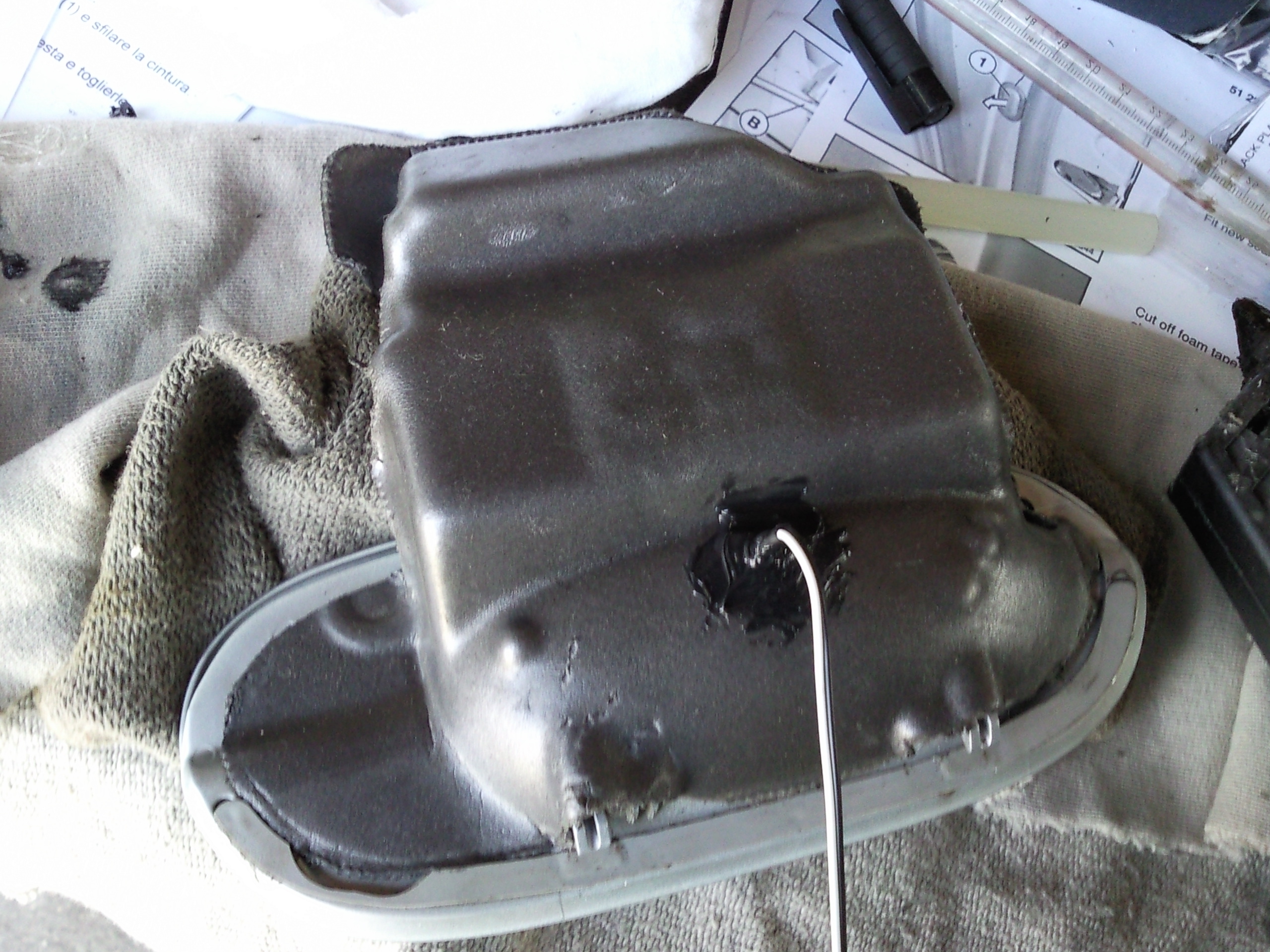

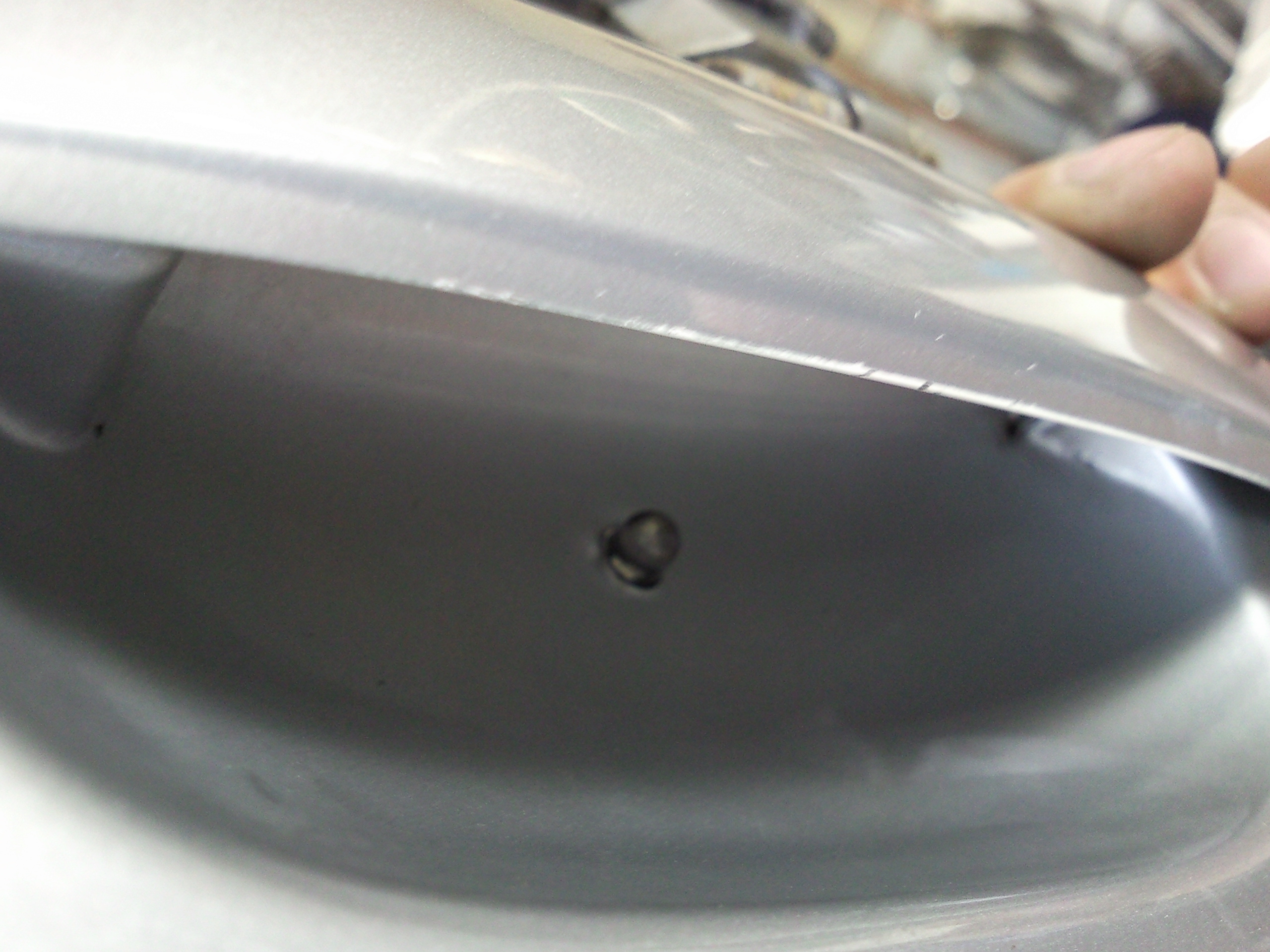

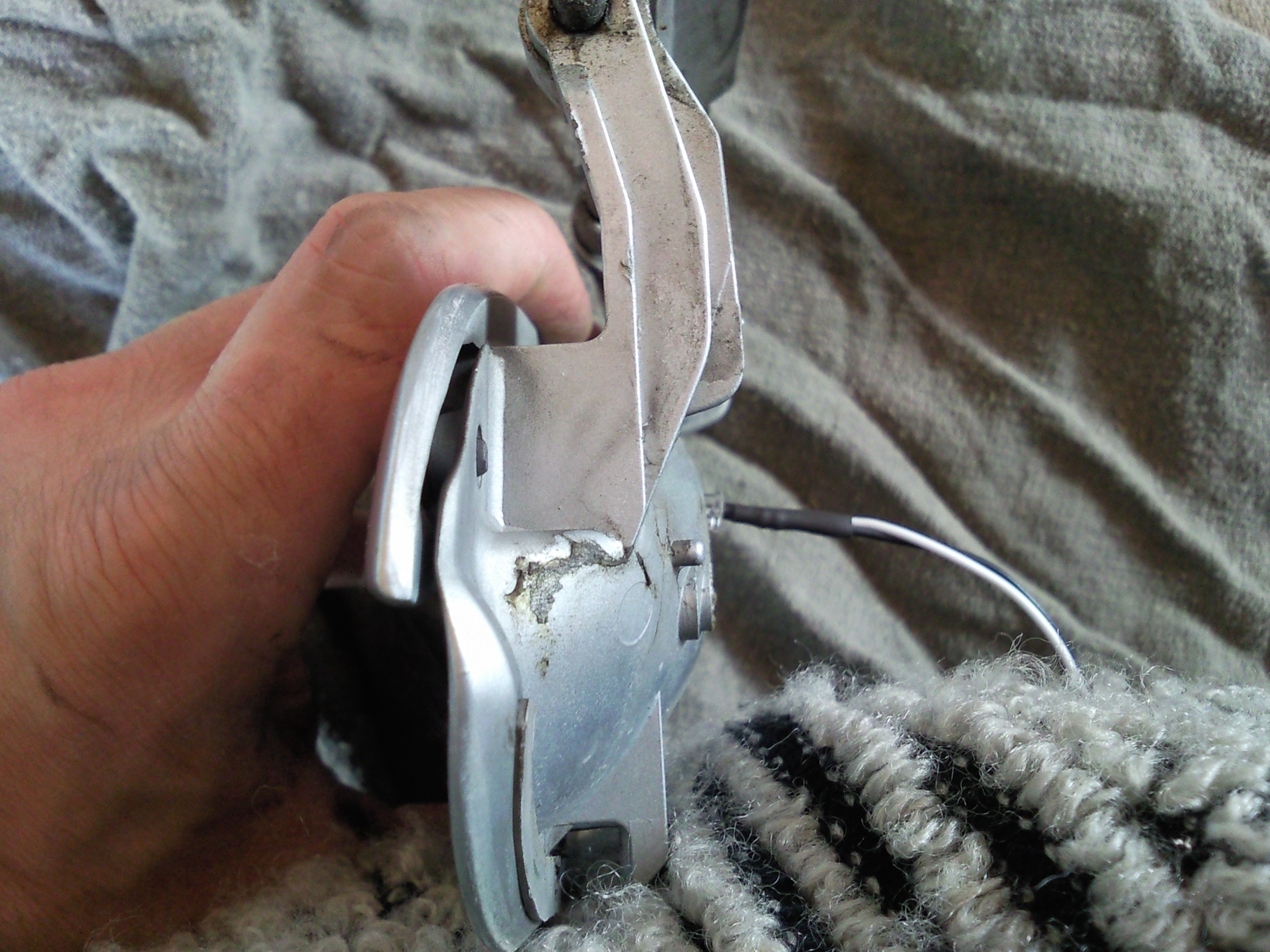

    ho dovuto smontare ogni pannello porta, sganciare la maniglia dall'interno e metterla a banco per poter praticare il foro da dietro per l'alloggiamento del led color bianco 6000k diametro 5mm.......foro leggermente inclinato a guardare l'interno maniglia in modo che la luce non "sbordi" al di fuori ma rimanga nella conca della maniglia
    ecco una sequenza di foto delle principali operazioni,

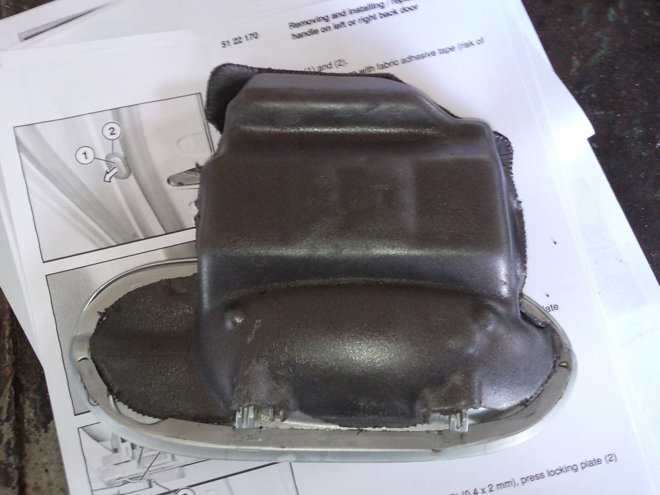

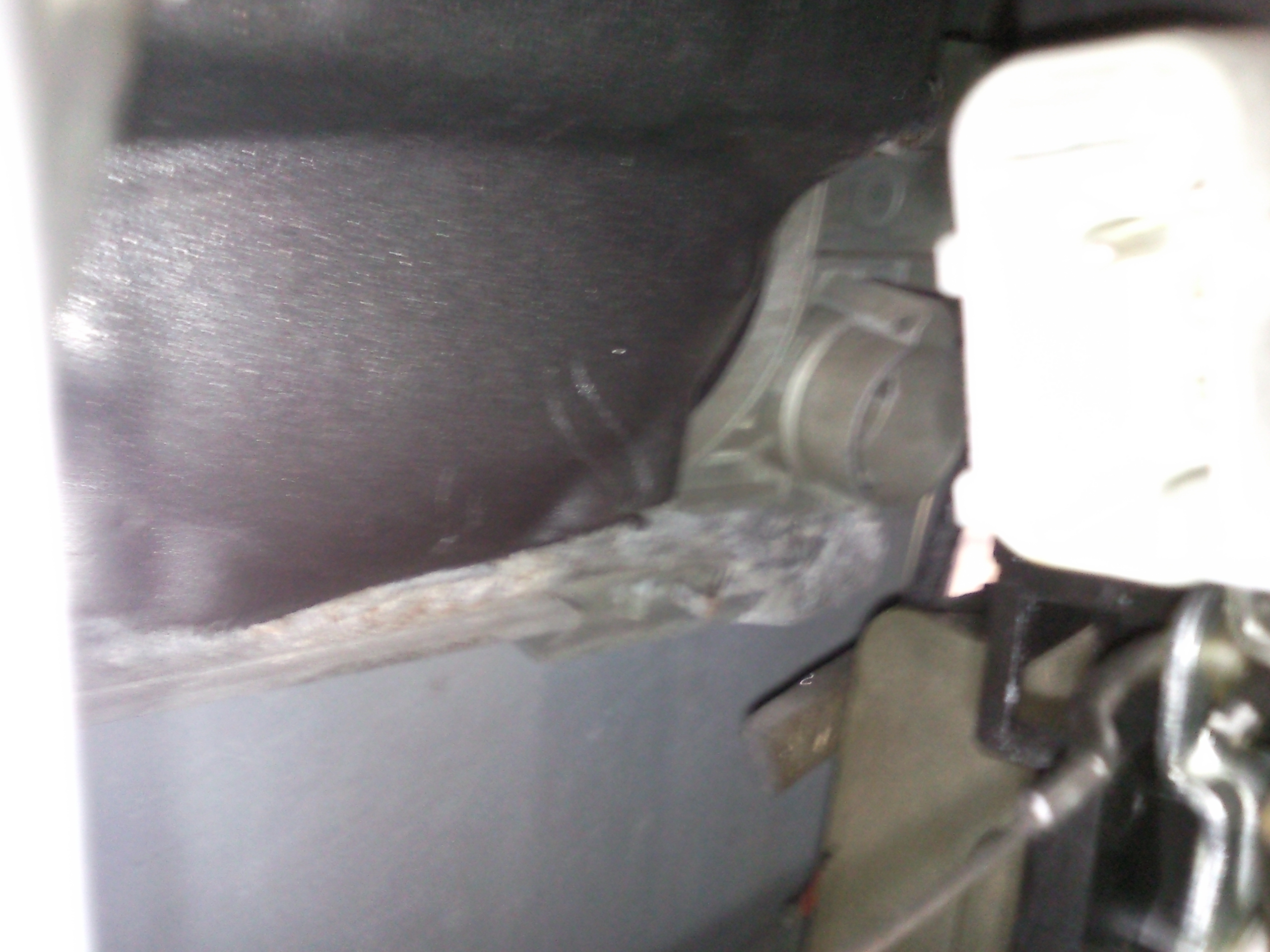

    retro maniglia prima di essere sganciata, per farlo spostare la linguetta che è presente sotto la maniglia in avanti, nelle portiere posteriori in più bisogna allentare la serratura altrimenti non ci si arriva bene

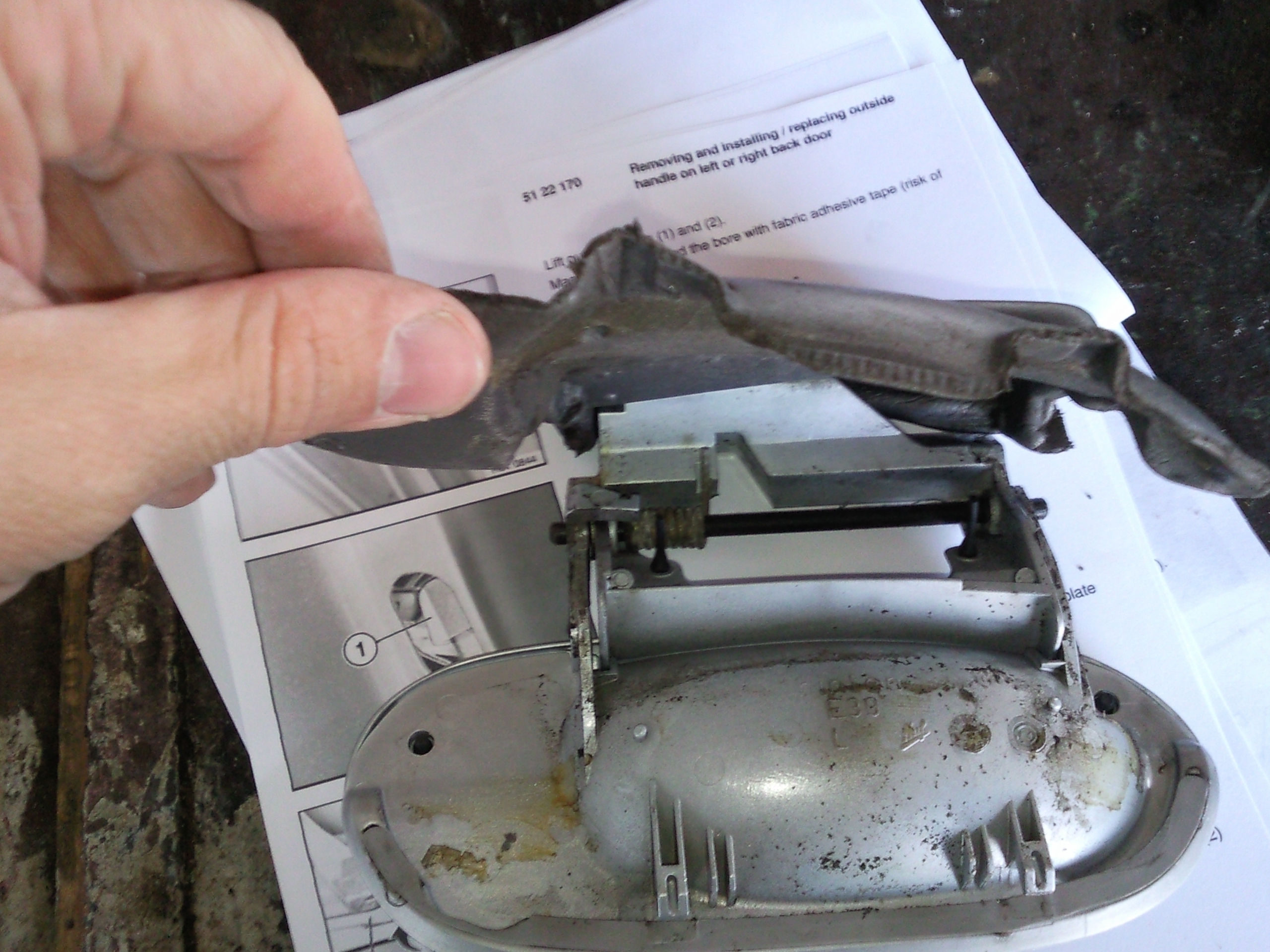

    maniglia smontata,ben visibile la linguetta di sgancio maniglia
    vista frontale

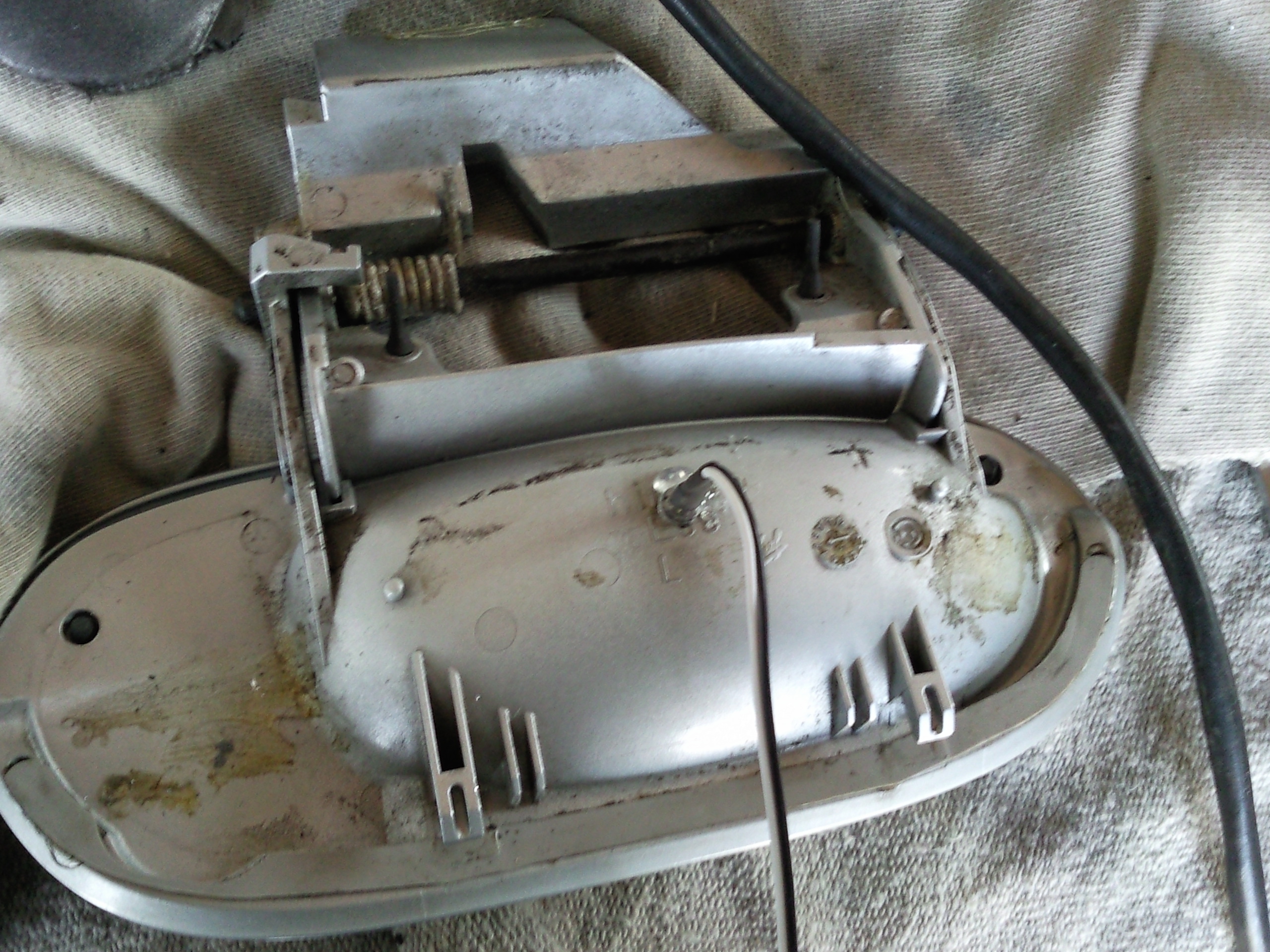

    in sequenza manigia smontata ed installazione del led
    misura per il centraggio del foro, foro da 5mm non ho usato il portaled, RIDORDARDI DI FORARE OBLIQUO VERSO L'ALTO CIOE' L'INTERNO DELLA MANIGLIA
    VISTA dell'inclinazione del led

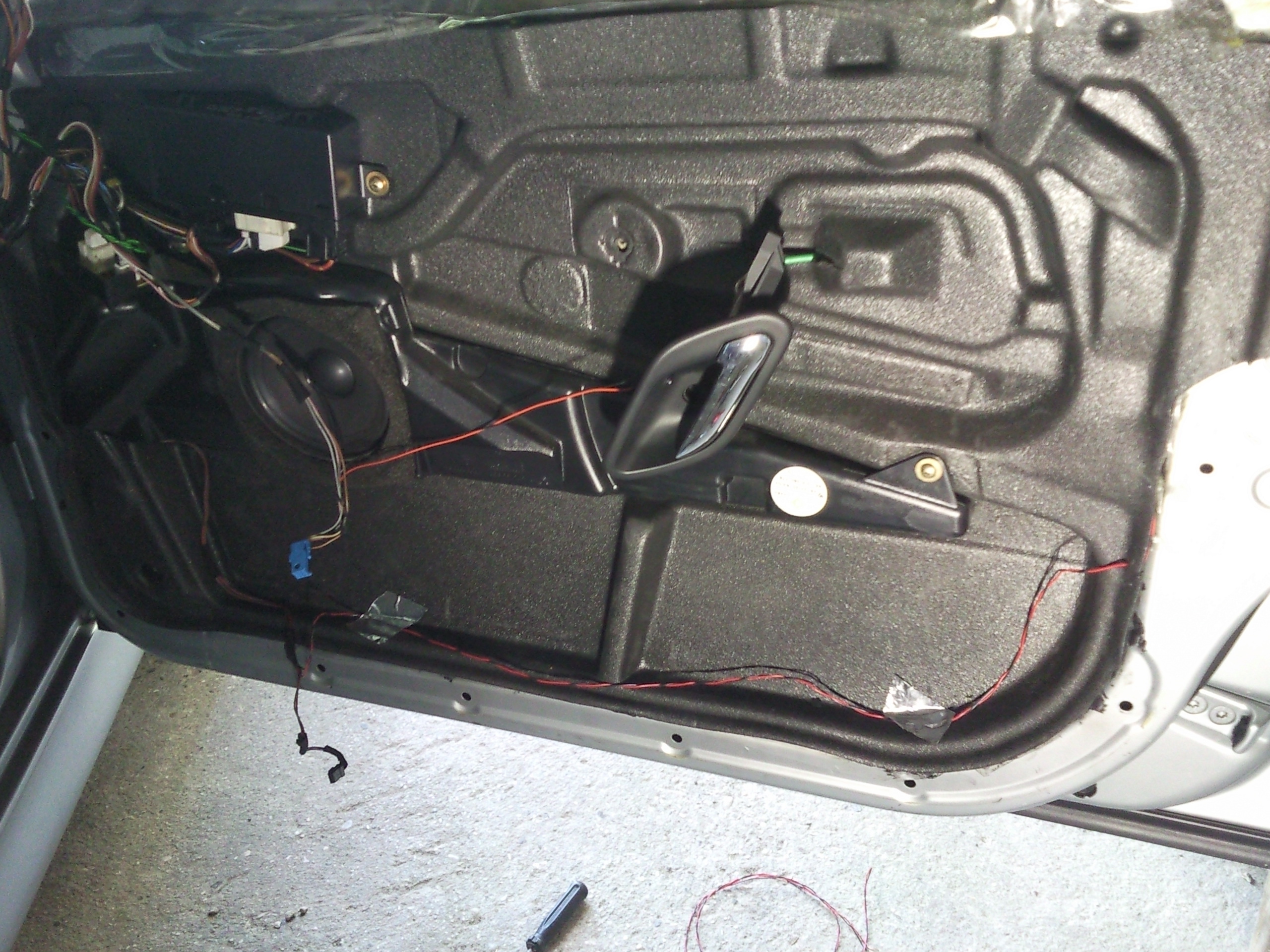

    led collegato alle luci di cortesia, alimentazione presa dalla luce sottoporta

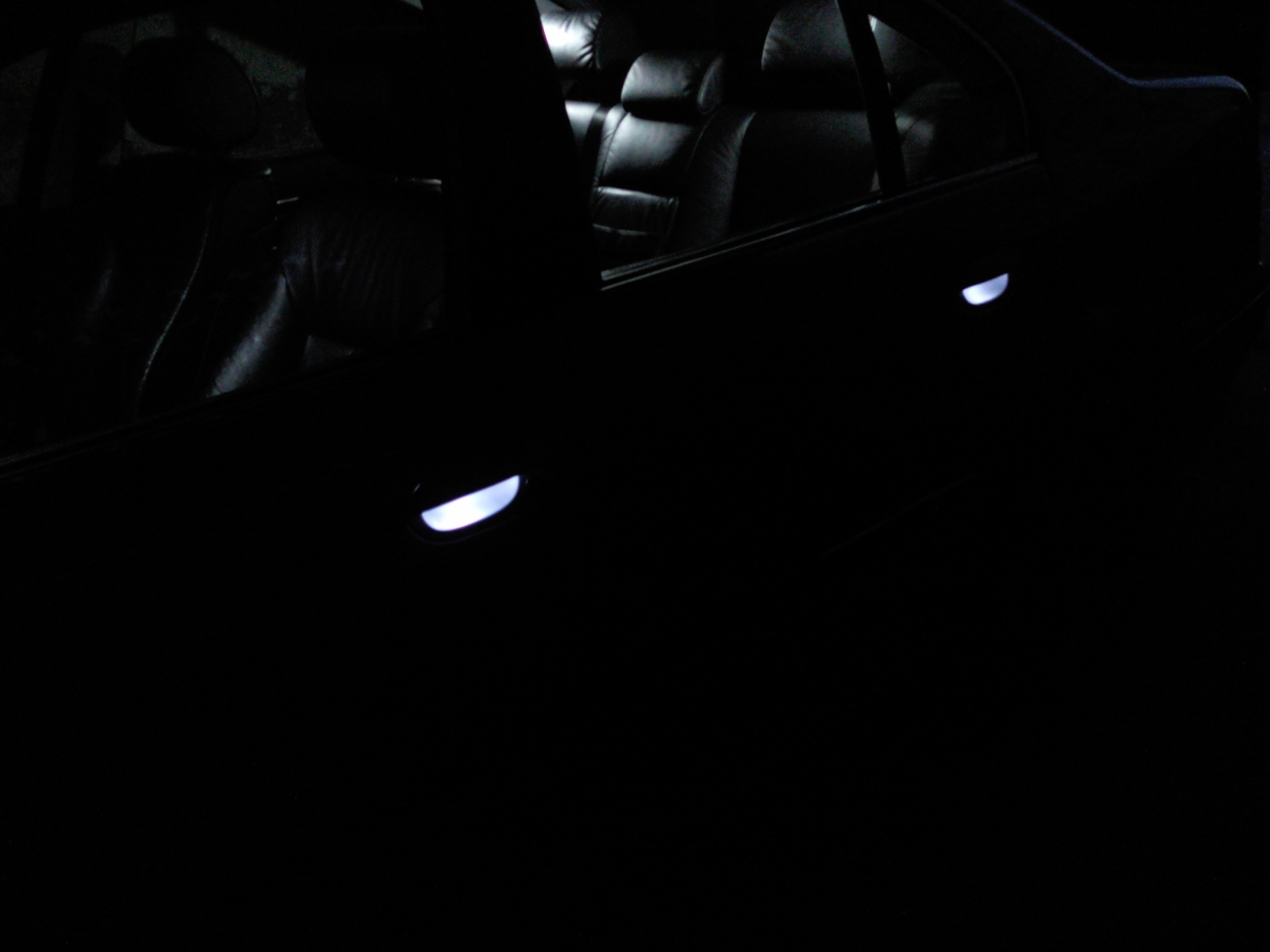

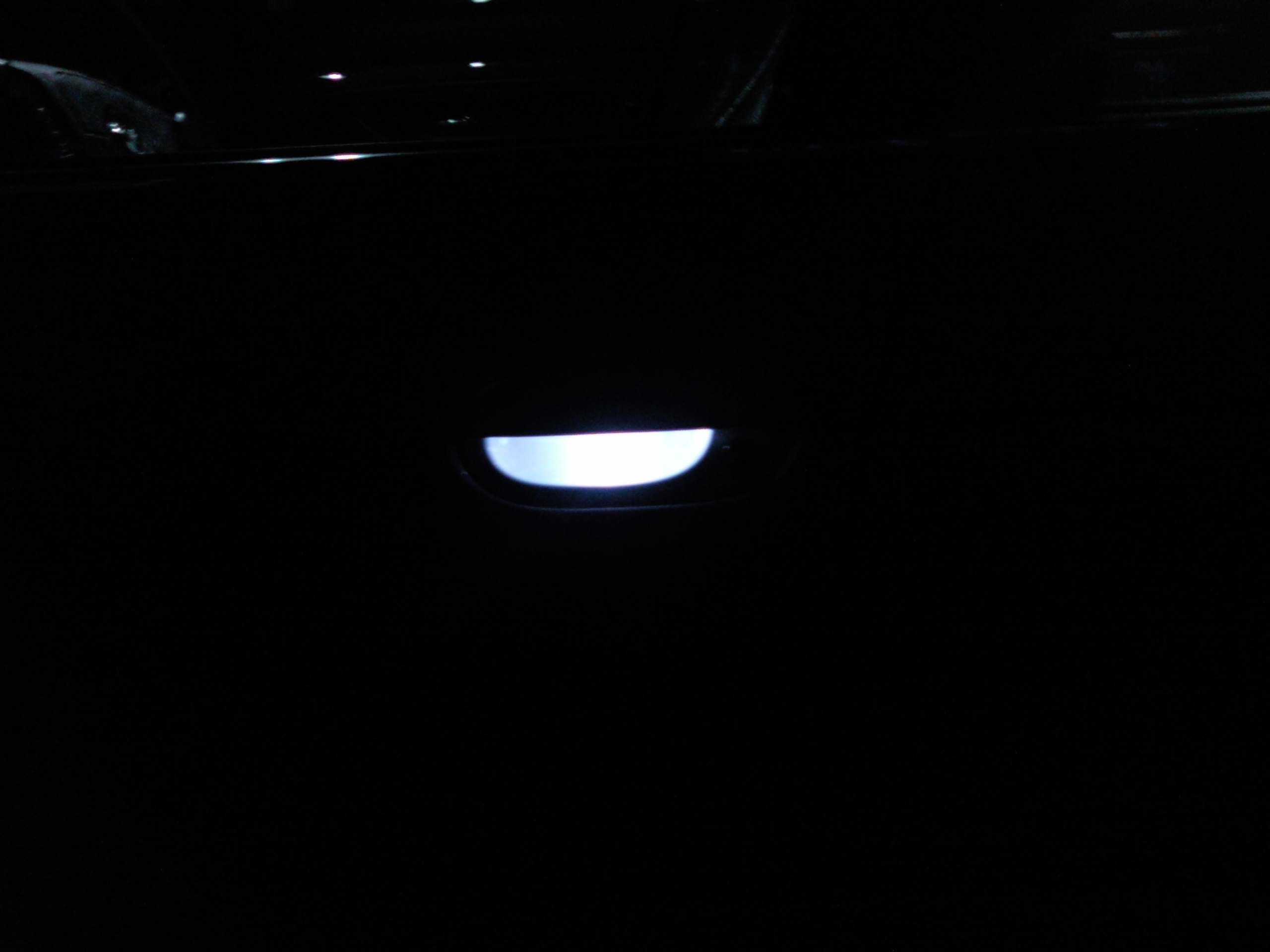

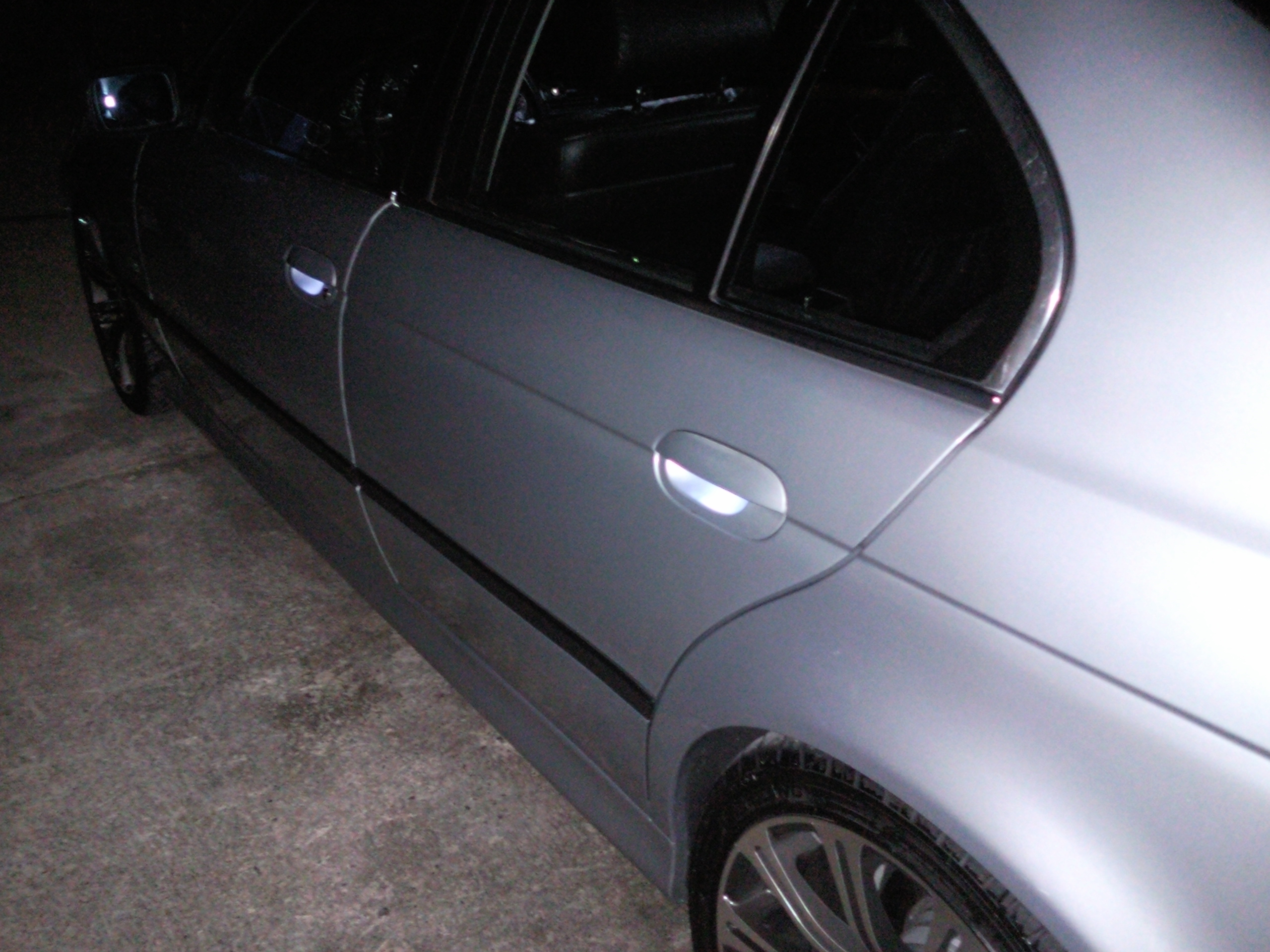

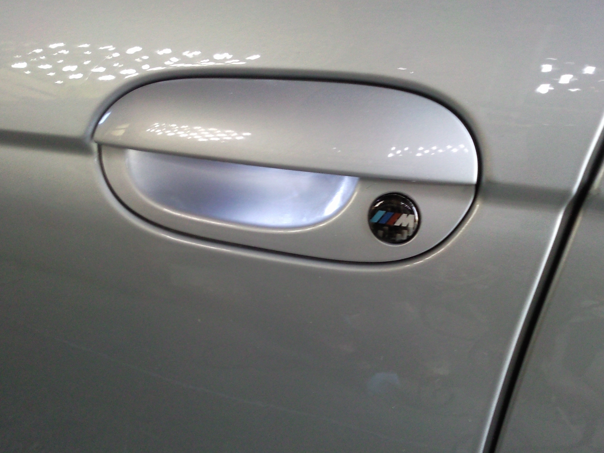

    un po di foto del risultato finale,
    le foto rendono cmq poco
    a voi i commenti!

    si si accendono, si poteva portare i 4 fili sotto il cruscotto e mettere un relè con contatto normalmente chiuso e alimentazione della sua bobina 12v presa dal sottochiave per fare quello che dici te
    ma ho fatto prima a collegarmi alla luce piedi di ogni porta per l'alimentazione

    è semplice da fare, solo c'è da passare un di cavi, metti il led ed ogni filo + e - di ogni porta lo porti sotto al cruscutto, li alimenti tutti con l'alimentazione della plafoniera centrale pero' ci frapponi un relè collegato sul sottochiave cosi che quando sei in movimento stacchi il + dei led maniglie!
    io non l'ho fatto perchè c'è da smontare mezza macchina

    allora ti conviene seguire la guida al 100%, perchè il foro dal davanti è difficile da fare, va fatto anche inclinato verso l'alto per tenere la luce del led sotto la maniglia e sopratutto non ha riferimenti dal davanti e poi se ti scappa il trapano danneggi la vernice
