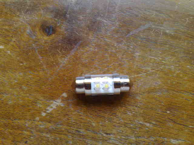

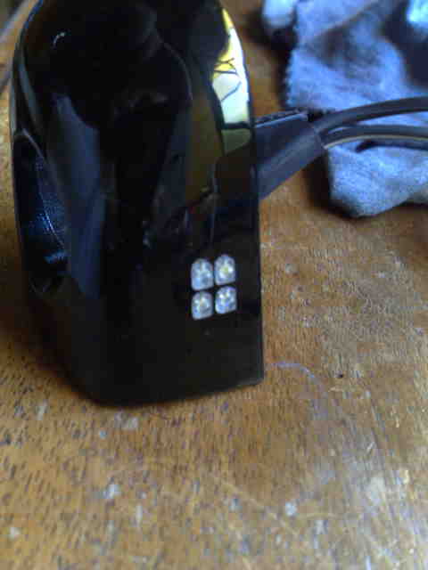

    Ciao razazzi volevo ringrazziare Dom 11 per il reportage che mi ha permesso di montare i led sulle maniglie. Rep +
    Ho optato per questi:
    così spenti
    così accesi
    Grazie Dom11=D>=D>=D>=D>

    Ottimo lavoro mike...io tra breve posterò foto del lavoro eseguito...è 1ottimo upgrade...garba tantissimo...come hai fatto passare i cablaggi all'interno della porta? trapanato?
  15. mike.
    mike. Presidente Onorario BMW
    17.636
    1.022
    23 Giugno 2009
    585.157
    BMW 520 F11 M///
    Gazie mille ilbmwista
    NO li ho fatti passare vicino alla vite di fissaggio e poi sotto la potezione in gomma e poi dentro alla portiera cosi non ho bucato nulla appena li monto definitivi metto anche foto dei passaggi dei fili :wink:

    grazie ragazzi!
    che bello mike
    ottima idea usare la lampada a siluro quadrata:wink:=D>

    Grazie Dom11 il merito è tutto tuo, ho optato per quelle per il problema di spazio anche se sono un po più elaborate per via dei fori molto vicini.
    Sto ultimando il tutto con l'uso dei led Smd sotto porta, mentre avevo i pannelli smontati penso per fine settimana di riuscire a finire il tutto :biggrin::biggrin:
