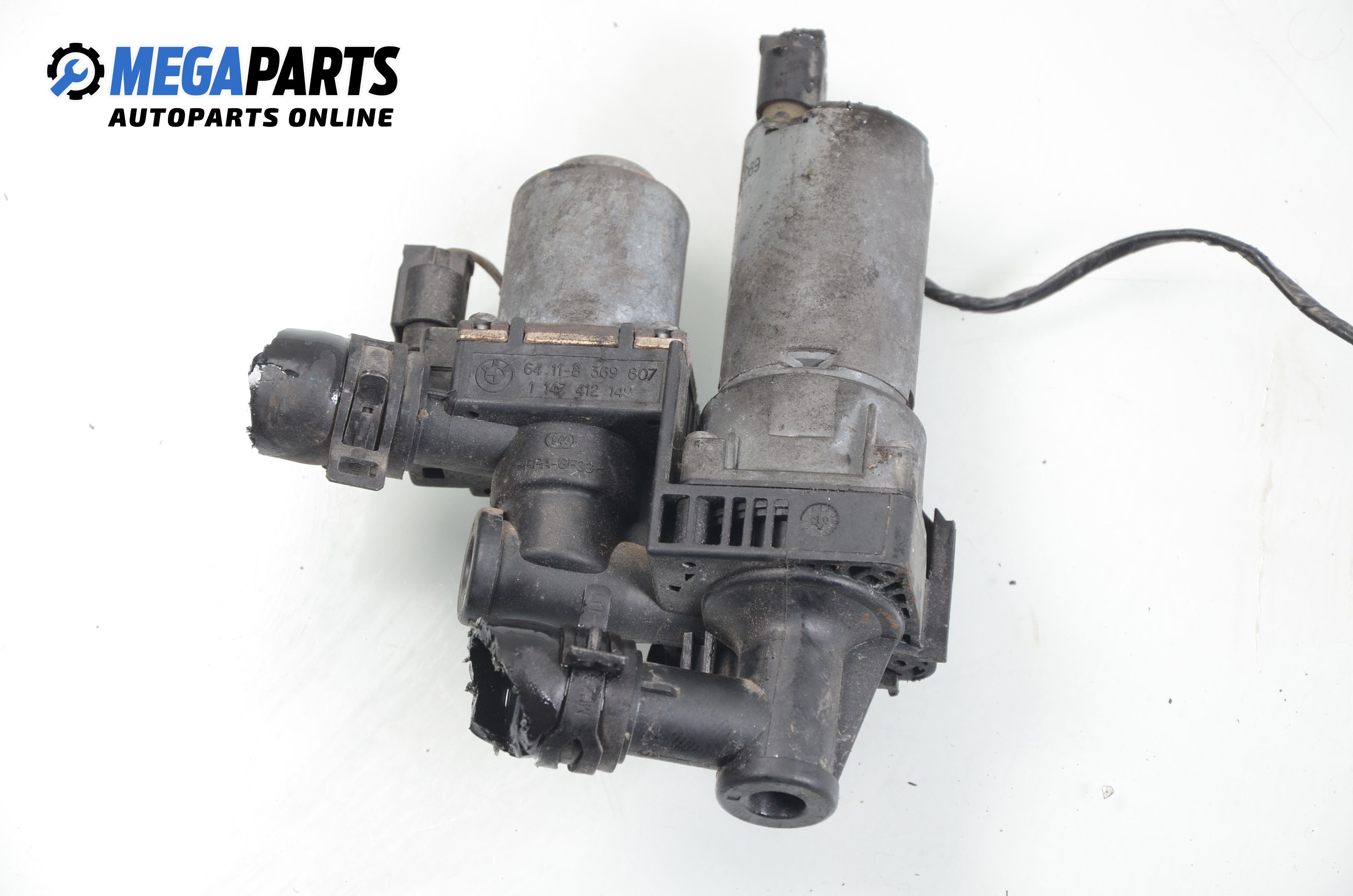

    sai che me lo sono chiesto anche io? proverò a scoprirlo, se nel frattempo qualcun altro non ci da la soluzione :-)

    @aleseiotto forse l'ho trovata; potrebbe essere questa:
    Valvola di riscaldamento/pompa acqua ricircolo supplementare.
    https://www.megaparts.eu/en/product/1178583643
    Codice OEM: 64118369807
    A Cartis 66 piace questo elemento.

    Più che valvola, è la pompa acqua ausiliaria che serve a far circolare il liquido a motore spento per la funzione ‘rest’ del clima.
    Complimenti @aleseiotto !
    A Cartis 66 e nivola piace questo messaggio.

    Si, esatto. La chiamano in "modi" diversi (valvola, pompa ausiliaria) ma @Fede84 conferma la mia ipotesi iniziale. Che bello!! Dopo 19 anni so di cosa si tratta!! :haha Non sto più nella pelle....mi vado a ubriacare!!! :haha
    Poi, in verità, nella nostre (nella mia, non c'è) e46 la funzione REST non c'è. Ergo c'è la pompa ausiliaria ma è solo una predisposizione. Giusto?
    https://www.bmwpassion.com/forum/threads/tasto-rest-climatizzatore-a-che-serve.17098/page-2

    Se avete la pompa ausiliaria probabilmente si attiva semplicemente accendendo la ventilazione a motore spento.

    Azz...non sapevo della possibilità del REST "nascosto". Verificherò. Perchè altrimenti che senso ha mettere la pompa ausiliaria (che ho controllato poche ore fa, è tutta bella collegata con i suoi tubicini!! :mrgreen:) Grazie, @Fede84 :drinking::drinking::drinking::mrgreen:
