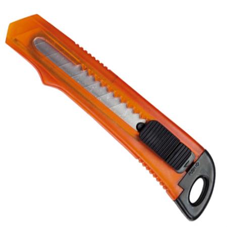

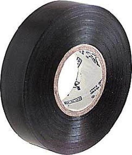

    materiale occorrente:
    · modulo debimetro (non ci avevate pensato eh?)
    · una BMW o cmq un'auto con debimetro
    · saldatore + stagno
    · taglierino
    · nastro isolante
    · fascette stringifilo, rigorosamente colorate
    · cacciavite a lama piccola (tipo cercafase)
