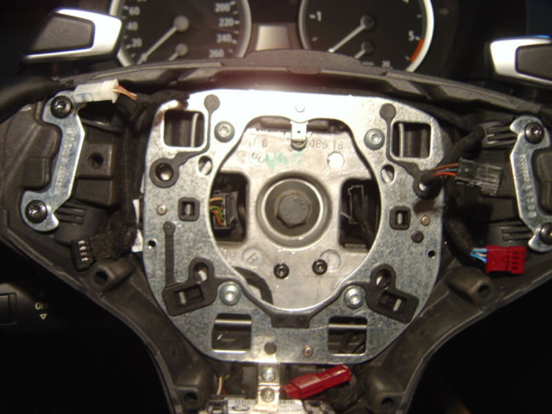

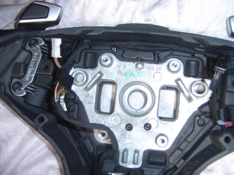

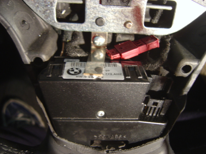

    Ciao a tutti sono Vito, queste sono delle foto del montaggio del volante con paddles LCI su Bmw E60 del 2004, le prime riguardano la modifica alla corona del volante,alla parte superiore ho eseguito un foro di 4mm e filettato con la filiera a 5mm .Poi ho utilizzato un tondino cromato da 5mm filettato nella parte terminale in modo tale da fissarlo con un dado nella parte anteriore del volante.Ho sagomato la punta del tondino e giusto " per " gli ho messo un po di mastice. Nella parte inferiore ho forato la corona per inserire le due viti con il gancio presenti sul vecchio volante aggiungendogli però uno spessore in plexiglass per portarlo all'altezza giusta.
    Poi ho fresato nella parte bassa del volante per inserirgli la centralina e fissata con una linguetta cromata in modo da bloccarla nel suo alloggio
    Per quanto riguarda l'impianto elettrico ho prelevato i due fili Blù-Grigio ( per salire ) e Blù-giallo ( per scalare ) dal connettore del cambio automatico e portati nel volante passando dallo " slip ring " o cavo spiralato; gli ho aggiunto un cavo di stampante che deve essere da 70 cm o potete anche recuperarlo da un altro slip ring ( ed allacciati ad un connettore viola presente vicino alla centralina ) ed ho preso i due fili di massa direttamente dalla centralina del volante ai morsetti 3 e 13 del X01009 come da schema originale Bmw. A questo punto ho collegato i paddles nel seguente modo:
    Paddles di sinistra, connettore nero :
    1 Blù-Giallo ( per scalare ) Down
    2 Blù-Grigio ( per salire ) Up
    3 Massa
    4 vuoto
    Paddles di destra, connettore viola :
    1 Blù-grigio ( per salire ) Up
    2 Massa
    3 Blù-giallo ( per scalare ) Down
    4 vuoto
    Poi ho modificato l'airbag portando il filo viola dalla posizione 1 alla 2 e mettendo alla posizione 1 il filo verde che verrà collegato a massa per far funzionare il clacson.
    e questo è il risultato finale
    Spero di aver fatto cosa gradita. Ho montato pure il controller l'idrive2 e martedi devo lasciare la macchina in Bmw sperando che riescano a programmarla in quanto per loro con il CCC non si può fare.
