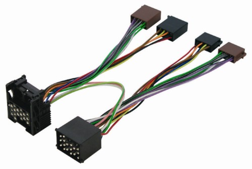

    Tornando all'installazione, visto che il cavo originale della parrot costava un botto, e 50 euro per quattro fili mi puzzava, ho ordinato il generico della Phonocar (cod. 4/795) a 15 euro, questo:

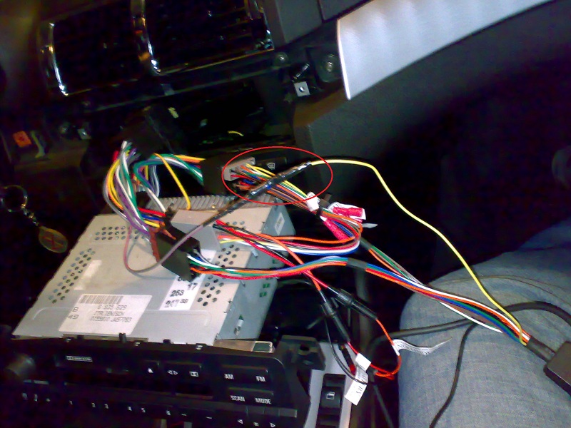

    Dopodichè ho montato il tutto (seguendo la guida di Icaro:biggrin:), montando però la centralina del parrot dal lato passeggero, togliendo il portaoggetti. Qui è molto più semplice passare i vari cavi e posto ce ne da buttare :biggrin:, l'immane matassa di cavi ci sta tranquillamente sotto la bocchetta centrale.

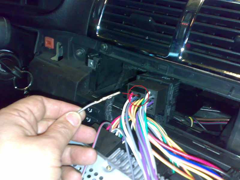

    Ho risolto sfilando il pin 4 dal cavetto phonocar:
    e inserendolo, sostituendo il faston maschio con uno femmina, sul cavo giallo "mute" che viene dalla centralina parrot:
    Ora quando arriva una chiamata, sulla radio esce la scritta "PHONE" e (credo) la radio spegne i finali.

    Evvai! Funziona tutto alla perfezione \\:D/ ho collegato solo la 12v da sottochiave altrimenti rimarrebbe sempre acceso....i tasti funzionano bene anche quelli del volume :-) sono stracontento!
