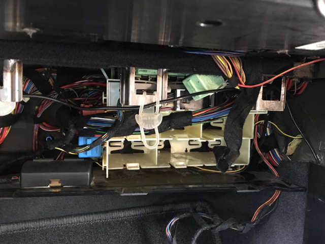

    [Reportage] Installazione specchietti ribaltabili elettricamente su E46
    Mi fai vedere com'è dall'altra parte? Vorrei capire che tipo di connettore è quello nero, quanti cavi ci arrivano, grazie
    [​IMG] [MENTION=1839]mike[/MENTION] quanto vuoi per il modulo (in PVT grazie)?

    Non od ho idea mai usato comprato in conc . A 50 euro

    Da quel che so i moduli sono tutti uguali a prescindere dal modello bisogna vedere tipo

    [MENTION=47327]imaligito[/MENTION] mandato pm con foto

    Visto, grazie. Per accedere al vano dove si infila la centralina bisogna togliere la scatola dei fusibili nel cassetto oppure basta aprirla bene?
    Devo verificare se li mi arrivano già i fili oppure no, non ho voglia di farne passare altri!

    No sotto scatola fusibili
    Che un porta centraline di colore Bianco con 6 vani

    Sotto o dietro?

    Sotto

    Allora devo togliere il cassetto porta oggetti

    Si togli il cassetto e verso zona piedi vedi il ripostiglio delle centraline ;-)

    Come ricordavo non ho fili che arrivano nel vano centraline per cui dovrei farne passare e non ne ho proprio voglia. Capitolo chiuso!
