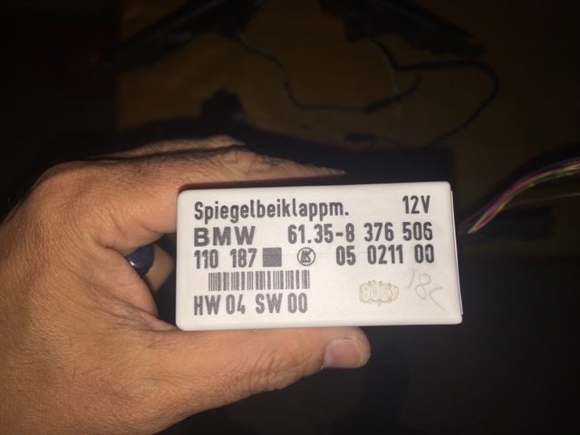

    [Reportage] Installazione specchietti ribaltabili elettricamente su E46
    Per caso hai fatto una foto alla centralina? I miei specchi sono ribaltabili elettricamente ma non li ho mai collegati, quello lato guida ha due cablaggi (da 6 fili). Attualmente uno solo va al comando perché non ho il tastino. Immagino che anche l'altro cablaggio andrebbe al comando se avesse il tastino. Quindi la centralina come si collega alla scatola fusibili?
    Ho letto che poi bisogna codificare
  11. Grazbazz
    8.063
    651
    18 Agosto 2011
    80.090.533
    non saprei...
    esattamente...
    ecco la foto:[​IMG]free image hosting
    in teoria non dovrebbe servire la codifica.
    È la stessa identica del reportage.

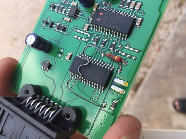

  16. Grazbazz
    8.063
    651
    18 Agosto 2011
    80.090.533
    Dopo mille controlli, finalmente ho capito il perché i miei specchi non vogliono saperne di chiudersi....[​IMG]upload
    proverò a sist mare la resistenza, ma credo dovrò prendere una centralina nuova.
  17. mike.
    mike. Presidente Onorario BMW
    17.636
    1.022
    23 Giugno 2009
    585.157
    BMW 520 F11 M///
    Ma quel filo e ' interrotto?
  18. CabrioPassion
    9.242
    329
    14 Maggio 2013
    5.018.070
    Anni fa ho sistemato delle stagnature con la pistola termica (350 °C per 30 secondi, se non ricordo male), ma era tutt'altra scheda, dunque potresti cuocere tutto. Se invece è solo la resistenza da ripristinare ce la fai con uno stagnatore qualsiasi. Per la resistenza di ricambio dove la trovi uguale? E comunque in bocca al lupo Graz.
    È una resistenza andata.
    Ultima modifica di un moderatore: 29 Maggio 2016

  20. Grazbazz
    8.063
    651
    18 Agosto 2011
    80.090.533
    Su consiglio di un amico (anzi due) ho provato a ponticellare la resistenza con un filo di rame delle stesse dimensioni.
    upload immagini
    finalmente gli specchi si muovono, ma non va ancora bene.
    A volte chiudono e aprono correttamente, altre volte fanno solo pochi gradi poi si fermano.
    Per chiuderli e/o aprirli elettricamente devo azionare il tasto più e più volte.
    Ma almeno ora so perfettamente qual'è il problema.
