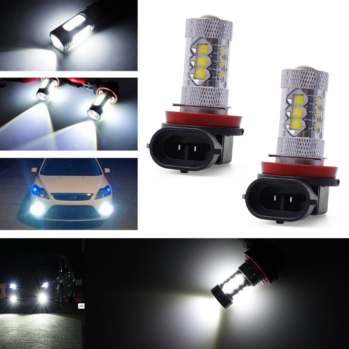

    in giro per il ho trovato queste : h11 80w 6000k per "dichiarato" 1200 lumen......... ma non sono un po troppi 80w? ho paura che scaldi e rovini le parabole .....e non sono sicuro di raggiungere la luminosità delle alogene ??????

    non vanno bene perchè non devono fare luce davanti.

    80w con dei led? Possibile?

    Ciao, io ho comprato quelle lampade e misurate al banco assorbono 6w. (0,5A @ 12V)
    Purtroppo fanno meno luce delle alogene ed è probabile che il BC segni errore.
    Sarebbero state molto interessanti ma il punto focale è sbagliato rispetto alle alogene, motivo per cui illumina poco gli anelli benché emetta una notevolissima luce.

    16 led da 5w per un totale di 80w complessivi, che poi sono pilotati per solo 6w reali.
