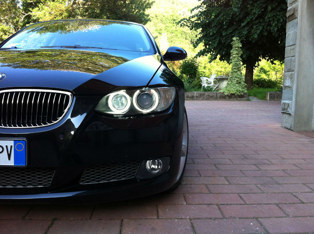

    Oggi ho fatto la mia prima foto alla mia bimba con i Lux.
    Scusatemi per la qualità dell'immagine ma l'Iphone meglio di questo non riesce a fare:mrgreen::mrgreen::mrgreen:
    A me piacciono tantissimo e vi dico che dal vivo sono ancora più belli....fidatevi che [-X esagero!!!!
    Appena trovo un po' di tempo le faccio con la macchina fotografica:wink:

    ... si davvero belli.. peccato per l'iPhone:mrgreen::mrgreen::mrgreen:

    Grazie, per essere un cellulare vengono anche abbastanza bene, però con la digitale è un'altra musica:mrgreen:
