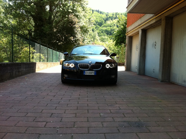

    questo è il risultato delle alogene Gp thunder.
    Calcola che le foto le ho fatte con l'Iphone 4 quindi non sono il massimo.
    Ultima modifica di un moderatore: 12 Aprile 2012
