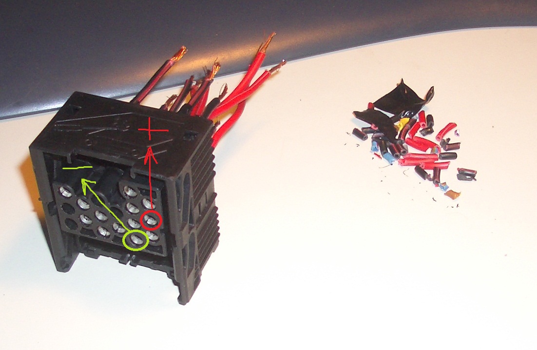

    Mi intrometto nuovamente...
    Secondo me con questa modifica si può rendere indipendente dallo stato della chiave nel quadro...

    :mrgreen: Io avrei optato per la saldatura diretta nella macchina e naturalmente usando guaina termoretraibile e non nastro :mrgreen:
    PS Quando acquistai la mia bm mi ritrovai una situazione simile, metà dei fili erano interrotti e giuntati con dei cappuccetti ](*,)](*,)
    L'ex proprietario aveva tagliato i fili come nel caso di Stefano ma per collegare gli altoparlanti a gli amplificatori ](*,)](*,)

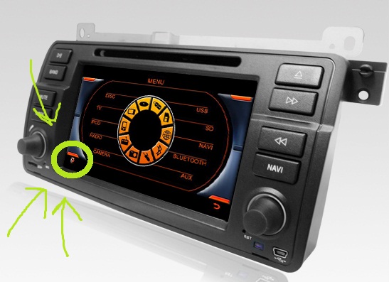

    e come si fà a far saltar fuori sta schermata????
    Mai vista!!!!
    Se la trovavo sicuramente m'arrangiavo e non facevo mille domande!!!!
    Vabbè che ho smanettato poco,ma dovrebbe essere la prima schermata che si trova appena l'accendi,o no??? :-k

    a fianco del cassetto,sotto il volante!!!! :wink:

    Ja, però esattamente dove ho indicato io altrimenti lasci a bocca asciutta l'interfaccia per i comandi al volante.
    Yes!
    Non so esattamente che logica di spegnimento usa questa autoradio ma mi sembra di capire che attualmente appena spegni il quadro la Dynavin si spegne :-k
    In questo modo di rende indipendente l'autoradio con il lato negativo che puoi immaginare nel caso tu la dimenticassi accesa una notte :confused:
    Cmq se vuoi una sorta di temporizzazione potresti collegare il cavo rosso a un'altra linea di alimentazione: quella temporizzata (con logica) della vettura...
    Luci di cortesia che sono rimaste accese una giornata?
    Guardando le foto di questa unità secondo me ci entra perfettamente nello spazio libero zona piantone dello sterzo

    solo che io lascerei la radio sottochiave , proprio per evitare di lasciarla accesa per sbaglio...

    da una qualsiasi seione tipo raio, usb, dvd, ecc premi questo:
    e ti dovresti ritrovare in questa pagina:

    ma... :-k mi pareva d'averlo provato quel tasto ma non mi portava lì... boh,magari dico una cazzata! appena mangiato scendo e provo!
    Grazie!
    quoto tutto!

    Quoto, anche io all'inizio non ci pensavo proprio, poi guardando il manuale d'uso...ho visto questa schermata e mi son messo a smanettare un po, se avessi letto il tuo post avrei perso meno tempo!!!](*,):mrgreen:
