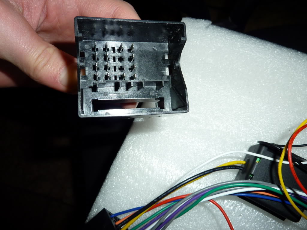

    @Erich , ma sei stato mitico!!! grazie mille per tutte le delucidazioni, adesso certo mi è tutto piu chiaro ;) /emoticons/wink@2x.png 2x" width="20" height="20" />
    Certo che però questa del connettore ISO è davvero una bella seccatura!!!mi sa che dovro rimandare il lavoro a dopo oggi dato che non voglio fare le cose di fretta!!! ;) /emoticons/wink@2x.png 2x" width="20" height="20" />
    Insomma non devo far altro che "togliere con il cacciavite" il cablaggio inserito nel connettore Dynavin-Bmw e una volta fatto ciò inserirlo manualmente nei connettori ISO che ho già al cablaggio della macchina! giusto ?
    Naturalmente ogni filo al colore corrispondente!
    P.s. a me non sono uscite prolunghe USB dal pacco, te le sei procurate te ?

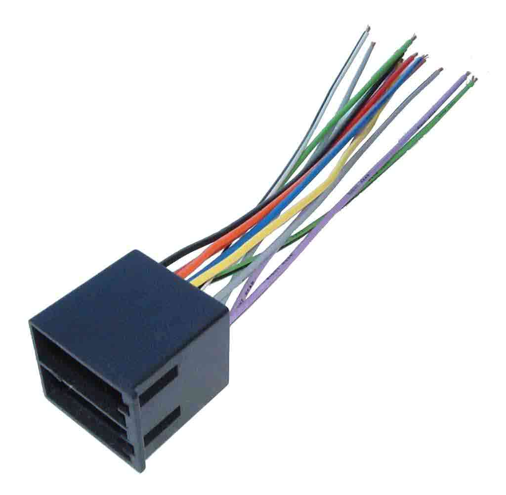

    Dal cablaggio auto ho questo connettore ISO femmina ! ;) /emoticons/wink@2x.png 2x" width="20" height="20" />

    no, nella scatola niente prolunghe originali, te le devi procurare tu :wink::wink:
    tanto costano 2 euro...:wink::wink:
    eh ma che caxxo.... non hai un connettore che vada bene su quella cavolo di macchina Stefano...](*,)](*,)
    a questo punto ti conviene tagliare i connettori del 2din vecchio e seguire i colori...

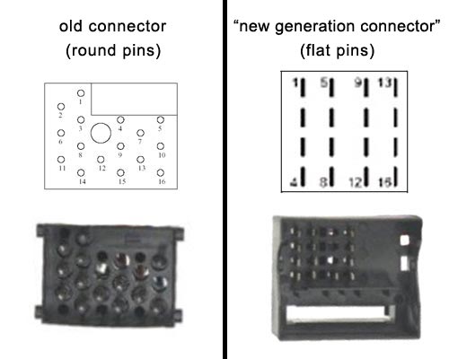

    la radio dovrebbe avere 2 cablaggi...
    uno così:
    e uno con i pin tondi....
    .. in entrambi i casi, se ha un ISO femmina cade contrario ](*,)](*,)](*,)
    gli conviene tagliare o procurarsi 2 spinotti ISO maschi e poi giuntare i cavi...
    oppure trovare un attacco originale e ricablare la macchina, che forse è la cosa più semplice da fare :wink::wink:](*,)](*,)

    esatto a suo tempo, ho tagliato quello originale della macchina(e non so piu dove l'ho messo!) messo cablaggio auto, quello a sx, e invece dall'autoradio escono quelli a dx (connettori ISO maschio, che vanno inseriti nella femmina ISO):-k

    @Erich, ok vedo di trovare questo maledetto connettore originale bmw che tagliai a suo tempo...altrimenti farò, taglio il connettore della dynavin compatibile con il connettore originale Bmw, faccio filo a filo con i 2 connettori ISO maschi che ho dalla 2din ? seguendo i colori ? e poi attacco tutto al connettore ISO femmina del cablaggio auto .... confermi il tutto ?

    per me hanno usato un adattatore e il cablaggio auto coi pin tondi è imboscato nel cruscotto!
    tipo questo
    quello di sx
    _______________________________________________________
    edit vedo che hai tagliato il connettore originale!

    vedi di trovare il connettore originale va, che ti eviti una marea di complicazioni per nulla ....
    ... poi se proprio non lo trovi, taglia i connettori femmina dalla radio vecchia e giunta con i cavi dello spinotto originale del Dynavin che non userai...
    ... ed eventualmente conserva il cablaggio con i pin tondi, mettilo dentro la scatola del Dynavin, così non lo perdi...
