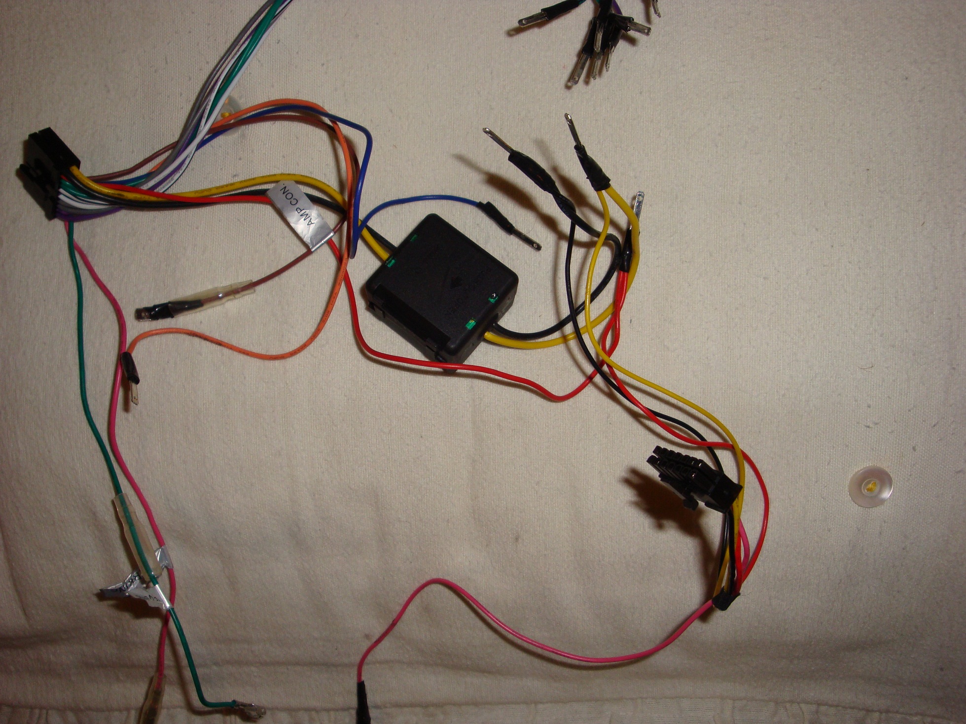

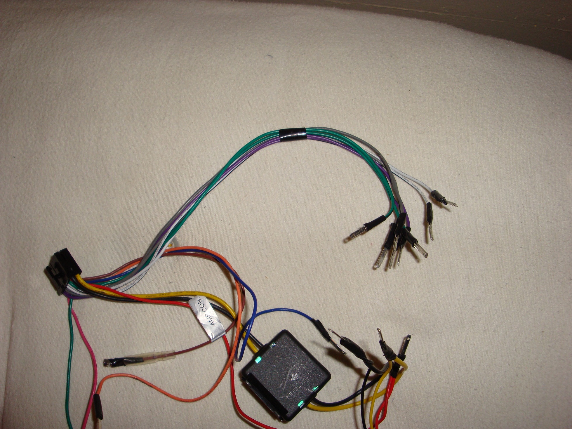

    nella scatola del Dynavi "dovresti"avere un cablaggio tipo questo:
    partendo da questo, devi con un piccolo cacciavite a taglio, estrarre tutti i cavi per ottenere questo:
    a questo punto ti consiglio di separare i cavi delle casse da quelli di alimentazione e di isolare gli spinotti come vedi nelle foto, visto che negli attacchi ISO risulteranno molto vicini, sarà meglio evitare contatti...

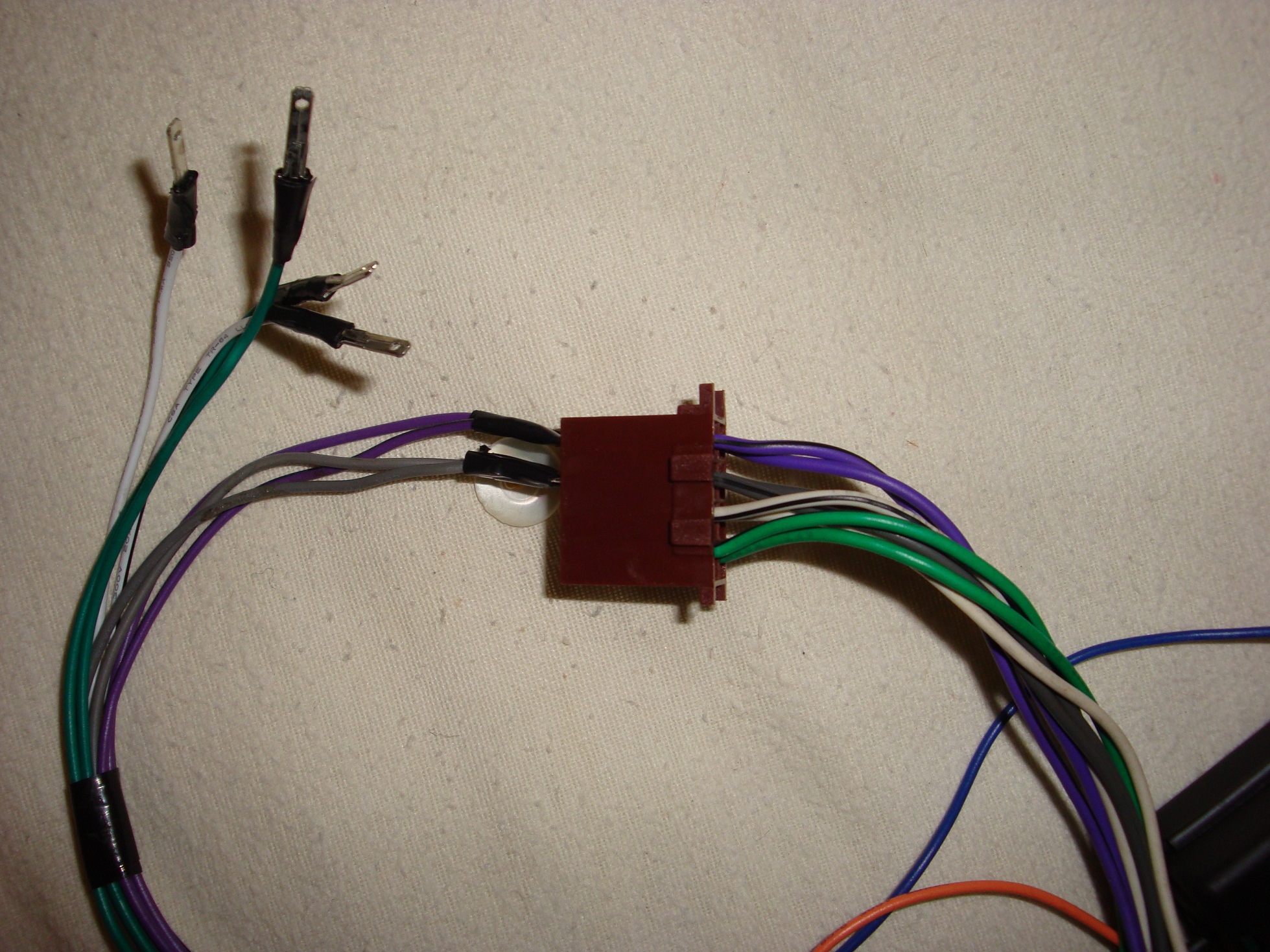

    ... praticamente i cavi verdi, grigi, biachi e viola sono quelli che andranno alle casse, nastrali assieme...

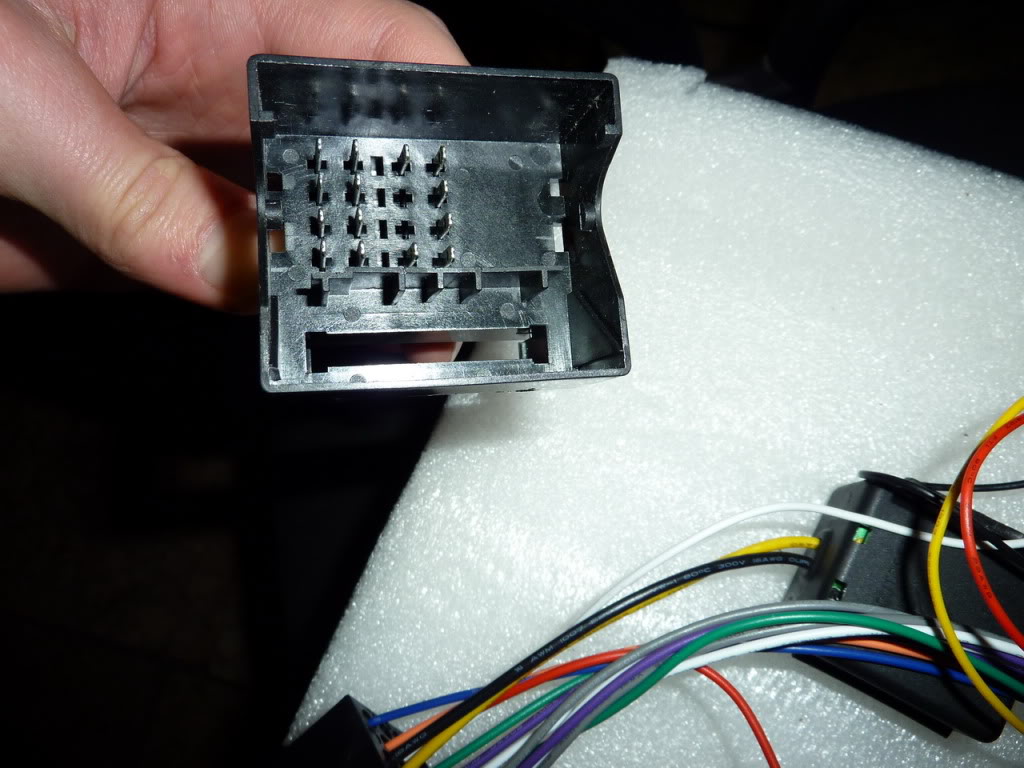

    ora non ti resta che seguire i colori che, se non ricordo male, dovrebbero corrispondere senza problemi con quelli degli attacchi ISO...

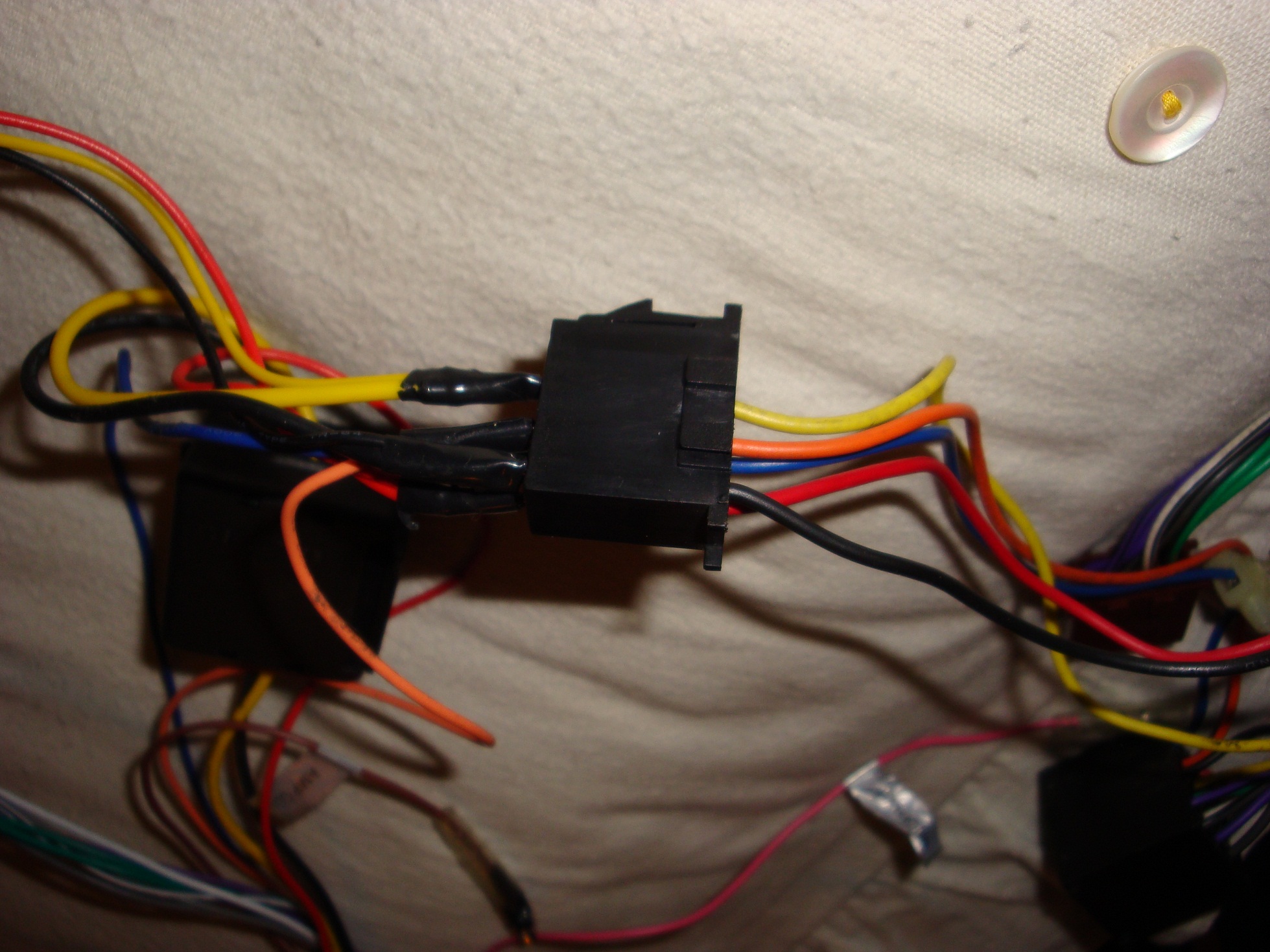

    per l'alimentazione:

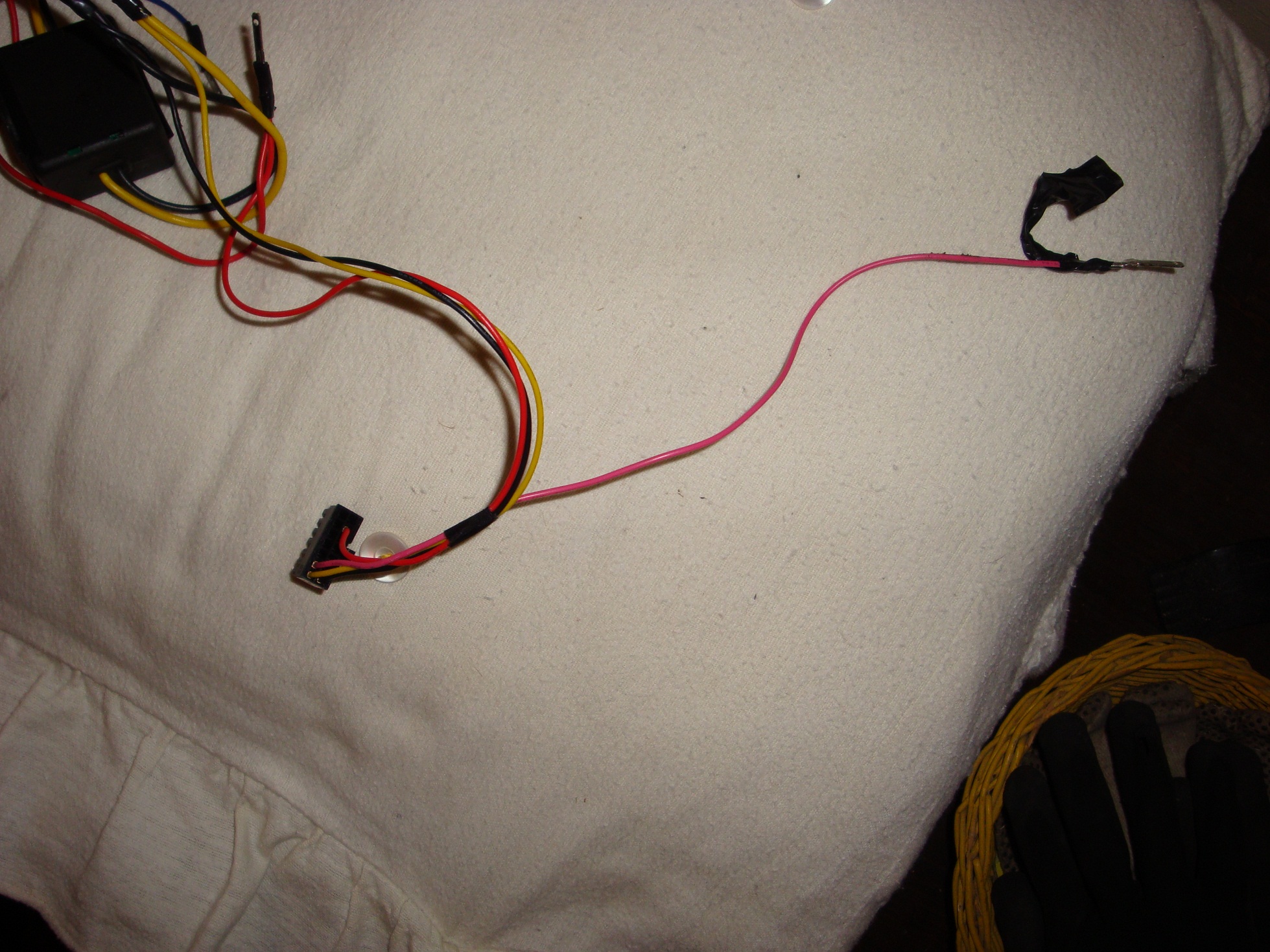

    aquesto punto noterai che nell'attacco ISO nero ( che serve per l'alimentazione), manca un cavo per poterci collegare un cavo rosa SENZA SCRITTE... non ti preoccupare, quel cavo rosa SENZA SCRITTE serve per i comandi al volante (che tu non hai ](*,)) qundi andrà isolato e lasciato morto:
    a questo punto accendi la radio e verifica che i cavi giallo per le memorie e rosso per l'alimentazione sottochiave siano collegati giusti... prova a memorizzare una stazione radio e prova a spegnere e riaccendere, se la stazione resta memorizzata i colori sono giusti... prova anche a controllare che si accendano i tasti quando accendi i fari...
    ... se non ricordo male, i colori sono uguali, quindi non puoi sbagliare, ma una verifica è doverosa...
    ... non ti preoccupare di far danni , non li fai...
    ... a questo punto non ti resta che collegare le casse sullo spinotto ISO marrone... prova un colore alla volta con la radio accesa per vedere che corrisponda alla cassa giusta:
    mi raccomando ... ricoradati di collegare il cavo rosa con la scritta "PARCKING" a massa se vuoi vedere la tv e i dvd in movimento !!!!
    fammi sapere se ti è tutto chiaro :wink::wink:

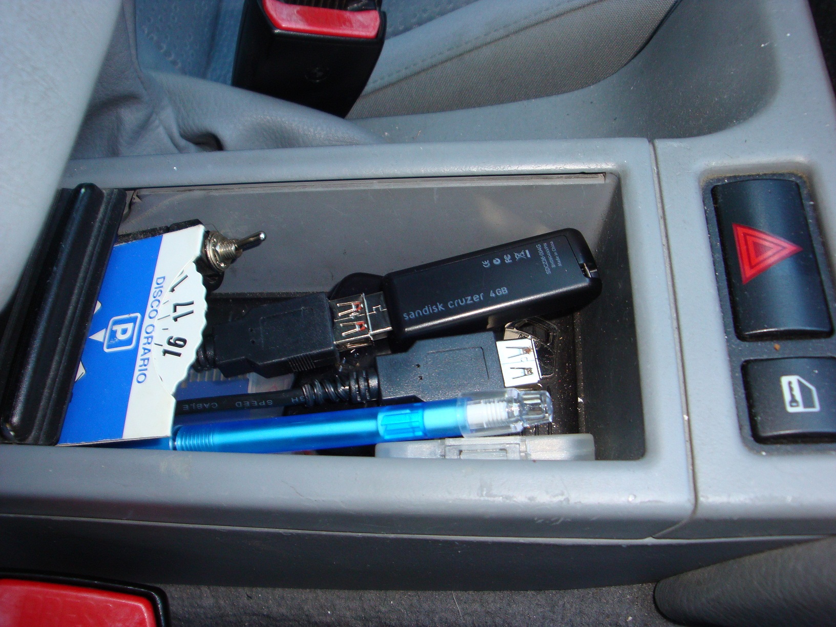

    io le ho portate entrambe nel cassettino del tunnel centrale, lì le trovo pratiche e perfettamente nascoste...:wink::wink:
