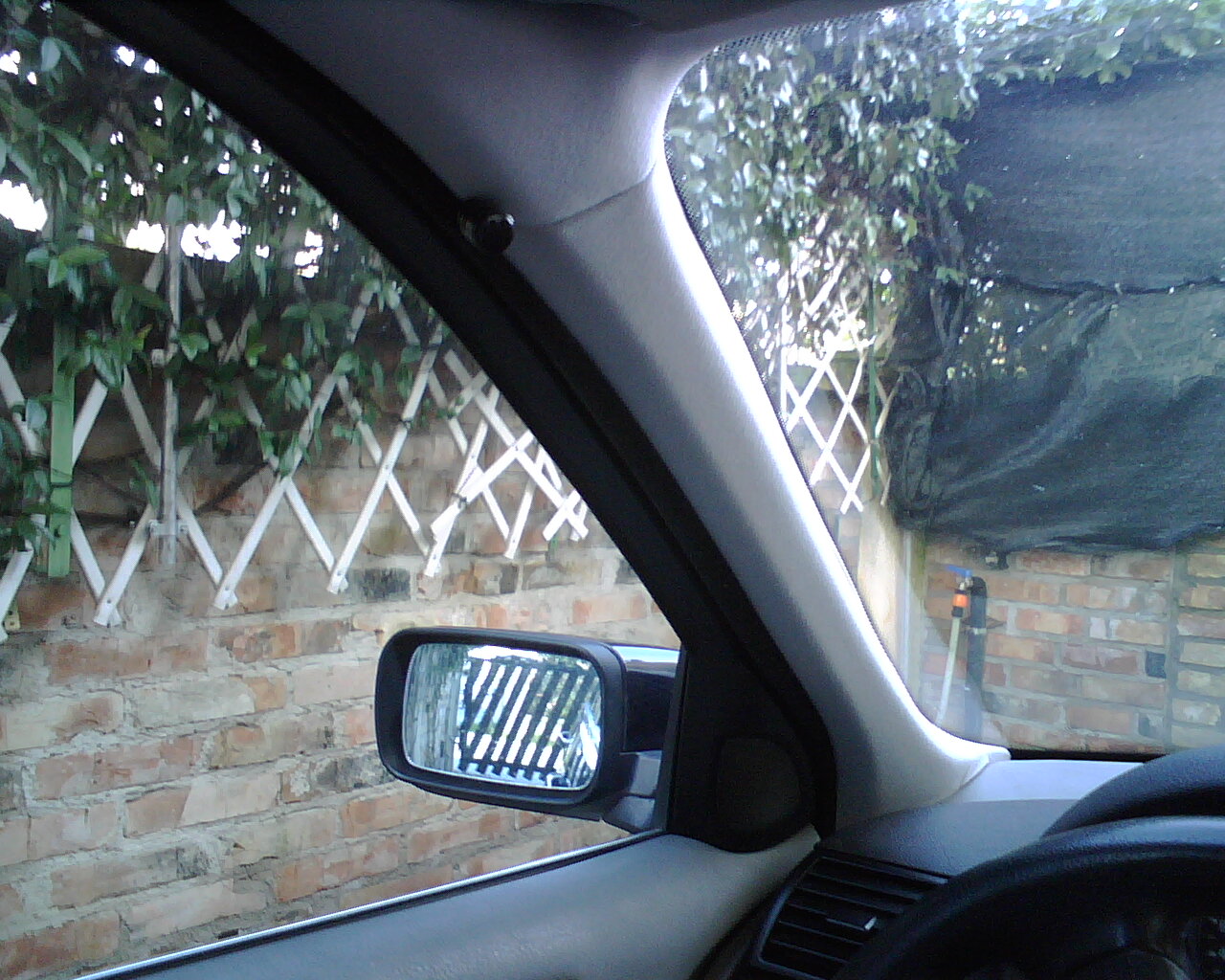

    dunque ... il microfono io l'ho messo qui:
    ovviamente passando per la guarnizione della porta e poi dietro al cruscotto...
    poi , per quanto riguarda il modulo TMC dovrebbe esserci uno spinotto con la dicitura "TMC-IN" sulla radio... poi il cavo va steso completamente... io l'ho fatto passare dietro al cruscotto e poi l'ho fatto passare nella guarnizione della porta del guidatore, verso l'alto, in modo da avere più ricezione possibile...
    solo ora mi rendo conto di quanti cavi ho lì dietro ](*,)](*,)... non so come faccia a starci ancora il cruscotto ](*,)](*,):mrgreen::mrgreen:
