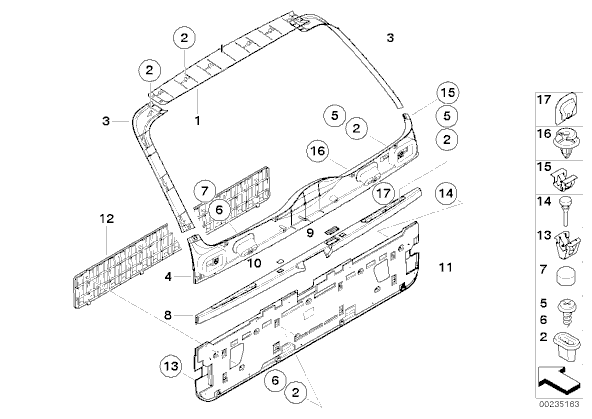

    ... ecco, devi continuare a smontare il pannello che si trova nel portellone e che copre i fari, e da lì prendi l'alimentazione per la camera:
    nella fattispece devi togliere il rivestimento indicato dal n.12 della seconda immagine, dovrebbe essere a incastro o dovrebbe avere delle clip a scatto.. lì sotto trovi i fari...
    prova a chiedere a qualcuno nella sezione X5 se sa come sono disposti i cavi e che colore hanno... io proprio non saprei...
