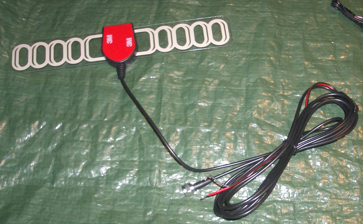

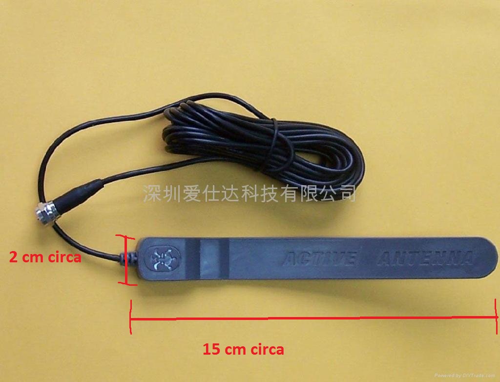

    ma come si riconosce un'antenna amplificata da una non amplificata?...altra cosa io le mie le ho piazzate una sul vetro sopra lo specchio retrovisore...l'altra lo attaccata sotto al terso stop...,
  8. THE GAME
    9.282
    514
    20 Aprile 2008
    75.295
    BMW f31 320d xdrive Msport
    io il navi l'ho provato da fermo,quindi non sò se parla in caso di superamento della velocità....
    idem per la tv,provata in paese ma con ampio spazio intorno,ma niente!!!!
    forse non era sufficiente!
    non lo sò come si riconoscono e vorrei tanto capirlo...
    io le mie l'ho piazzate a fianco dello specchio e a fianco del terzo stop.
    e sono orribili da vedere!!!! ](*,)

    questa è un'antenna NON amplificata, e come potete notare ha solo il cavo di collegamento al decoder:
    mentre queste sono amplificate, e potete notare infatti che oltre al cavo di llegamento al decoder, ci sono anche i cavi di alimentazione rosso e nero da collegare alla corrente:
    non vi preoccupate per la ricezione... io ci ho rinunciato già da molto tempo, anche se qualcosina prende, ma ad esempio io tutti i canali mediaset: nada !!!
