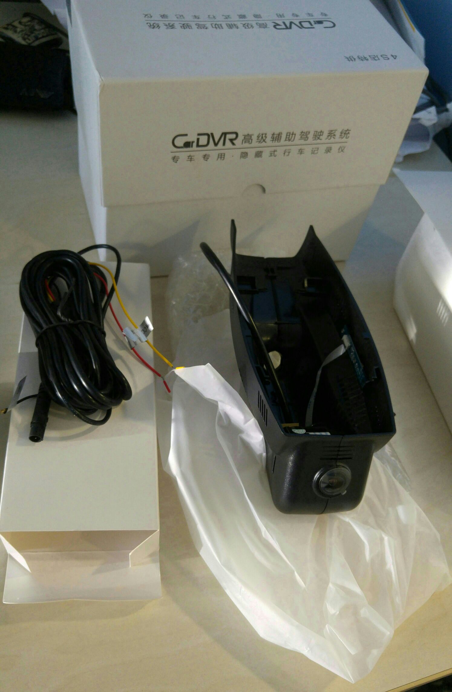

    Non credo ci sia, ma nel dubbio ecco a voi una breve guida sull’installazione di una DASH CAM.
    La Videocamera in questione è questa:
    L’ho scelta perché è quella che si integra di più sul parabrezza, praticamente è invisibile:
    In più si connette direttamente a qualsiasi smartphone in WIFI in modo da poter vedere/scaricare i video o configurarla.
    Registra in Full HD, 12 mpx, memorizza in micro SD, ecc..
    NB. Esiste anche per le serie F
    Per i dettagli del prodotto potere vederlo al seguenti link:
    Guardate più in basso " Al post num. 5 "
    Infine non costa una sproposito (200/300 euro come le più blasonate) ma con 60 euro (spedita) è a casa vostra

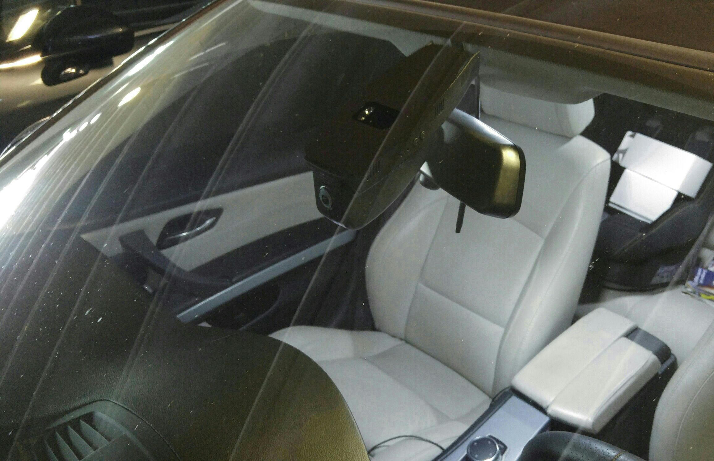

    Passo 1)
    Rimuovere la Cover originale sotto lo specchietto e sostituirla con la telecamera (la sostituisce alla perfezione)

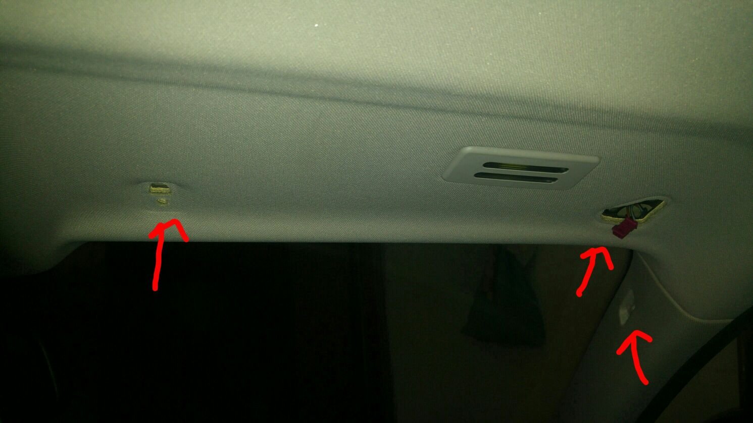

    Smontare la plafoniera anteriore
    Passo 3)
    Far passare il cavo della telecamera attraverso il suo soffietto fino alla plafoniera
    Passo 3)

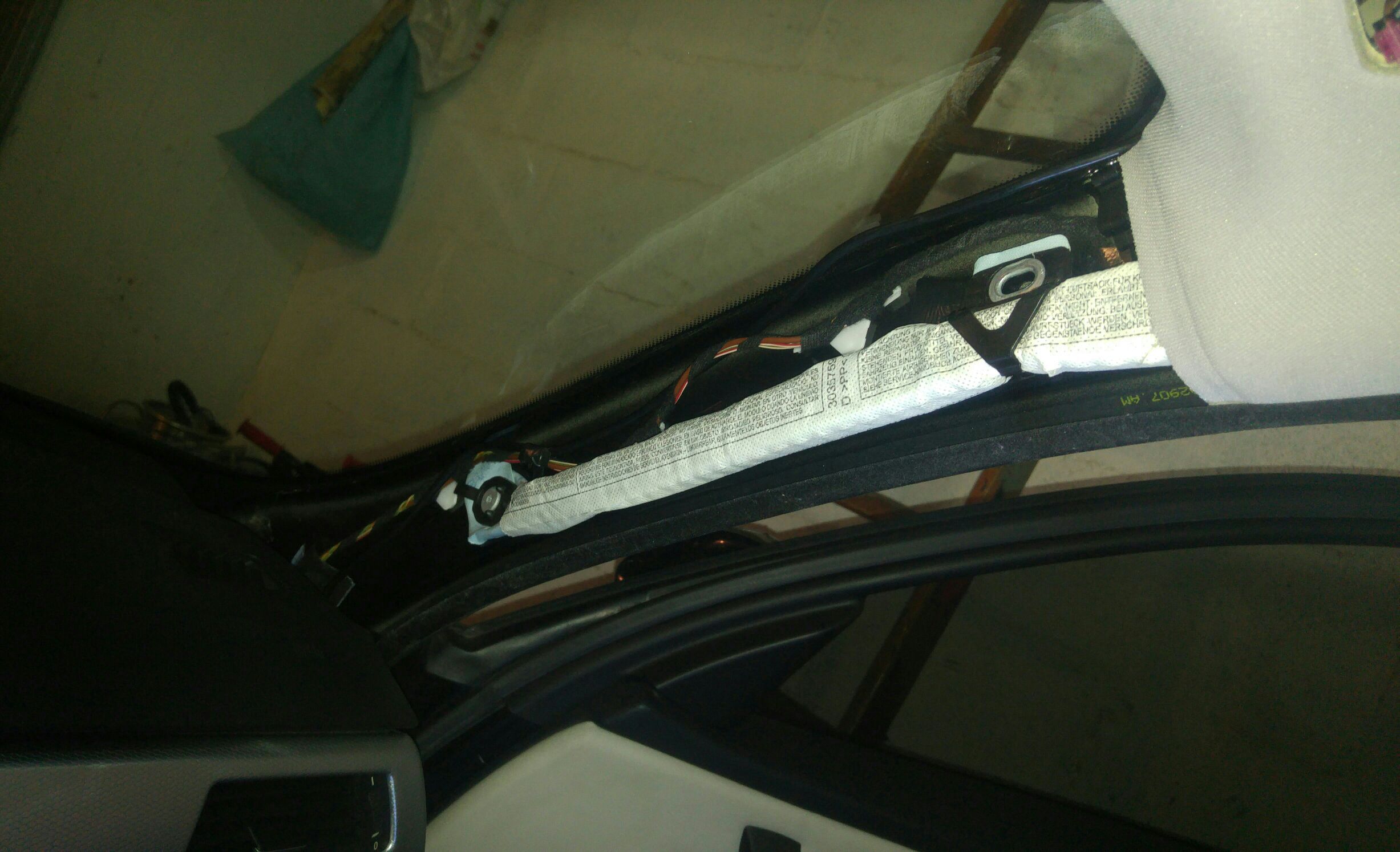

    Il cavo passerà sopra il cielo (vicino il parabrezza) per questo motivo bisogna allentarlo, togliendo semplicemente l’aletta parasole con le sue viti.
    Infine scenderà attraverso il montate.

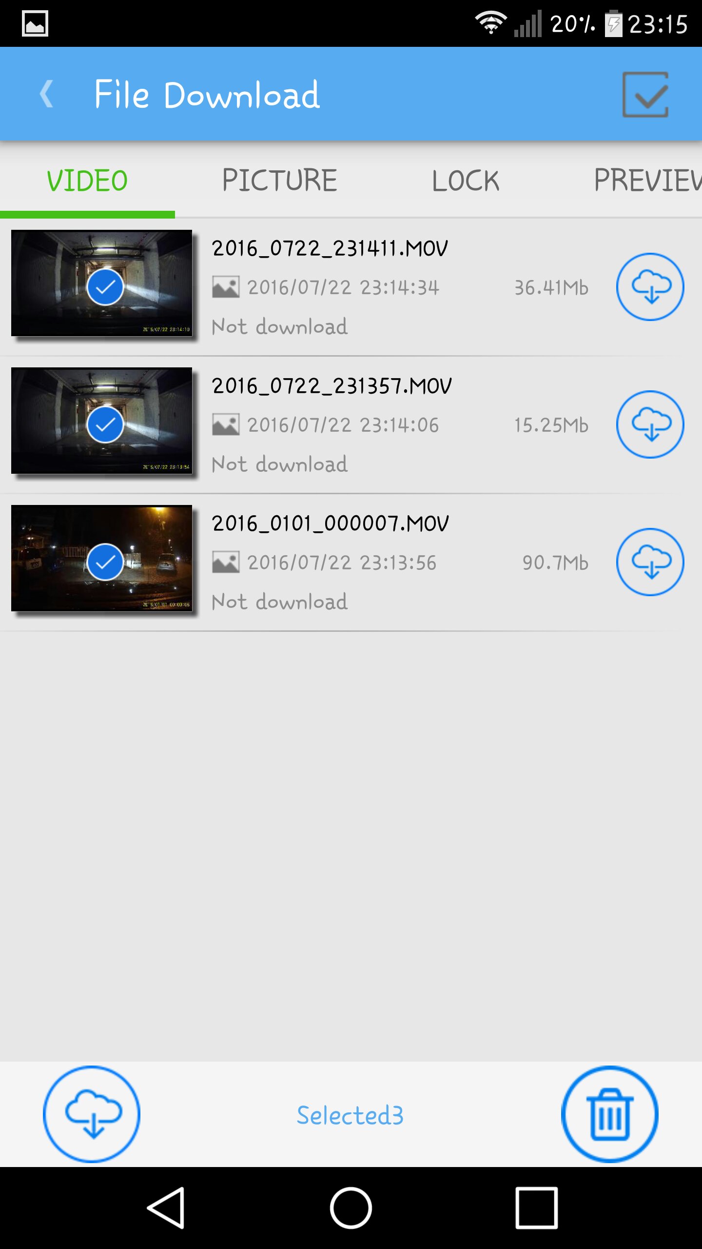

    Scaricate l’app sul vostro smartphone e collegatelo via WIFI alla Videocamera.
    Buon divertimento!!
    Di seguito qualche video, anche se purtroppo facendo l’UPLOAD (sia su Youtube che Vimeo) la qualità si perde parecchio.
    Video Giorno
    https://vimeo.com/176140742
    Video Notte
    https://vimeo.com/176141016
    Edit: qui potete scaricare il video nella versione Reale
    https://drive.google.com/file/d/0B31bNQIRc5PwS1NUNHFoQTFuTjQ/view?usp=sharing
    Qui un breve video di come si attiva la funzione parcheggio (con una botta simulata) riprendendo la scena:
    https://youtu.be/-_mHIlKROJw
