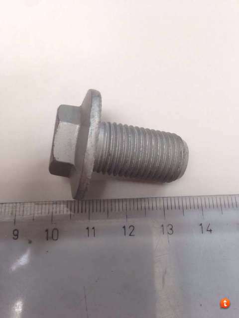

    ho stretto senza dinamometrica, non serve stringere troppo comunque, il clacson e l'airbag sono subito attivi.
    Bene, a volte basta un niente, sono contento che anche tu abbia risolto, ps: peccato per il bullone, a saperlo prima ne ho uno in più nel posacenere della macchina.
    Ma quanto hai speso per il bullone?
    Come sopra ;) /emoticons/wink@2x.png 2x" width="20" height="20" />

    Mi pare di averli pagati 10-15€ ma erano insieme ad altri ricambi[​IMG]

    Quasi quasi lo metto in vendita su subito ... :P /emoticons/tongue@2x.png 2x" width="20" height="20" />
