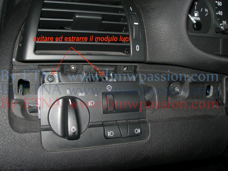

    Per far funzionare le luci devi solo collegare l'alimentazione al modulo luci, se hai la possibilità di collegare anche il terzo filo fallo, il cruise è davvero molto comodo!
    Comunque se non funziona ricontrolla i collegamenti, se sono corretti potrebbe dipendere anche dai comandi difettosi.
