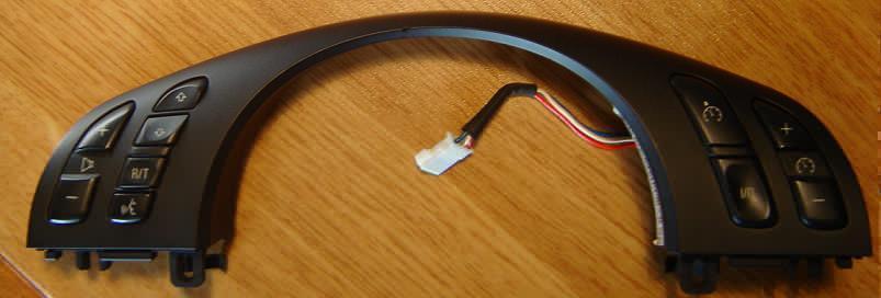

    questo è qllo di cui dispongo.
    il cavo che ho è quello che va attaccato al volante.giusto?
    poi mi servono 3 morsettini come qllo in foto e 3 fili colorati)2 che vanno al modulo luci e 1 nel cofano) e delle guaine termorestringenti..giusto?
    mi era preso male a vedere tutti quei componenti nella 3° immagine...
    ma il codice del cablaggio originale bmw sicuri che è qllo? inserendolo in realoem non da risultati. mhmmm
    sapete quanto costa?vendono anche solo il cablaggio senza multifunzione?
    grazie

    se vuoi farlo da solo hai elencato tutto alla perfezione.
    Il cavo che hai va collegato nel volante condu hai giustamente detto tu.
    Il cablaggio originale io non l'ho preso. Alcuni utenti si, come mario74 ad esempio. Hanno anche postato costi e codici qualche pagina indietro. Se hai un pò di manualità vai di fili e spinotti e fai da solo. Da più soddisfazione! ;) /emoticons/wink@2x.png 2x" width="20" height="20" />

    Ludispo, non ce l'ho con te, sia chiaro, ma ho colto l'occasione per ribadirlo :wink:, e ti rispondo lo stesso: l'unico pezzo che devi comprare è la mezzaluna (che comprende anche i tasti) per circa 130 € e, se vuoi, i cavetti originali per tutti e tre i collegamenti, circa 25€. In BMW il lavoro durerebbe circa 1 ora o al max 1 ora e mezza quindi sono circa 45 - 70 euro di manodopera. Un elettrauto comune penso che si prenda di meno ma probabilmente ci starà di + e quindi la cifra non sarebbe tanto inferiore.
    Spero sia tutto chiaro. :wink:
