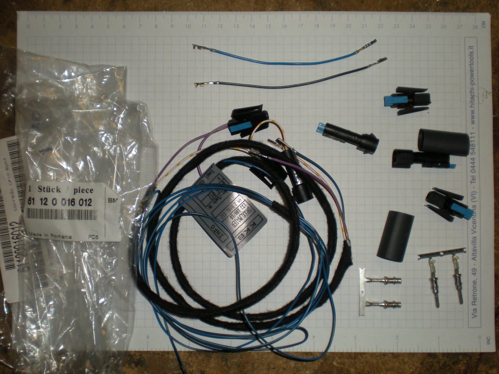

    arrivato oggi il cablaggio originale. ha anche quei due fili che a qualcuno non erano arrivati

    ieri ho riprovato l'installaione con THE GAME....peccato che il connettorino del filo che va alla centralina non entrava nel connettore!!!
    perchèèèèèèèèè???????????????????

    Avete tolto la striscetta di blocco dal connettore?:-k

    si si..proprio non entra il coso di ferro nel buco..è diverso!

    Quoto c'è un fermo se non si togli non entra nulla:biggrin:
