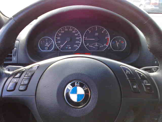

    Buona sera a tutti sono nuovo me grazie a voi sono riuscito nell'intento di fare qualche modifica alla mia car, e tra questi mettere i comandi al volante seguendo il Etna. Questo è il risultato tutto funzionante e mentre c'ero ho messo anche gli anelli al KM. Grazie ragazzi siete mitici e in particolare un grazie a etna per il reportage=D>=D>=D>=D>=D>=D>=D>
